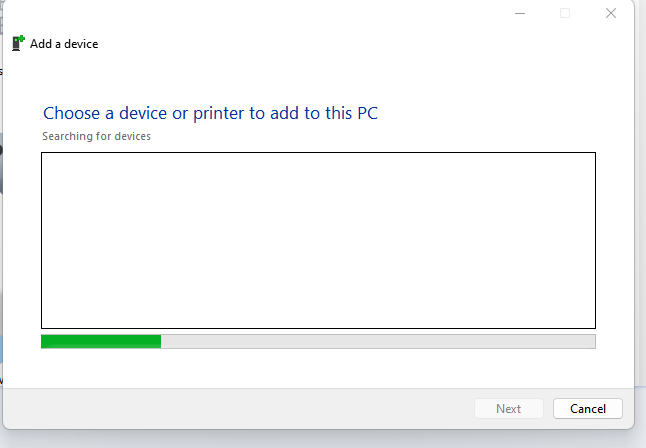

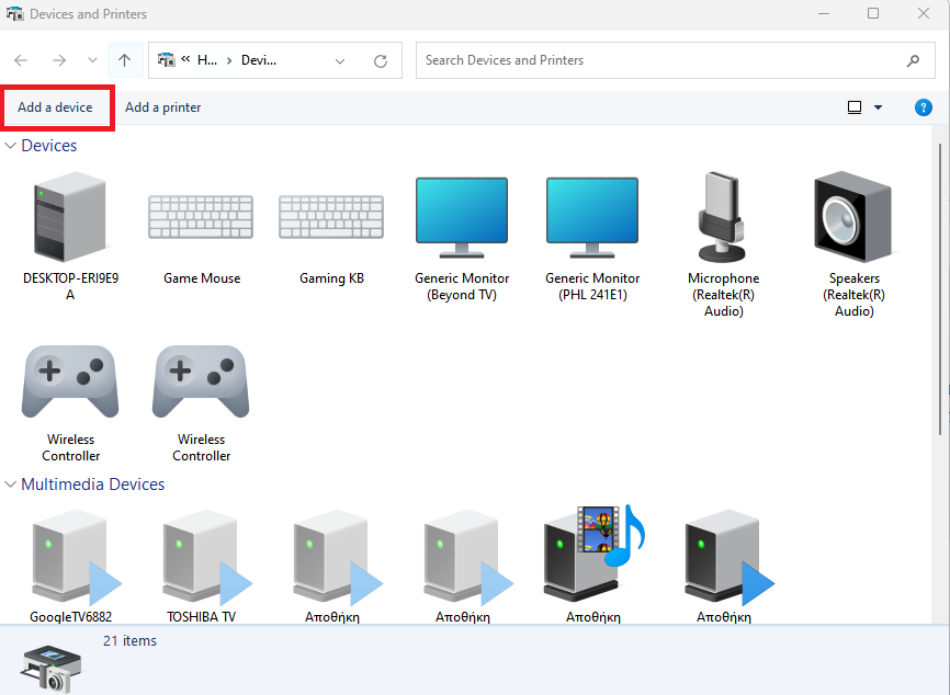

glyfadas7 Δημοσ. 13 Δεκεμβρίου 2023 Μέλος Δημοσ. 13 Δεκεμβρίου 2023 10 ώρες πριν, tasvar είπε Driver έχεις βάλει για το tp-link? Βάλε, κάνε μια επανεκκίνηση και δοκίμασε πάλι. https://www.tp-link.com/us/support/download/ub500/#Driver ναι έχει τους τελευταίους...το tp link δουλευει κανονικά με τις άλλες συσκευές...την τηλεόραση πχ την βλέπει που έχω σε άλλο δωμάτιο. όπως και το πληκτρολόγιο και το ποντίκι. 10 ώρες πριν, nickol-us είπε Είδες το βίντεο που σου έβαλα; Δοκίμασε να πας από συσκευές & εκτυπωτές (περισσότερες ρυθμίσεις) και να βρεις την παρακάτω οθόνη. Πάτα add device και μετά ξεκίνα το pairing mode στο χειριστήριο. Περίμενε να φανεί στην οθόνη με τις συσκευές, επέλεξε το και κάνε add(next). το έκανα και αυτό...βλέπει μόνο την τηλεόραση. Όταν ανοίγω το bluetooth στο κινητό για παράδειγμα, το βλέπω το xbox controller. Στο pc δεν το βλέπω όμως...μόνο αν συνδεθεί ενσυρματα. έκανα την διαδικασία και από το βίντεο και add device που μου έδειξες παραπάνω....δεν μπορώ να καταλάβω γιατί.....
