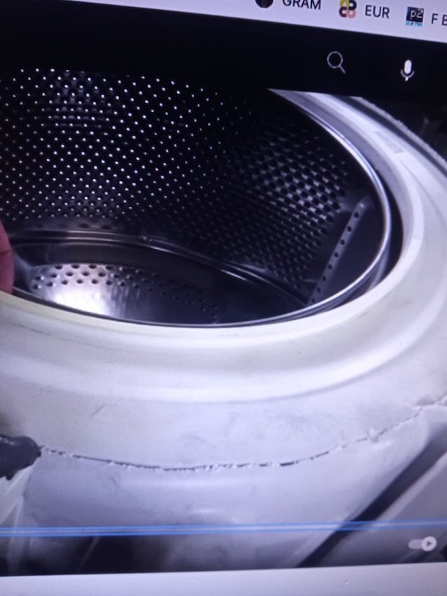

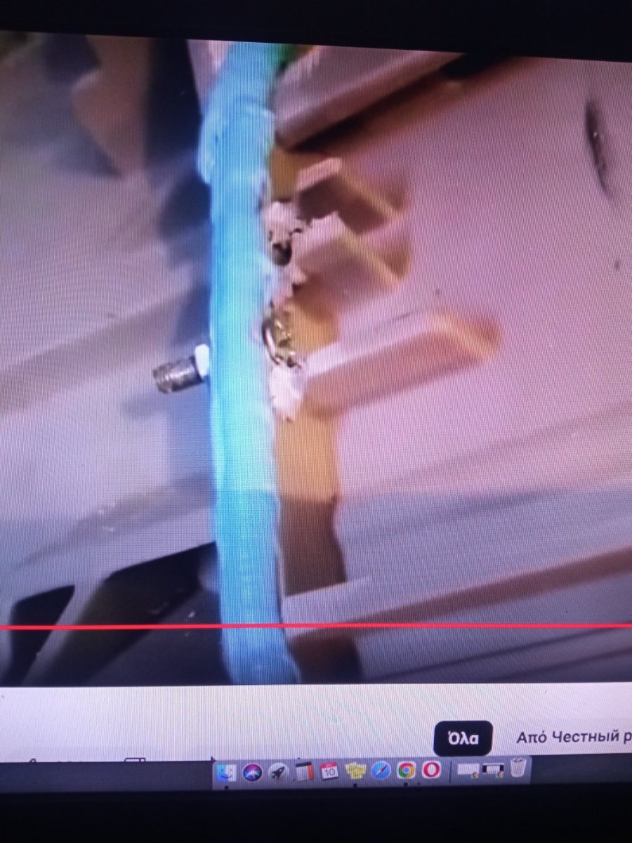

Leompre Δημοσ. 10 Δεκεμβρίου 2023 Δημοσ. 10 Δεκεμβρίου 2023 Καλησπέρα.. Για να μπω κατευθείαν γιατί δεν ξέρω αν ειναι αναποφευχθο να κουράσω.. Πληντυριο Pitsos Vario 5 WFA800B5, το 2012. Ρουλεμαν!. Και δυστυχώς ο κάδος ειναι compact και δεν ξεβιδώνει οπότε θα πάω σε πατεντα, κοψιμο απο μπροστα τον καδο κυκλικά, που δεν δέχεται τις τρελες πιέσεις ή θα παρω καινουργιο. Όμως ο καινουργιος έχει 186 ευρω κι αν βάλεις και τα μεταφορικά, το ξέχασα ήδη! Ένα απλό καινουργιο πλυντήριο εχει 197 ευρω!! Κολλάω όμως, στο τι υλικό θα χρησιμοποιήσω να κολλησει και να σφραγίσει, γιατι μην ξεχνατε η θερμοκρασια μπορει να ναι και 100 βαθμοι κελσίου. 90 σίγουρα βάση προγραμματος. Αν ξέρει κάποιος υλικό/κόλλα, που να γίνεται ένα με το σκληρο πλαστικό του κάδου, που ειναι απο PP δηλαδή πολυπροπυλένιο και να αντεχει σε τετοια θερμοκρασία, πάνω από 100c και ν αντεχει στο νερο μου λέει. O κάδος γραφει PP T20 και PP-GF30. Nα διευκρινίσω κάτι φίλοι μου. Εχω δει δεκαδες βιντεακια. Σε οσους εγραψα τι υλικο εβαλαν, κανεις δεν απάντησε. Εχω ψαξει δεκάδες καταστηματα με υλικα τετοιου ειδους κι εχω παρει και τηλεφωνο. το ένα υλικο καλό αλλα δεν αντεχει θερμοκρασια. Το άλλο που άντεχε, δεν ήταν για PP. To δείνα δεν έκανε. Άλλα δεν έγραφαν. καποιος ειπε φλαντζοκολλα. Αλλα δεν βρηκα κάποια ναχει τις προδιαγραφές. Με λιγα λογια μπαχαλο. Δεν ειμαι απο αυτους που θελουν τροφη μασημένη προσπαθησα και δεν εχω και πλυντηριο!! Θα προσπαθήσω ν ανεβασω φωτο αλλα ειναι πάνω απο 3mb και θα δω πως! Ελπίζω οτι δεν κουρασα. 7.jp2 Μόλις τώρα, Leompre είπε Καλησπέρα.. Για να μπω κατευθείαν γιατί δεν ξέρω αν ειναι αναποφευχθο να κουράσω.. Πληντυριο Pitsos Vario 5 WFA800B5, το 2012. Ρουλεμαν!. Και δυστυχώς ο κάδος ειναι compact και δεν ξεβιδώνει οπότε θα πάω σε πατεντα, κοψιμο απο μπροστα τον καδο κυκλικά, που δεν δέχεται τις τρελες πιέσεις ή θα παρω καινουργιο. Όμως ο καινουργιος έχει 186 ευρω κι αν βάλεις και τα μεταφορικά, το ξέχασα ήδη! Ένα απλό καινουργιο πλυντήριο εχει 197 ευρω!! Κολλάω όμως, στο τι υλικό θα χρησιμοποιήσω να κολλησει και να σφραγίσει, γιατι μην ξεχνατε η θερμοκρασια μπορει να ναι και 100 βαθμοι κελσίου. 90 σίγουρα βάση προγραμματος. Αν ξέρει κάποιος υλικό/κόλλα, που να γίνεται ένα με το σκληρο πλαστικό του κάδου, που ειναι απο PP δηλαδή πολυπροπυλένιο και να αντεχει σε τετοια θερμοκρασία, πάνω από 100c και ν αντεχει στο νερο μου λέει. O κάδος γραφει PP T20 και PP-GF30. Nα διευκρινίσω κάτι φίλοι μου. Εχω δει δεκαδες βιντεακια. Σε οσους εγραψα τι υλικο εβαλαν, κανεις δεν απάντησε. Εχω ψαξει δεκάδες καταστηματα με υλικα τετοιου ειδους κι εχω παρει και τηλεφωνο. το ένα υλικο καλό αλλα δεν αντεχει θερμοκρασια. Το άλλο που άντεχε, δεν ήταν για PP. To δείνα δεν έκανε. Άλλα δεν έγραφαν. καποιος ειπε φλαντζοκολλα. Αλλα δεν βρηκα κάποια ναχει τις προδιαγραφές. Με λιγα λογια μπαχαλο. Δεν ειμαι απο αυτους που θελουν τροφη μασημένη προσπαθησα και δεν εχω και πλυντηριο!! Θα προσπαθήσω ν ανεβασω φωτο αλλα ειναι πάνω απο 3mb και θα δω πως! Ελπίζω οτι δεν κουρασα. 7.jp2 1.57 MB · 0 downloads Και στην άλλη φωτο, καποιο ειδος κόλλας σφραγιστική.

Leompre Δημοσ. 10 Δεκεμβρίου 2023 Μέλος Δημοσ. 10 Δεκεμβρίου 2023 Σε ευχαριστώ πολύ για την απαντηση σου. Προφανώς και η κόλλα, απ ότι ειδα είναι ιδανική. Απλώς ψαχνω εγχωρια αγορα, για πιο γρηγορα, καθως δεν εχουμε πλυντηριο! Νασαι καλα. Αν εχεις καποια εδώ μετα χαρας. Νασαι καλά!

Leompre Δημοσ. 11 Δεκεμβρίου 2023 Μέλος Δημοσ. 11 Δεκεμβρίου 2023 8 ώρες πριν, sakisgri είπε Αν ειναι να βάλεις σιλικόνη, μια καλή σιλικόνη ειναι "Σιλικόνη Υψηλής Θερμοκρασίας Κόκκινη". Έχω βάλει στο αμάξι μου σε σημείο που ενώνει ο σωλήνας ψυκτικού υγρού με τον κινητήρα που το είχε φάει η σκουριά και σφράγισε κανονικά για 3 χρόνια, μετά καταστράφηκε το αμάξι μου με τις πλημμύρες, αλλά μεχρι τοτε δεν είχα κάποια διαρροή. Επισης την χρησιμοποιούν ως φλατζοκολλα σε κινητήρες. Δεν χρειάζεσαι κάποια ακριβή, και αυτή θα κάνει τη δουλειά. https://www.skroutz.gr/s/25754380/Durostick-Durosil-Fire-300-C-Sfragistiki-Silikoni-Ypsilis-THermokrasias-Kokkini-310ml-NTSF31.html#description Επισης θα βρεις την ίδια η παρόμοια σε μαγαζί που πουλάει σιδηρικά, Praktiker, Leroy Merlin. Καλησπέρα φίλ. μου. Εδώ ακριβώς κολλάω. Αν θα βάλω σιλικόνη ή άλλο υλικό. Θερμα σε ευχαριστω που ασχολήθηκες. Ειδα αυτο που μου προτεινες. Με χαρα πηγα στο link, αλλά στα χαρακτηριστικά λεει οτι δεν ειναι συγκολλητική (ζαχο μου ακουγεται αυτό, αλλα όσο ναναι καποιον τον απογοητεύει), αντιμουχλική και οχι πολυουρεθανης. Ναι αντέχει θερμοκρασίες, όμως ην ξεχνα οτι θελω να κολλησω τομη, οπως στη φωτο πλαστικο με πλαστικο, PP πολυπροπυλένιο. Εχω απογοητευτει. Παρα πολλά τα ευχαριστω μου. 1
