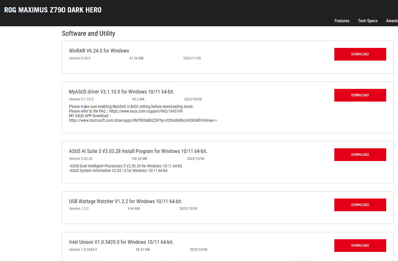

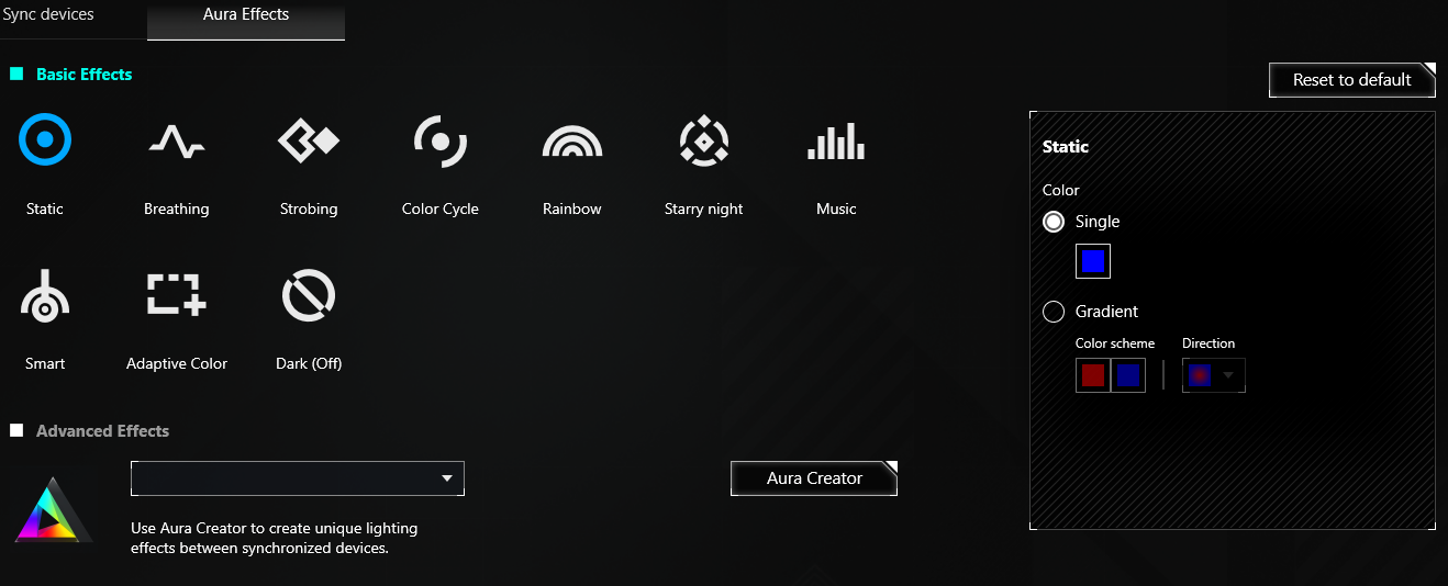

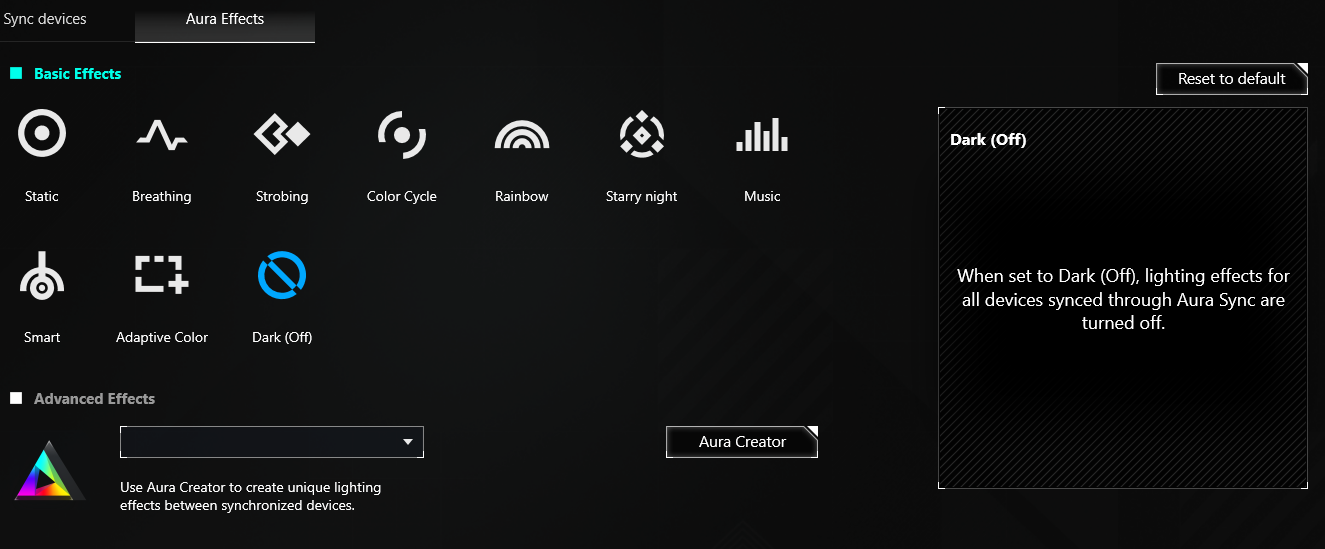

ASUS AI Suite 3 V3.03.28 Install Program for Windows 10/11 64-bit. Δεν έχω βρει καθόλου παίδεμα στις μητρικές τις ASUS. Θέλει λίγο ψάξιμο στην αρχή (όπως και κάθε πράγμα που χρησιμοποιείς πρώτη φορά) αλλά μια χαρά δουλεύουν όλα. Τώρα όσον αφορά τα rgb δεν καταλαβαίνω που παιδεύτηκες.  Επιλέγεις το εφέ που θες και μετά επιλέγεις τους χρωματισμούς από το παράθυρο δεξιά. Πόσο πιο απλό να γίνει;
Σωστά  τα  λες  ....βέβαια  είδα  ότι  χρησιμοποιείς  το  κλασικό  και  καλό  ---->>AI Suite 3   το  οποίο  και  δεν  υπάρχει  στο  σύνδεσμο  που  μου  έστειλες
Αφού πάρω βαθιές ανάσες για να ηρεμήσω γιατί μου ήρθε ένα πλάγιο εγκεφαλικό, θα σου πω: Η σελίδα είναι η σελίδα υποστήριξης της μητρικής σου. Επιλέγεις το  λειτουργικό που χρησιμοποιείς εκεί που λέει Please select OS και σου ανοίγει τους drivers και τα utilities της μητρικής σου. Θα πας στα Software and Utility και θα πατήσεις το κουμπί Show all και
