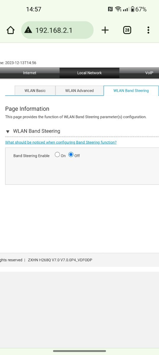

ALXIOA Δημοσ. 9 Δεκεμβρίου 2023 Δημοσ. 9 Δεκεμβρίου 2023 (επεξεργασμένο) Πως αλλαζω ρε παιδια το ονομα και κωδικο στο SSID 5GHZ ενω το εχω ενεργοποιημενο στο ΟΝ? Δεν με αφηνει να τα πειραξω. Τα εχει αχνα γκρι γραμμενα... Mου αφήνει μονο στο 2,4 να αλλαξω κωδικο και ονομα.. Τα εχει σαν ενωμενα με ενα ονομα και εναν κωδικο..Πως τα διαχωριζω? Επεξ/σία 9 Δεκεμβρίου 2023 από ALXIOA

tiyafi1808 Δημοσ. 13 Δεκεμβρίου 2023 Δημοσ. 13 Δεκεμβρίου 2023 Στις 12/12/2023 στις 8:12 ΠΜ, ALXIOA είπε Οχι με αυτο αλλαζει.. ρε καποια αλλη ρυθμιση μικρη πρεπει να ειναι... για να τα δειχενι ξεχωριστα... ειναι δυνατον..? Ακριβώς αυτό που είπες. Θα αλλάξεις μια ρύθμιση που είναι σε άλλη καρτέλα του H268Q (είναι η μόνη στην άλλη καρτέλα) και μετά θα γίνουν διαθέσιμα τα πεδία για να αλλάξεις όνομα και κωδικό στο SSID 5GHZ.
ALXIOA Δημοσ. 13 Δεκεμβρίου 2023 Μέλος Δημοσ. 13 Δεκεμβρίου 2023 Ναι.ποια είναι η ρύθμιση όμως δεν μπορώ να βρω?? Εσύ ξέρεις να μου πεις?? 11 λεπτά πριν, tiyafi1808 είπε Ακριβώς αυτό που είπες. Θα αλλάξεις μια ρύθμιση που είναι σε άλλη καρτέλα του H268Q (είναι η μόνη στην άλλη καρτέλα) και μετά θα γίνουν διαθέσιμα τα πεδία για να αλλάξεις όνομα και κωδικό στο SSID 5GHZ. Ξέρεις πια ρύθμιση είναι φίλε??
tiyafi1808 Δημοσ. 13 Δεκεμβρίου 2023 Δημοσ. 13 Δεκεμβρίου 2023 Για του λόγου το αληθές ότι θα αλλάξεις πρώτα μια ρύθμιση σε άλλη καρτέλα και μετά θα είναι ελεύθερα τα πεδία να τα κάνεις όπως θες Επειδή το φόρουμ είναι Cosmote friendly, δε μπορώ να σου πω ευθέως σου έχω όμως δώσει hint πού να ψάξεις. Η ρύθμιση είναι μόνη της στην άλλη καρτέλα, ψάξε για καρτέλες που έχουν μόνο μία ρύθμιση. 1
ALXIOA Δημοσ. 13 Δεκεμβρίου 2023 Μέλος Δημοσ. 13 Δεκεμβρίου 2023 10 λεπτά πριν, tiyafi1808 είπε Για του λόγου το αληθές ότι θα αλλάξεις πρώτα μια ρύθμιση σε άλλη καρτέλα και μετά θα είναι ελεύθερα τα πεδία να τα κάνεις όπως θες Επειδή το φόρουμ είναι Cosmote friendly, δε μπορώ να σου πω ευθέως σου έχω όμως δώσει hint πού να ψάξεις. Η ρύθμιση είναι μόνη της στην άλλη καρτέλα, ψάξε για καρτέλες που έχουν μόνο μία ρύθμιση. Αυτήν λες??? Ευχαριστώ πολύ. Την βρήκα. Να είσαι καλά.. Αλλά τι σχέση έχει κόσμοτε φιλιά με το φόρουμ.. εδώ όλοι μια οικογένεια είμαστε.. Ευχαριστώ πολύ πάντως.
