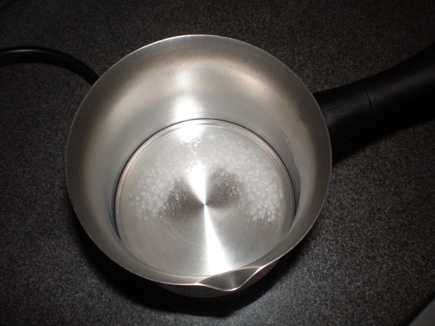

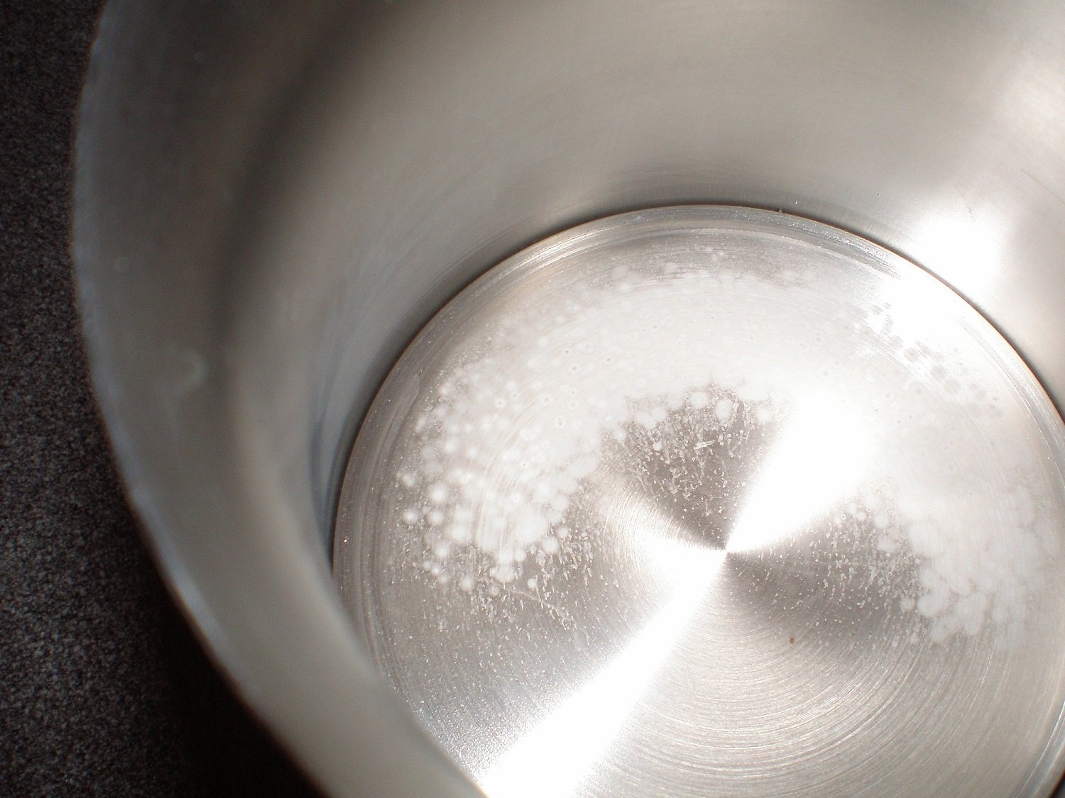

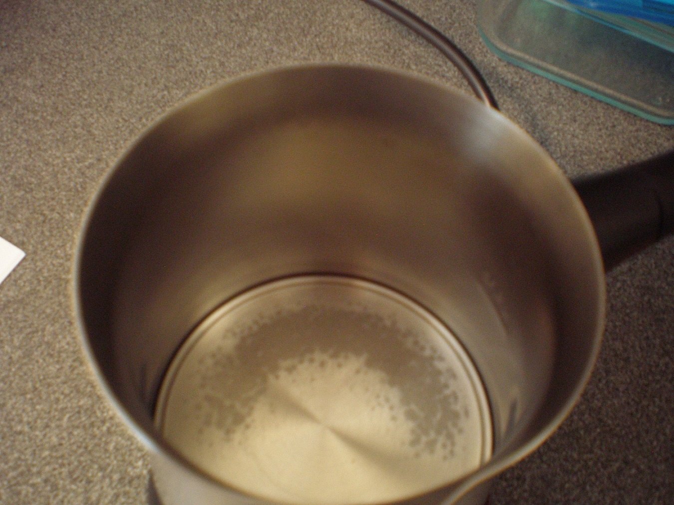

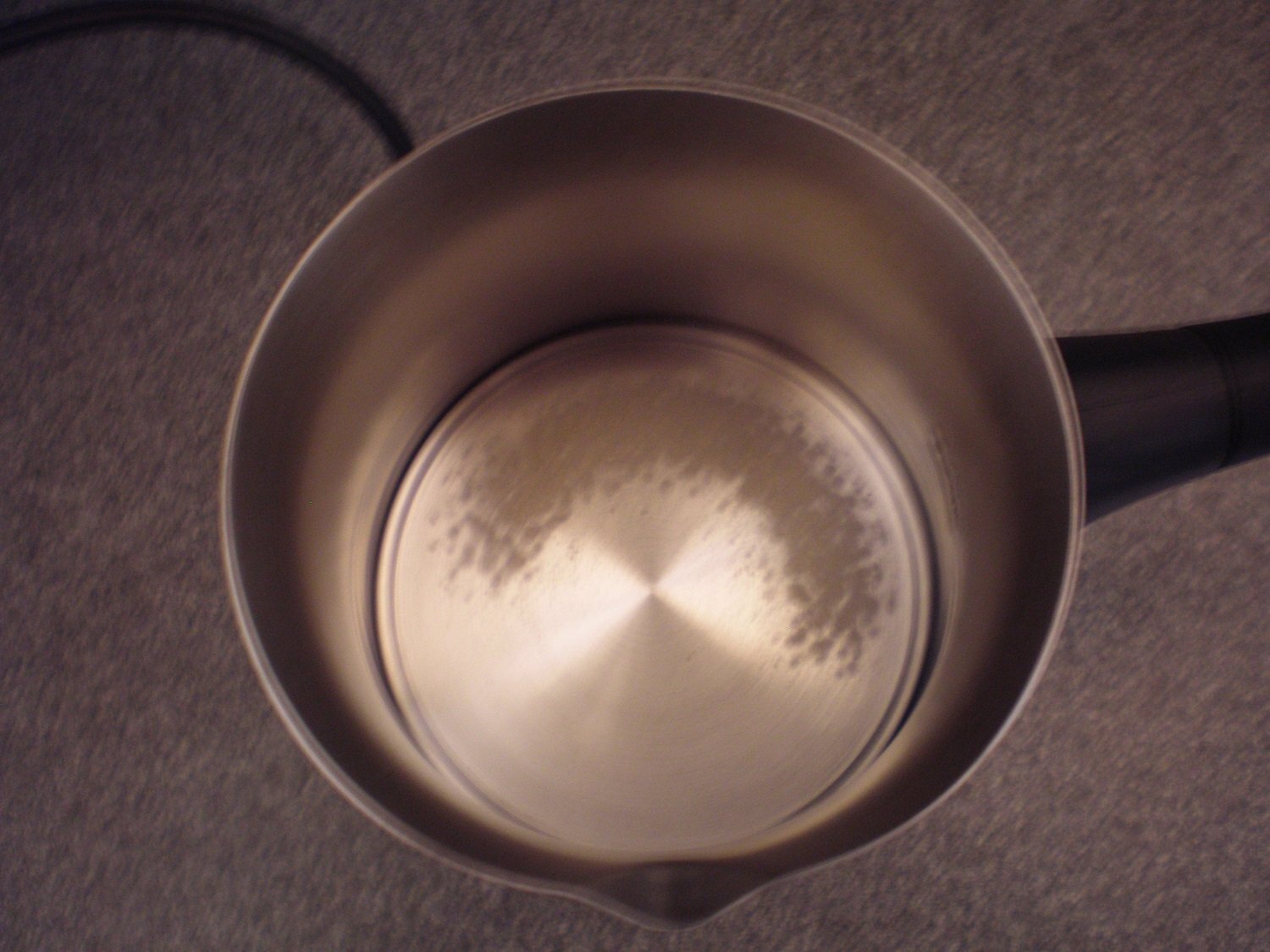

witty Δημοσ. 7 Δεκεμβρίου 2023 Δημοσ. 7 Δεκεμβρίου 2023 Καλημέρα, Αγόρασα χθες το εικονιζόμενο ηλεκτρικό μπρίκι (Pyrex SB1300 Inox). Στο εγχειρίδιο, στην σελίδα 5, υπάρχει η ενότητα "πριν την πρώτη χρήση". Εφάρμοσα πιστά τις οδηγίες (γεμίζουμε μέχρι το "MAX" με κρύο νερό, βράζουμε, πετάμε το νερό και επαναλαμβάνουμε 2-3 φορές) και το αποτέλεσμα ήταν το μπρίκι να αποκτήσει "φυσαλίδες". Σας έχει συμβεί ποτέ αυτό ; είναι κάτι που συμβαίνει ; ή η ύπαρξη τους αποτελεί απόδειξη ότι το μπρίκι είναι ελαττωματικό ; Ευχαριστώ
ΠάρηςΓ Δημοσ. 7 Δεκεμβρίου 2023 Δημοσ. 7 Δεκεμβρίου 2023 Απο το νερό είναι. Αν ανοίξεις θερμοσίφωνα θα καταλαβεις. Με ξυδι η λεμονι φευγει. Μπορεις να βάλεις και πρασινο schotch να τρίψεις απλα θα κανει επιφάνειακες γρατζουνιές 1

PharmChem Δημοσ. 7 Δεκεμβρίου 2023 Δημοσ. 7 Δεκεμβρίου 2023 Είναι άλατα από το νερό. Αν παρατηρήσεις έχουν επικαθίσει ακριβώς στο σημείο όπου βρίσκεται από κάτω η αντίσταση του μπρικιού. Μπορείς να κάνεις ανά διαστήματα αφαλάτωση με ξίδι, ή με μικρή ποσότητα κιτρικού οξέος (γνωστό και ως ξινό) σε νερό (βάζεις λίγο νερό στο μπρίκι, πρόσθετεις κιτρικό οξύ και βάζεις το μπρίκι να βράσει. Μετά βράζεις 1-2 φορές με σκέτο νερό για να καθαρίσεις υπολείμματα κιτρικού). Σε βραστήρα που έχουμε χρησιμοποιώ κιτρικό γιατί είναι πιο εύκολο στο χειρισμό και το κυριότερο...δεν μυρίζει. 3
