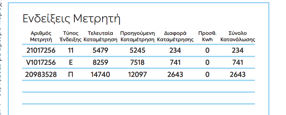

Ikucic9 Δημοσ. 4 Ιανουαρίου 2024 Δημοσ. 4 Ιανουαρίου 2024 Καλημέρα και καλή χρονιά. Έχω 5αρι net metering. Αυτοί που έρχονται να μετρήσουν από δεδδηε δεν ξέρουν ποιες ενδείξεις να πάρουν. Να πω ότι δεν έχω ημερήσιο νυχτερινό. Θεωρώ ότι μας ενδιαφέρουν τρεις ενδείξεις Πόση ενέργεια απορροφάται από το δίκτυο 1.8.0. μετρητή δεδδηε. Πόση ενέργεια εκχεεται στο δίκτυο 2.8.0 μετρητή δεδδηε Πόση ενέργεια παράγεται συνολικά 2.8.0 μετρητή του φβ. Ξέρεις κάνεις να μου απαντήσει αν είναι έτσι; Ο λογαριασμός που μου στέλνει η ΔΕΗ έχει την παρακάτω εικόνα: γιατί να έχει την ένδειξη 11 που είναι το ημερήσιο; τι δεν καταλαβαίνω καλά; το θέμα είναι ότι και ο τοπικός δεδδηε δεν ξέρει. Και μάλιστα αυτοί μου είπαν ότι μάλλον δεν παίρνουν τις ενδείξεις σωστά. Αλλά δεν ξέρουν και τι να πάρουν.
