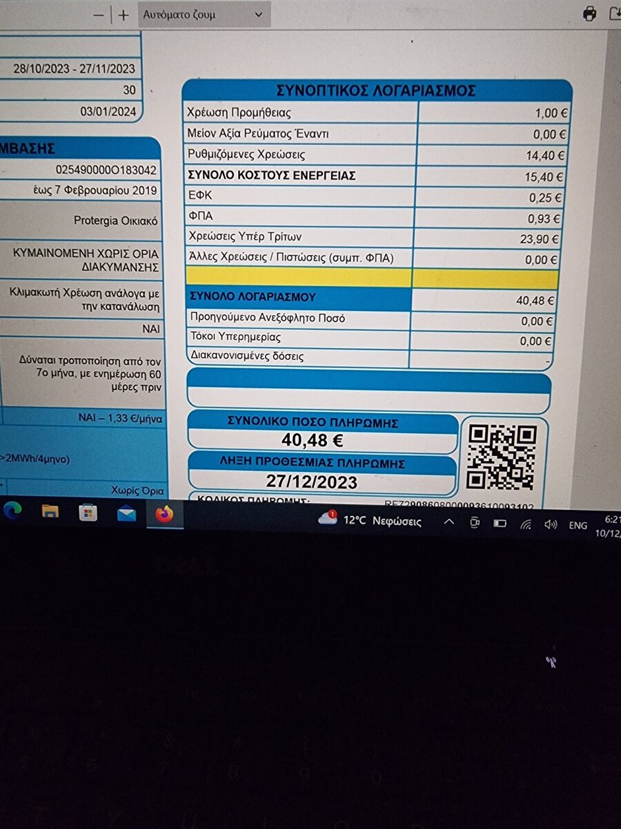

mik100 Δημοσ. 10 Δεκεμβρίου 2023 Δημοσ. 10 Δεκεμβρίου 2023 Καλησπέρα, και εγώ έχω net meetering 4 kw.Επίσης και εμένα μόυ είχαν αλλάξει το ρολόι και μόυ είχαν πεί ότι είναι σμαρτ τον είχα πληρώσει 250 ευρώ. Τώρα ψάχνομαι και εγώ σέ ποιο τιμολόγιο νά πάω. Αν μάθω κάτι θα γράψω! Στις 9/12/2023 στις 9:31 ΠΜ, anikologr είπε Εμένα μου τον άλλαξαν τον μετρητή το καλοκαίρι σε smart. Τώρα αν τον έχουν ενεργοποιήσει και λειρουργεί και σαν smart δεν το γνωρίζω. Προφανώς και δεν με ενδιαφέρει η ανά μήνα διαμόρφωση του τιμολογίου (γιαυτό εξάλου έβαλα τα φβ, για να γλιτώσω από αυτό τον βραχνά). Απλά σκέφτομαι αν το Γ1 παραμένει το σωστό τιμολόγιο ή συμφέρει (για λόγους παγίου κτλ) η μετάβαση σε άλλο... 1
korakios Δημοσ. 10 Δεκεμβρίου 2023 Δημοσ. 10 Δεκεμβρίου 2023 26 λεπτά πριν, mik100 είπε Καλησπέρα, και εγώ έχω net meetering 4 kw.Επίσης και εμένα μόυ είχαν αλλάξει το ρολόι και μόυ είχαν πεί ότι είναι σμαρτ τον είχα πληρώσει 250 ευρώ. Τώρα ψάχνομαι και εγώ σέ ποιο τιμολόγιο νά πάω. Αν μάθω κάτι θα γράψω! πόσταρε λίγο τις ρυθμιζόμενες χρεώσεις απο πρόσφατο λογαριασμό σου
mik100 Δημοσ. 10 Δεκεμβρίου 2023 Δημοσ. 10 Δεκεμβρίου 2023 1 ώρα πριν, korakios είπε πόσταρε λίγο τις ρυθμιζόμενες χρεώσεις απο πρόσφατο λογαριασμό σου Οκ

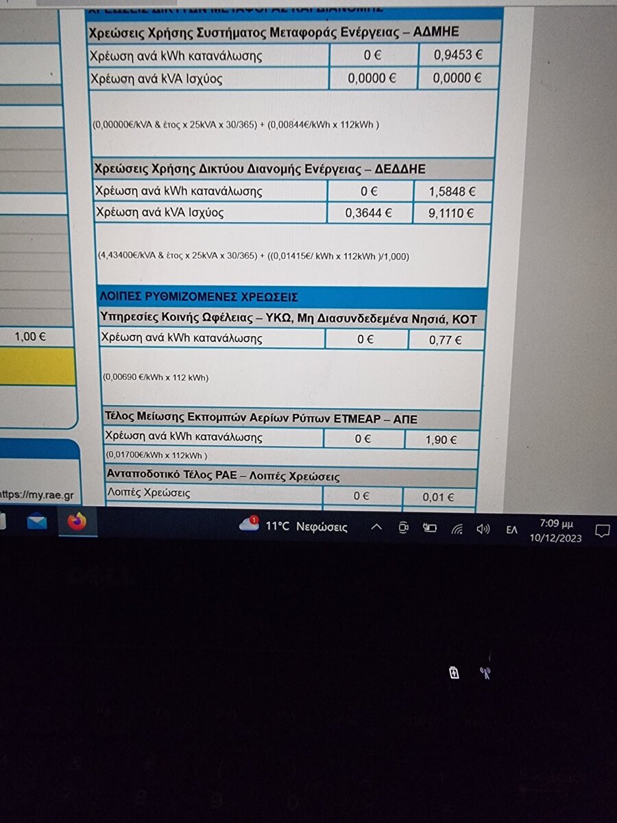

korakios Δημοσ. 10 Δεκεμβρίου 2023 Δημοσ. 10 Δεκεμβρίου 2023 33 λεπτά πριν, mik100 είπε Οκ ευχαριστώ αλλά ήθελα την ανάλυση πολύ απλά αν είναι kva X*4,434 ή 141,421 (ανα έτος)
mik100 Δημοσ. 10 Δεκεμβρίου 2023 Δημοσ. 10 Δεκεμβρίου 2023 7 λεπτά πριν, korakios είπε ευχαριστώ αλλά ήθελα την ανάλυση πολύ απλά αν είναι kva X*4,434 ή 141,421 (ανα έτος) 1
korakios Δημοσ. 10 Δεκεμβρίου 2023 Δημοσ. 10 Δεκεμβρίου 2023 2 λεπτά πριν, mik100 είπε ωραία , αυτό ήθελα ουσιαστικά ο μετρητής σου δεν θεωρείται ωριαίος , λογικά έχει σχέση με το ΔΕΔΔΗΕ
