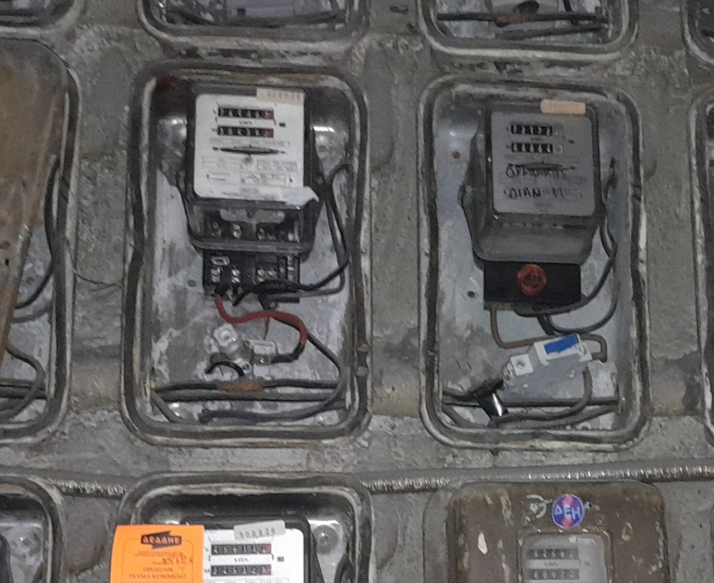

elmario88 Δημοσ. 4 Δεκεμβρίου 2023 Δημοσ. 4 Δεκεμβρίου 2023 Καλησπέρα. Ξέρει κανείς που βρίσκεται ο αριθμός ΔΕΗ στο ρολόι; Τα περισσότερα κουτιά είναι βγαλμένα εκεί που είναι τα ρολόγια στην πολυκατοικία και δεν βγάζω άκρη. Παραθέτω και φώτο για του λόγου το αληθές. Ευχαριστώ 1 1
takoulou Δημοσ. 4 Δεκεμβρίου 2023 Δημοσ. 4 Δεκεμβρίου 2023 (επεξεργασμένο) 11 λεπτά πριν, elmario88 είπε Καλησπέρα. Ξέρει κανείς που βρίσκεται ο αριθμός ΔΕΗ στο ρολόι; Τα περισσότερα κουτιά είναι βγαλμένα εκεί που είναι τα ρολόγια στην πολυκατοικία και δεν βγάζω άκρη. Παραθέτω και φώτο για του λόγου το αληθές. Ευχαριστώ Θα πρέπει να ζητήσεις απο τον Δεδδηε.. Να γίνει αντιστοίχιση με τον αριθμό μετρητή που έχει η κάθε παροχή.. Έχει νούμερα μέσα σε κάθε παροχή.. Πάντως ο κάθε λογαριασμός γράφει και τον αριθμό μετρητή.. Επεξ/σία 4 Δεκεμβρίου 2023 από takoulou
elmario88 Δημοσ. 4 Δεκεμβρίου 2023 Μέλος Δημοσ. 4 Δεκεμβρίου 2023 ΔΕΔΗΕ που πήρα τηλ μου είπαν ότι θα πρέπει να καλέσω δικό μου ηλεκτρολόγο για να το βρει. 😄😄 Ο τύπος όταν έρχεται και κάνει καταμέτρηση, πως βρίσκει ποιο είναι ποιανού; οεοοο:;;
takoulou Δημοσ. 4 Δεκεμβρίου 2023 Δημοσ. 4 Δεκεμβρίου 2023 24 λεπτά πριν, elmario88 είπε ΔΕΔΗΕ που πήρα τηλ μου είπαν ότι θα πρέπει να καλέσω δικό μου ηλεκτρολόγο για να το βρει. 😄😄 Ο τύπος όταν έρχεται και κάνει καταμέτρηση, πως βρίσκει ποιο είναι ποιανού; οεοοο:;; Τα βρισκει απο τους αριθμους μετρητων... Κανονικα οι παροχες θα πρεπει να εχουν τα καπακια μπροστα...Γιατι ειναι ετσι ομως... Ειναι...
elmario88 Δημοσ. 4 Δεκεμβρίου 2023 Μέλος Δημοσ. 4 Δεκεμβρίου 2023 4 λεπτά πριν, takoulou είπε Τα βρισκει απο τους αριθμους μετρητων... Κανονικα οι παροχες θα πρεπει να εχουν τα καπακια μπροστα...Γιατι ειναι ετσι ομως... Ειναι... Όπως βλέπεις τα καπάκια έχουν αφαιρεθεί. Δεν ξέρω ποιος τα έβγαλε και γω έτσι τα βρήκα. Άρα ο τυπάς στη συγκεκριμένη περίπτωση πως καταλαβαίνει ποιο είναι ποιανού; σχεδόν κανένα δεν είχε καπάκι
st@kas Δημοσ. 4 Δεκεμβρίου 2023 Δημοσ. 4 Δεκεμβρίου 2023 Για την ασφάλεια όλων σας μήπως θα έπρεπε να δηλώσετε βλάβη για να μπουν τα καπάκια και αντίστοιχα ταμπελακια;
takoulou Δημοσ. 4 Δεκεμβρίου 2023 Δημοσ. 4 Δεκεμβρίου 2023 3 λεπτά πριν, st@kas είπε Για την ασφάλεια όλων σας μήπως θα έπρεπε να δηλώσετε βλάβη για να μπουν τα καπάκια και αντίστοιχα ταμπελακια; Οχι βλαβη... Γιατι θα χρεωθουν ασκοπη μεταβαση τεχνικου... Απλα θα πρεπει να το αναφερουν.. Με ενα email στην περιοχη του Δεδδηε που ανηκουν...
nvel Δημοσ. 5 Δεκεμβρίου 2023 Δημοσ. 5 Δεκεμβρίου 2023 8 ώρες πριν, elmario88 είπε Άρα ο τυπάς στη συγκεκριμένη περίπτωση πως καταλαβαίνει ποιο είναι ποιανού; σχεδόν κανένα δεν είχε καπάκι σου είπαν οι μετρητές έχουν αριθμό που φαίνεται και στο λογαριασμό οπότε δεν είναι αυτό το κύριο πρόβλημα, το πρόβλημά είναι ότι υπάρχουν εκτεθειμένα μεταλλικά μέρη υπό τάση που είναι προσβάσιμα σε οποιονδήποτε. Αν κάποιος ακουμπήσει την βάση του τηκτού δεν υπάρχει κάτι να τον σώσει, στο ίδιο μετρητή έχει αφαιρεθεί κα το κάλυμμα των ακροδεκτών του μετρητή. 1
Joshua21 Δημοσ. 5 Δεκεμβρίου 2023 Δημοσ. 5 Δεκεμβρίου 2023 10 hours ago, elmario88 said: Όπως βλέπεις τα καπάκια έχουν αφαιρεθεί. Δεν ξέρω ποιος τα έβγαλε και γω έτσι τα βρήκα. Άρα ο τυπάς στη συγκεκριμένη περίπτωση πως καταλαβαίνει ποιο είναι ποιανού; σχεδόν κανένα δεν είχε καπάκι

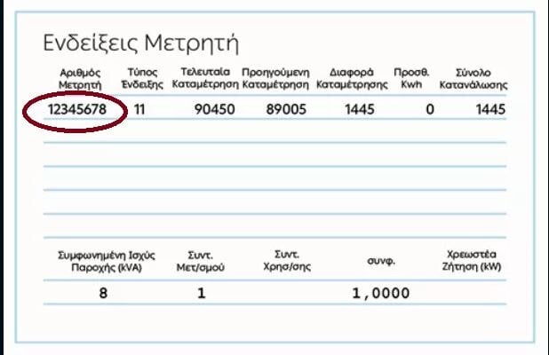

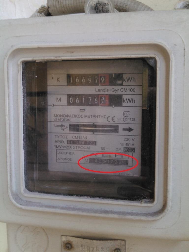

ekrepali Δημοσ. 5 Δεκεμβρίου 2023 Δημοσ. 5 Δεκεμβρίου 2023 Κατω απο τη ροδέλα εκεί που γράφει ΔΕΗ, υπάρχει ο κατασκευαστικός αριθμός του μετρητή. Ψαξε βρες εκκαθαριστικο λογαριασμό, αναγράφεται ο αριθμός του μετρητή διπλα στις ενδείξεις νομίζω.
