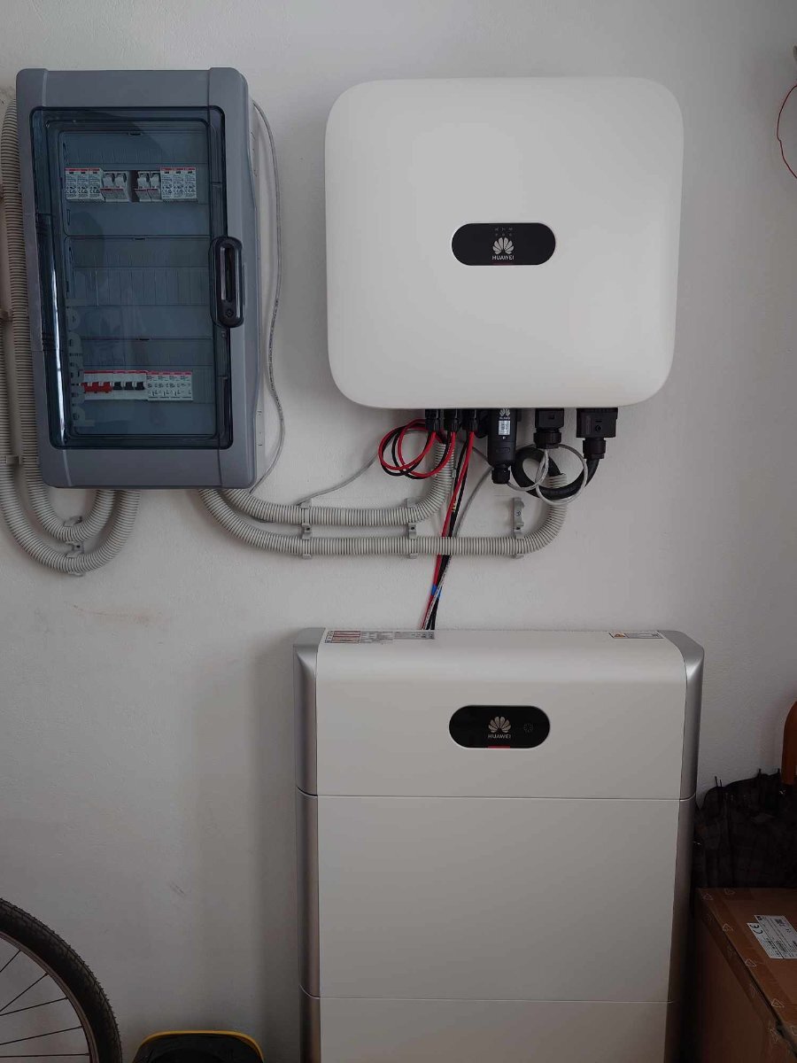

και για μένα η επόμενη σκέψη είναι να πετάξω μερικά πανελ με μια μπαταρία αποθήκευσης για να φορτίζω το αυτοκίνητο.
Πόσες kw πάνελ και μπαταρία έβαλες?
9.12kwp
10kwh

9.12kwp
10kwh
Πόση ώρα κάνει να σου γεμίσει αυτή την μπαταρία τα συγκεκριμένα πάνελ? Μήπως είναι μικρή οι 10kw, δηλαδή θεωρώ ότι σε ένα αυτοκίνητο που έχει σύγχρονες μπαταρίες των 77kw η 84kw ότι η καλύτερη λύση είναι οι 20kw μπαταρίες που δίνουν το 25% περίπου στην χωρητικότητα της. Δλδ ότι πρέπει για της καθημερινές φορτίσεις από το 40-50% στο 80%
1 λεπτό πριν, chek2fire είπε
Δεν τα εχω ενεργοποιησει ακομα... Περιμενω τον ΔΕΔΔΗΕ ο οποιος ειναι πιο αργος κι απο τον επιταφιο.
Θεωρητικα με μεγιστη ηλιοφανεια υπολογιζω κατω απο 2 ωρες.
Η 10αρα μπαταρια κοστισε 8200. Οποτε δεν υπηρχε περιπτωση να σκασω κι αλλα λεφτα σε κατι τετοιο.
γιατί πήγες μέσω ΔΕΔΔΗΕ και δεν το έκανες αυτόνομα χωρίς να συνδεθείς καν στο δίκτυο και απλά να τραβάει ο φορτιστής ρεύμα από την μπαταρία και μετά να γυρνάει όποτε χρειάζεται παραπάνω στο δίκτυο?
1ον, ειναι παρανομο
2ον δεν θα αρκουσε η αυτονομια
3ον δεν θα επαιρνα επιδοτηση
Αν έχεις 2 "πρίζες" (ρευματοδότες) η μια στο δίκτυο κανονικά και η άλλη σε ξεχωριστό κύκλωμα ΦΒ + μπαταρία κι επιλέγεις χειροκίνητα; Γίνεται; Νόμιμα;
49 λεπτά πριν, chek2fire είπε
τα αυτόνομα φωτοβολταικά δεν είναι πλέον παράνομα. Tώρα για την επιδότηση δίκιο έχεις
Πρεπει να πληρωνεις τα παγια ομως, δημοτικα τελη, ερτ κτλ.
Δε γινεται να μενεις σε σπιτι και να ειναι δηλωμενο ακατοικητο.
Επισης, για να εισαι πληρως αυτονομος, θες εξοπλισμο που κοστιζει 50κ
Ασυμφορο.
