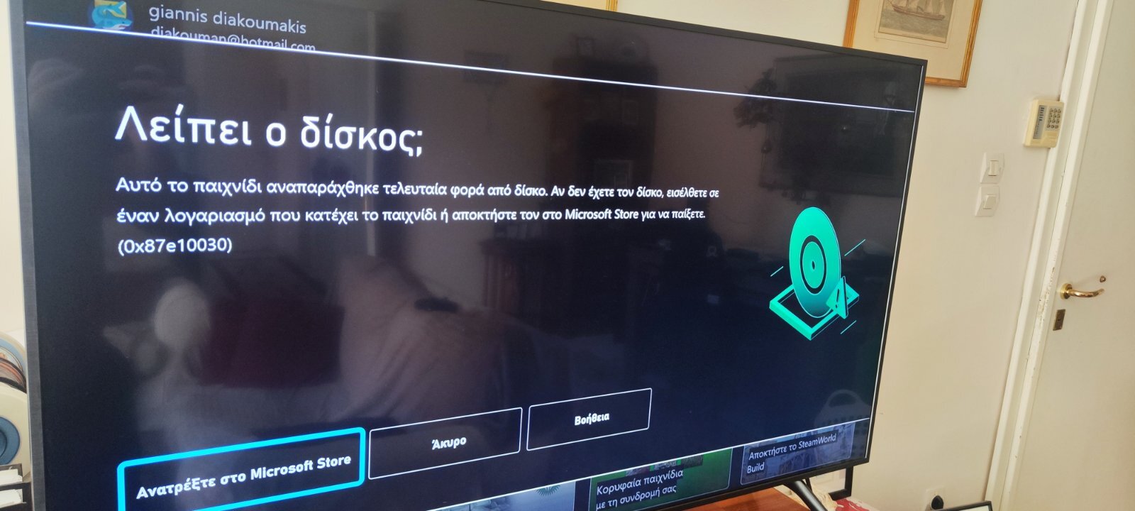

JOHNMX5 Δημοσ. 3 Δεκεμβρίου 2023 Δημοσ. 3 Δεκεμβρίου 2023 Γειά σε όλους έχω πρόβλημα με το xbox μου δεν μου διαβάζει CD δοκίμασα μέχρι στιγμής 2 διαφορετικά παιχνίδια και δεν τα διαβάζει καθόλου πριν καμία εβδομάδα έπρεπε για να παίξει να κάνω επανεκκίνηση μερικές φορές για να διαβάσει κάποιο CD . Μπορεί κάποιος να μου προτείνει κάποιο μαγαζί Αθήνα ? Προσπάθησα να κάνω εγκατάσταση τα παιχνίδια μου σε εξωτερικό σκληρό αλλά δεν μπορώ να παίξω πάλι ( καμία ιδέα μπας και φτιάξει έτσι ?)

JOHNMX5 Δημοσ. 3 Δεκεμβρίου 2023 Μέλος Δημοσ. 3 Δεκεμβρίου 2023 Καλησπερα ευχαριστώ πολύ για την απάντηση θα το δοκιμάσω με ένα CD όπως είπες δεν το είχα σκεφτεί αυτό , η συσκευή είναι Xbox one, η αλήθεια είναι ότι και τα δύο έχουν κάποιες γρατσουνιές αλλά ποτέ δεν είχα θέμα με την ανάγνωση τώρα το τελευταίο δίμηνο άρχισε τα κόλπα , με τον εξωτερικό δίσκο τα έχω κάνει εγκατάσταση και μεταφορά δεδομένων αλλά δείχνει ότι δεν τα έχω κάνει εγκατάσταση και μου λέει να βάλω CD γιατί τελευταία φορά το είχα παίξει από εκεί 5 λεπτά πριν, JOHNMX5 είπε Καλησπερα ευχαριστώ πολύ για την απάντηση θα το δοκιμάσω με ένα CD όπως είπες δεν το είχα σκεφτεί αυτό , η συσκευή είναι Xbox one, η αλήθεια είναι ότι και τα δύο έχουν κάποιες γρατσουνιές αλλά ποτέ δεν είχα θέμα με την ανάγνωση τώρα το τελευταίο δίμηνο άρχισε τα κόλπα , με τον εξωτερικό δίσκο τα έχω κάνει εγκατάσταση και μεταφορά δεδομένων αλλά δείχνει ότι δεν τα έχω κάνει εγκατάσταση και μου λέει να βάλω CD γιατί τελευταία φορά το είχα παίξει από εκεί 1
SaFiS Δημοσ. 3 Δεκεμβρίου 2023 Δημοσ. 3 Δεκεμβρίου 2023 Το πιο πιθανο ειναι να χρειαζεται νεο laser. Δοκιμασε ενα DVD. Αν το διαβασει εχει θεμα η δεσμη για τα Bluray οποτε πας για επισκευη… Τα παιχνιδια που ειχες εγκαταστησει απο δισκακι χρειαζονται παντα το δισκακι για να ξεκινησουν. Εχει να κανει με το DRM του παιχνιδιου… 1
JOHNMX5 Δημοσ. 3 Δεκεμβρίου 2023 Μέλος Δημοσ. 3 Δεκεμβρίου 2023 Α αυτό δεν το ήξερα ότι το θέλει , ξέρεις κάποιο μαγαζί που να κάνει καλή δουλειά?
