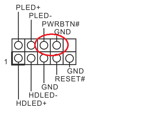

kost09 Δημοσ. 3 Δεκεμβρίου 2023 Μέλος Δημοσ. 3 Δεκεμβρίου 2023 1 ώρα πριν, Mene είπε Όντως κάθε απάντηση εκτός από την τελευταία στην βγάζουμε με το τσιγκέλι, δεν δίνεις σχεδόν καθόλου πληροφορίες. Υπάρχει πιθανότητα να μην έχεις κουμπώσει σωστά το 24πινο ή το 8πινο στην μητρική? Έβγαλες τη μπαταρία που σου προτείνουν και παραπάνω? Τέλος, αντι να πατήσεις το power μπορείς να δοκιμάσεις να το ανοίξεις γεφυρώνοντας τα 2 παρακάτω pins? Μια χαρά κουμπωμενα είναι, κ αν διάβασες μου το έκανε όταν άλλαξα 2η φορά την gpu ..τώρα για το γεφύρωση, θα την δοκιμάσω αύριο μια που σήμερα δεν το έχω.. όλα τα άλλα που πρότειναν παραπάνω έχουν γίνει, κ όχι μόνο μια φορά.
Kthulhou Δημοσ. 3 Δεκεμβρίου 2023 Δημοσ. 3 Δεκεμβρίου 2023 Αν πας στην παραπάνω λύση του γεφυρώματος δηλαδή, με προσοχή μη γίνει ζημιά στη μητρική και με ένα ίσιο κατσαβίδι τα βραχυκυκλώνεις για λιγοτερο από μισό δευτερόλεπτο, είναι δηλαδή σαν να πατάς το power on κ να το αφήνεις. Αν παίξει έτσι, θα σημαίνει πως φταίει το κουμπί στο κουτί .
Teddy77 Δημοσ. 3 Δεκεμβρίου 2023 Δημοσ. 3 Δεκεμβρίου 2023 Μπορείς να κάνεις τράμπα το reset με το power switch για να μην μπλέκεις με κατσαβίδια.

kost09 Δημοσ. 8 Δεκεμβρίου 2023 Μέλος Δημοσ. 8 Δεκεμβρίου 2023 6 ώρες πριν, Mene είπε Μη τη σβήσεις, δεν μας είπε καν αν το δοκίμασε τελικά. Όλα τα δοκίμασα κ τίποτα δεν βρέθηκε...καταλήγω σε μητρική..
