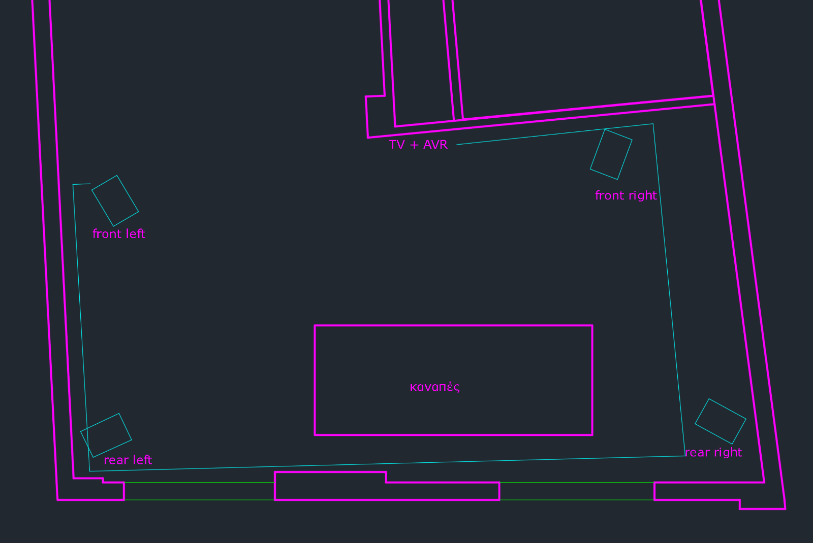

macodin Δημοσ. 5 Δεκεμβρίου 2023 Δημοσ. 5 Δεκεμβρίου 2023 Στις 2/12/2023 στις 2:26 ΜΜ, June είπε Αυτή τη στιγμή τα μπροστά ηχεία είναι τα Q Acoustics 3030i, τα οποία είναι συνδεδεμένα το ένα στα 2μ απόσταση με καλώδιο 2x1.5mm και το άλλο στα 20μ με καλώδιο 2x2.5mm. Βρε συ June, αν θέλεις εξήγησε τι εννοείς "απόσταση". Το μήκος των καλωδίων; Αν είναι έτσι τότε είναι λάθος, και ακόμα μεγαλύτερο η διαφορετική διατομή. Τα 2 μπροστινά κανάλια, και αργότερα το κεντρικό, πρέπει να έχουν την ίδια διατομή και μήκος. Ίσως εάν η διαφορά στο μήκος ήταν μικρότερη, πχ 50-60 εκ, να μην χρειαζόταν να μπεις στον κόπο να τα φέρεις το ίδιο (εγώ θα το ΄κανα, δεν συζητάω καν για την διατομή), αλλά 18 μέτρα διαφορά; μα πώς είναι στημένα τα ηχεία; (πραγματικά είμαι περίεργος). Τέλος πάντων, αν είναι έτσι, τότε το κάθε καλώδιο έχει διαφορετική αντίσταση και ηλεκτρομαγνητική επαγωγή (που είναι και το βασικότερο, αλλά αυτή είναι άλλη κουβέντα), οπότε αυτό που διαμείβεται μπροστά στην οθόνη στα έργα ή και στην μουσική και στέλνεται και στα δύο συγχρόνως μπροστινά ηχεία (με διαφορετικές εντάσεις ανάλογα άν το γεγονός εξελίσσεται δεξιά ή αριστερά (ή και ενδιάμεσα) στο κάδρο) δεν θα πρέπει να βγαίνει και τόσο ισορροπημένο. Ίσως να μην το ακούς τώρα αλλά αν βάλεις καλώδια με ίδιο μήκος και διατομή να καταλάβεις τη διαφορά. (Η αλήθεια είναι πως δεν μου ΄χει τύχει τέτοια περίπτωση οπότε δεν μπορώ καν να φανταστώ πόσο, και αν, δημιουργεί θέμα. Θεωρητικά δεν μου κάθεται καλά). Για τα καλώδια τί να πω, δες πρώτα τα ελάχιστα μήκη που μπορείς να έχεις στα 2 μπροστινά (και στο κεντρικό) και στα 2 πίσω, αλλά 20μετρα καλώδια, ούτως ή άλλως, χάνουν και ένα καλό ποσοστό από την ακρίβεια της πληροφορίας πέρα από την ένταση που είναι αμελητέα. Εδώ δεν μπορείς να κάνεις πολλά αλλά θα έπαιρνες σαφώς καλύτερη ποιότητα εάν μπορούσες να περιορίσεις το μήκος των μπροστινών στα 4-5 μέτρα (με 2,40 το ιδανικό, αλλά μην κολλάμε στα νούμερα, όσο λιγότερο μπορείς). Τα μπροστινά είναι αυτά που έχουν σημασία. Για τα πίσω δεν πειράζει και τόσο αλλά το 1,5μmm σε αυτό το μήκος έχει αρκετή αντίσταση, οπότε και λιγότερη ακρίβεια στην πληροφορία. Προσωπικά ίσως να έβαζα για τα πίσω 2mm για να μείωνα λίγο την αντίσταση. Μπορεί και παραπάνω γιατί στα πίσω πάει ένα μικρό μέρος της πληροφορίας και έντασης οπότε δεν νομίζω να έχει θέμα ο Ντένον που συζητάμε. Σύστημα home cinema δεν έχω γιατί σε σχέση με τις δικές μου απαιτήσεις για την ποιότητα καί θα έπρεπε να ξεπαραδιαστώ, καί δεν μου αρέσει περισσότερο από το να ακούω τις ταινίες σε στέρεο. Το έχω ζήσει σε φίλους με καλοστημένα συστήματα, με μηχανάκια, ηχεία, και περιφεριακά πραγματικά ακριβά (αν και σχεδόν όλοι τους τα έχουν πουλήσει εδώ και χρόνια κ αυτοί). Οπότε μην νομίζεις πως θα μπορέσω να σου δώσω πιο εξειδικευμένες συμβουλές. Αυτά για την ώρα.
June Δημοσ. 5 Δεκεμβρίου 2023 Μέλος Δημοσ. 5 Δεκεμβρίου 2023 Δυστυχώς η διαφορά στο μήκος είναι τόσο μεγάλη, γιατί ανάμεσα σε τηλεόραση και το ένα ηχείο μεσολαβεί εσωτερικός διάδρομος στο σαλόνι, οπότε αναγκαστικά το καλώδιο πηγαίνει από τον ενισχυτή περιμετρικά όλο το μήκος του σαλονιού για να παραμείνει κρυμμένο (γαλάζια γραμμή). Ξέρω ότι είναι παράδοξο, και σε μελλοντική ανακαίνιση θα αλλάξει όλη η διαρρύθμιση, δημιουργώντας ίση απόσταση μεταξύ των ηχείων, αλλά αυτή τη στιγμή είναι η μόνη λύση!
macodin Δημοσ. 6 Δεκεμβρίου 2023 Δημοσ. 6 Δεκεμβρίου 2023 (επεξεργασμένο) A μάλιστα! Εμ, πρώτα στήνουμε το σύστημα (ηχεία, πηγές, ενισχυτικά, θέση ακρόασης) και μετά κοιτάμε που χωράνε, αν χωράνε, τα υπόλοιπα έπιπλα (βιβλιοθήκες, γραφεία κτλπ) χωρίς να εμποδίζουν την ακρόαση. Αλλιώς πετάμε ή χαρίζουμε κάποια. Όπως το κόβω το στήσιμο μάλλον παίρνεις +2-3 db στο δεξί κανάλι εξαιτίας του πίσω τοίχου (το αριστερό έχει ελεύθερο χώρο από πίσω + μεγαλύτερη απόσταση από την θέση ακρόασης). Φαντάζομαι η "εικόνα" είναι λίγο μετατοπισμένη προς τα δεξιά. Αν θα έμενε έτσι θα βοηθούσε μια βιβλιοθήκη ή κάτι παρόμοιο με καλή μάζα πίσω από το αριστερό ηχείο. Πάλι στην περίπτωση που έμενε έτσι, θα μπορούσες να συμβιβαστείς με την αισθητική και να περνούσες κανάλι από το ταβάνι για το μπροστά αριστερό και να κοψεις στο ίδιο μήκος καλώδιο για το μπροστά δεξί. Το ίδιο και για τα πίσω. Και αν βρίσκεσαι σε κάποια μεταισθητική περίοδο βάφεις ή αγοράζεις τα κανάλια σε χρώμα έντονο κόκκινο. Να πω ότι όπως το βλέπω, αν γινόταν να αλάξεις τις θέσεις του καναπέ με την οθόνη/avr τα μήκη θα ερχόταν όπως τα θέλουμε. Ακουστικά θα ήταν ακόμα καλύτερα εάν γύριζες τον καναπέ προς τα δεξιά οπότε θα είχες το μπροστά δεξί ηχείο εκεί που είναι τώρα το πίσω δεξί, και το μπροστά αριστερό εκεί που βρίσκεται το μπροστά δεξί (και ανάλογα τα πίσω). Αυτό υπό την προϋπόθεση ο δεξιός τοίχος, όπως κοιτάμε, να είναι τουλάχιστον 4 και κάτι μέτρα και πάνω. Δεν κολλάμε τα ηχεία στις γωνίες και αν μπορούμε οι αποστάσεις που έχουν τα μπροστινά ηχεία από τους αντίστοιχους πλαϊνούς τους τοίχους να είναι ανόμοιες. Έστω και λίγο. Ο καναπές σ΄αυτήν την περίπτωση θα έρθει όσο πίσω χρειάζεται ώστε τα πόδια σου στην θέση ακρόασης να βρίσκονται στην κορυφή ενός νοητού ισόπλευρου τριγώνου όπου στις άλλες δύο γωνίες του θα βρίσκονται τα ηχεία. Από αυτήν την βασική θέση κάνεις τα μικροtunαρίσματα (κλίσεις και ακριβείς θέσεις ηχείων, ο καναπές λίγο πιο μπροστα ή πιο πίσω κτλπ). (Αν και σε αυτό το τελευταίο στήσιμο βλέπω μια δυσκολία στην καλωδίωση του πίσω αριστερού ηχείου, αν τα πίσω καθήσουν σε βάσεις. Αν μπούνε στον τοίχο, πάλι κανάλι). Αυτά για την ώρα μαν. Επεξ/σία 6 Δεκεμβρίου 2023 από macodin 1
June Δημοσ. 6 Δεκεμβρίου 2023 Μέλος Δημοσ. 6 Δεκεμβρίου 2023 Ευχαριστώ για την απάντηση. Δυστυχώς η διαρρύθμιση αυτή τη στιγμή δεν μπορεί να αλλάξει, 1ον γιατί μεταξύ TV και front right ηχείου υφίσταται ένα χτιστό τζάκι. Επίσης στον δεξί τοίχο (μεταξύ front right / rear right όλος ο τοίχος είναι βιβλιοθήκη). Αν γίνει ανακαίνιση και γκρεμιστεί το τζάκι θα μπορεί να αλλάξει η διαρρύθμιση, να μετατοπιστεί η TV πιο δεξιά και να έρθουν τα front ηχεία σε ίση απόσταση μεταξύ τους. Το δεξί κανάλι όντως δίνει περισσότερα db όπως είναι η θέση τους χωροταξικά, αλλά το έχω αντισταθμίσει μέσα στις ρυθμίσεις του avr και ο ήχος έρχεται στην θέση που κάθεσαι σε ίση ένταση και από τα 2 κανάλια.
