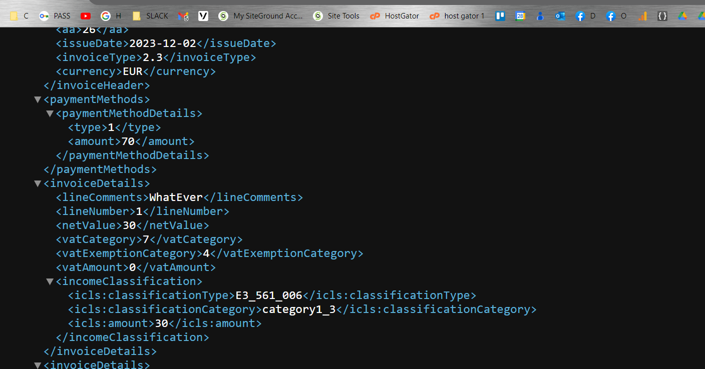

Προσπαθώ να εκδώσω ένα τιμολόγιο με 0 ΦΠΑ (βάσει άρθρου 14) με API και ενώ στο documentation αναφέρει πώς είναι mandatory το vatExemptionCategory στο invoiceDetails, ωστόσο λαμβάνω σαν error:
101: Line:2.Position:1296.The element 'invoiceDetails' in namespace 'http://www.aade.gr/myDATA/invoice/v1.0' has invalid child element 'vatExemptionCategory' in namespace 'http://www.aade.gr/myDATA/invoice/v1.0'. List of possible elements expected: 'vatAmount' in namespace 'http://www.aade.gr/myDATA/invoice/v1.0'.
Έχω επισυνάψει και το XML στο αντίστοιχο σημείο.
Έχω σπάσει το κεφάλι μου και δεν μπορώ να καταλάβω τι θέλει...
Ευχαριστώ!
  • Λύση
Σε περίπτωση που αντιμετωπίζει και κάποιος άλλος το ίδιο πρόβλημα, η λύση είναι η εξής:
Θα πρέπει όλα τα fields να ορίζονται με την σειρά που φαίνεται στο documentation. Στο συγκεκριμένο παράδειγμα το vatExemptionCategory έπρεπε να μπεί ΜΕΤΑ το vatCategory!
Δεν πήγε το μυαλό μου με τίποτα ...
