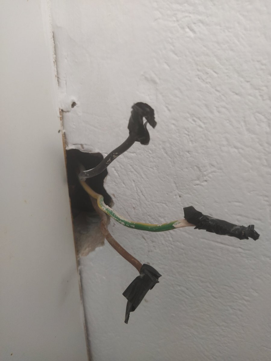

fonzi Δημοσ. 1 Δεκεμβρίου 2023 Δημοσ. 1 Δεκεμβρίου 2023 (επεξεργασμένο) Καλησπέρα σε όλους. Νοίκιασα ένα σπίτι και έχει θέση για ελεύθερη κουζίνα. Όταν κατασκευάστηκε το σπίτι υπήρχε πάγκος για να μπει εντοιχιζόμενη κουζίνα. Δυστυχώς ο προηγούμενος τον έκοψε τον πάγκο και έτσι αναγκάστηκα και εγώ να πάρω μία μεταχειρισμένη ελεύθερη κουζίνα. Το θέμα μου είναι για το πώς πρέπει να γίνει με ασφάλεια η σύνδεση διότι είναι λίγο περίεργη η φάση με το κουτί. Μόνο το μισό κουτί είναι εμφανές κι ανοιχτό διότι το υπόλοιπο καλύπτεται από το ντουλάπι. Και δεν υπάρχει τρύπα στον τοίχο παρακάτω από το κουτί ως συνήθως. Δεν ξέρω αν πρέπει να μπει κλέμα μόνο, μήπως πρέπει να μπουν cups καλύτερα, αν πρέπει να σκαφτεί λίγο ο τοίχος και να μπει καπάκι και να βγαίνει από κάτω το καλώδιο ή πως στο καλό πρέπει να γίνει. Μονωτική προφανώς δεν θα πρέπει να μπει; Αν μπει καπάκι πλαστικό κινδυνεύει από τη θερμοκρασία; πρέπει να βρω κάποιο τσίγκινο; Πείτε μία γνώμη για να ξέρω πώς να ζητήσω από όποιον ηλεκτρολόγο έρθει να το φτιάξει. Επεξ/σία 1 Δεκεμβρίου 2023 από fonzi
fredd0 Δημοσ. 1 Δεκεμβρίου 2023 Δημοσ. 1 Δεκεμβρίου 2023 φερε ηλεκτρολογο γιατι τα καλωδια σου μου φαινονται πολυ λεπτα για κουζινα (φουρνο+ματια) 1
andreas1gr Δημοσ. 1 Δεκεμβρίου 2023 Δημοσ. 1 Δεκεμβρίου 2023 3 ώρες πριν, fonzi είπε Καλησπέρα σε όλους. Νοίκιασα ένα σπίτι και έχει θέση για ελεύθερη κουζίνα. Όταν κατασκευάστηκε το σπίτι υπήρχε πάγκος για να μπει εντοιχιζόμενη κουζίνα. Δυστυχώς ο προηγούμενος τον έκοψε τον πάγκο και έτσι αναγκάστηκα και εγώ να πάρω μία μεταχειρισμένη ελεύθερη κουζίνα. Το θέμα μου είναι για το πώς πρέπει να γίνει με ασφάλεια η σύνδεση διότι είναι λίγο περίεργη η φάση με το κουτί. Μόνο το μισό κουτί είναι εμφανές κι ανοιχτό διότι το υπόλοιπο καλύπτεται από το ντουλάπι. Και δεν υπάρχει τρύπα στον τοίχο παρακάτω από το κουτί ως συνήθως. Δεν ξέρω αν πρέπει να μπει κλέμα μόνο, μήπως πρέπει να μπουν cups καλύτερα, αν πρέπει να σκαφτεί λίγο ο τοίχος και να μπει καπάκι και να βγαίνει από κάτω το καλώδιο ή πως στο καλό πρέπει να γίνει. Μονωτική προφανώς δεν θα πρέπει να μπει; Αν μπει καπάκι πλαστικό κινδυνεύει από τη θερμοκρασία; πρέπει να βρω κάποιο τσίγκινο; Πείτε μία γνώμη για να ξέρω πώς να ζητήσω από όποιον ηλεκτρολόγο έρθει να το φτιάξει. Με μία κλέμα κατάλληλου μεγέθους για κουζίνα και θα είσαι μια χαρά…
fonzi Δημοσ. 1 Δεκεμβρίου 2023 Μέλος Δημοσ. 1 Δεκεμβρίου 2023 51 λεπτά πριν, andreas1gr είπε Με μία κλέμα κατάλληλου μεγέθους για κουζίνα και θα είσαι μια χαρά… Μονωτική όχι προφανώς πάνω από την κλέμα. Σωστά; Καπάκι χρειάζεται να μπει και να είναι μεταλλικό;

andreas1gr Δημοσ. 1 Δεκεμβρίου 2023 Δημοσ. 1 Δεκεμβρίου 2023 16 λεπτά πριν, fonzi είπε Μονωτική όχι προφανώς πάνω από την κλέμα. Σωστά; Οι ελεύθερες κουζίνες έχουν συνήθως και καπάκι (δεν γνωρίζω αν τα πιο καινούργια μοντέλα το έχουν ακόμα). Οπότε με σηκωμένο το καπάκι είναι λίγο δύσκολο να χυθούν υγρά στο πίσω μέρος… Οπότε η μονωτική για να τυλίξεις την κλέμα είναι λίγο υπερβολή, αλλά μπορείς να βάλεις αν σε κάνει να αισθάνεσαι μεγαλύτερη ασφάλεια. Το θέμα είναι το διαμέρισμα να έχει ρελε διαφυγής…
fonzi Δημοσ. 1 Δεκεμβρίου 2023 Μέλος Δημοσ. 1 Δεκεμβρίου 2023 (επεξεργασμένο) Ρελέ έχει. Είναι κατασκευή εικοσαετίας οπότε είναι σχετικά σε καλή κατάσταση τα ηλεκτρολογικά. Η ελεύθερη κουζίνα που πήρα είναι με επαγωγικές εστίες και αυτές δυστυχώς δεν έχουν καπάκι που σηκώνεται. 23 λεπτά πριν, Ukforthemoment είπε Μεταλλικό καπάκι; Νομίζω μεταλλικά δεν μπαίνουν πάντα στα κουτιά που συνδέονται οι κουζίνες; υποθέτω λόγω θερμοκρασίας Επεξ/σία 1 Δεκεμβρίου 2023 από fonzi

fredd0 Δημοσ. 1 Δεκεμβρίου 2023 Δημοσ. 1 Δεκεμβρίου 2023 (επεξεργασμένο) εγω ξαναλεω οτι η ελευθερη κουζινα θελει 6ρια καλωδια, αυτα στη φωτο φαινονται 1.5ρια απο κει και περα ... ο καθενας κανει οτι θελει Επεξ/σία 1 Δεκεμβρίου 2023 από fredd0
vasilllis Δημοσ. 1 Δεκεμβρίου 2023 Δημοσ. 1 Δεκεμβρίου 2023 3 λεπτά πριν, fonzi είπε Μπα δεν νομίζω. Λείπει και το κουτί του ντουλαπιού. Επιπλέον αγόρασα ήδη την κουζίνα Explain please Τι να εξηγήσω ακριβώς.Συνδεμενες κουζίνες χωρίς γείωση? βγαλμένες γειώσεις γιατί ρίχνει το ρελε? Να έρθει κάποιος ειδικός να το δει .Εσύ θα πεις του ηλεκτρολόγου τι να φέρει να βάλει? 1
fonzi Δημοσ. 1 Δεκεμβρίου 2023 Μέλος Δημοσ. 1 Δεκεμβρίου 2023 (επεξεργασμένο) 8 λεπτά πριν, vasilllis είπε Τι να εξηγήσω ακριβώς.Συνδεμενες κουζίνες χωρίς γείωση? βγαλμένες γειώσεις γιατί ρίχνει το ρελε? Να έρθει κάποιος ειδικός να το δει .Εσύ θα πεις του ηλεκτρολόγου τι να φέρει να βάλει? Okay κατανοητό. Άρα θα πρέπει να γίνει έλεγχος ουσιαστικά μέχρι τον πίνακα αφού δεν ξέρω καν μην έχουνε κάνει καμιά βλακεία με τη γείωση και πού ακριβώς Δυστυχώς αν δεν ξέρω το σωστό τρόπο για να γίνει η σύνδεση στο κουτί στην περίπτωσή μου, και επειδή δεν έχω γνωστό μάστορα αναγκάζομαι να ρωτάω διότι μπορεί κάποιος να έρθει να συνδέσει τα καλώδια στα γρήγορα με μία κλέμα να πάρει τα λεφτά και να ξεμπερδεύει... Επεξ/σία 1 Δεκεμβρίου 2023 από fonzi 1
vasilllis Δημοσ. 1 Δεκεμβρίου 2023 Δημοσ. 1 Δεκεμβρίου 2023 11 λεπτά πριν, fonzi είπε Okay κατανοητό. Άρα θα πρέπει να γίνει έλεγχος ουσιαστικά μέχρι τον πίνακα αφού δεν ξέρω καν μην έχουνε κάνει καμιά βλακεία με τη γείωση και πού ακριβώς Δυστυχώς αν δεν ξέρω το σωστό τρόπο για να γίνει η σύνδεση στο κουτί στην περίπτωσή μου, και επειδή δεν έχω γνωστό μάστορα αναγκάζομαι να ρωτάω διότι μπορεί κάποιος να έρθει να συνδέσει τα καλώδια στα γρήγορα με μία κλέμα να πάρει τα λεφτά και να ξεμπερδεύει... Mα κανένας δεν μπορεί να σου απαντήσει με βεβαιότητα.Ο ένας τα βλέπει λεπτά,ο άλλος μαυρισμένα,ο τρίτος αλουμινίου και πάει λέγοντας.Ο ηλεκτρολόγος δεν πρέπει να έρθει να το δει?
