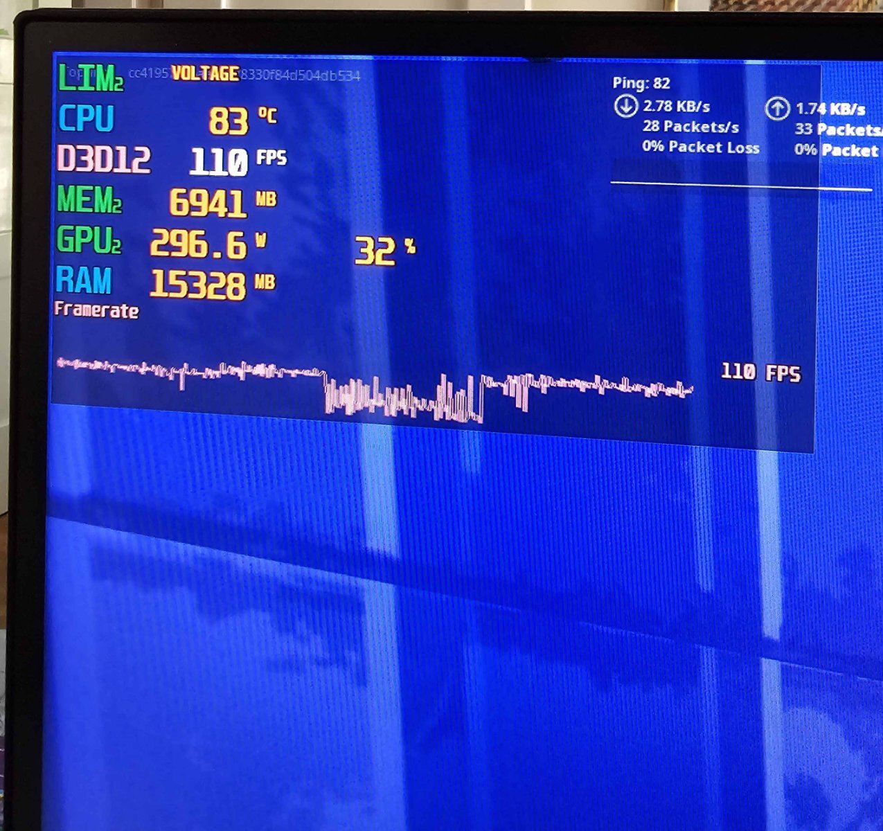

topdim Δημοσ. 30 Νοεμβρίου 2023 Δημοσ. 30 Νοεμβρίου 2023 Καλησπέρα, στο σύστημα της υπογραφής, τον Ιούνιο μπήκε μια καινούργια Gainward RTX4090 GS και ενώ όλα πήγαιναν ρολόι, έχει εδώ και κανένα μηνά, που ενώ έπαιζα Fornite, σε 2560x1440, DirectX 12, TSR EPIC, με Lumen Epic, Ray tracing, όλα Ultra και με frames από 90 έως 120, ξαφνικά μου κάνει τρελή πτώση στα frames, στα 5-10, για λίγα δευτερόλεπτα, 10-20 το πολύ και μετά επανέρχεται στα φυσιολογικά του. Έπειτα αν δεν κλείσω τον υπολογιστή δεν το ξανακάνει πάλι. Παρόμοια πτώση μου έκανε και στο Jedi Survivor, αλλά της τάξεως των 10-20 frames κάτω, από τα 120-140 που παίζει συνήθως και όχι να πιάσει πάτο και να τρέχει στα 5-10 frames, όπως στο Fortnite. Έχω δοκιμάσει τα κλασσικά, απεγκατάσταση drivers με DDU σε safe mode, πιο παλιούς drivers, ξανά εγκατάσταση των παιχνιδιών, ακόμα και σε άλλους NVMe σκληρούς, αλλά τίποτα δυστυχώς. Η Gainward μου πρότεινε format των Windows (πέρα από τα παραπάνω), που θέλω να πιστεύω ότι θα λύσει το θέμα και δεν τα έχει παίξει η κάρτα ή κάτι άλλο, απλά βαριέμαι να περνάω ξανά τα πάντα. Επίσης, να αναφέρω ότι μαζί με την κάρτα, είχα αγοράσει και το official καλώδιο Corsair Premium 600W 12VHPWR, το οποίο χρησιμοποιούσα στην αρχή που όλα πήγαιναν ρολόι, απλά όταν άρχισε να φαίνεται το πρόβλημα, έβαλα τον αντάπτορα της κάρτα με τα 4χ8Pin σε 12VHPWR και μάλιστα τα σύνδεσα με 4 διαφορετικά 8pin καλώδια στο τροφοδοτικό μου, χωρίς όμως δυστυχώς αποτέλεσμα. Από την μια λέω μπας και είναι το Corsair AX1200i που δεν είναι ATX 3.0, αλλά από την άλλη είναι κτήνος τροφοδοτικό και επίσης πως έπαιζε για μήνες χωρίς θέμα και τέλος, από ότι έχω διαβάσει σε αρκετές σελίδες, λένε ότι δεν είναι απαραίτητο να είναι, απλά καλό θα ήταν, για να είναι 100% συμβατό. Ακούω προτάσεις αδέλφια.
Dark_Nightfall Δημοσ. 30 Νοεμβρίου 2023 Δημοσ. 30 Νοεμβρίου 2023 28 λεπτά πριν, topdim είπε Καλησπέρα, στο σύστημα της υπογραφής, τον Ιούνιο μπήκε μια καινούργια Gainward RTX4090 GS και ενώ όλα πήγαιναν ρολόι, έχει εδώ και κανένα μηνά, που ενώ έπαιζα Fornite, σε 2560x1440, DirectX 12, TSR EPIC, με Lumen Epic, Ray tracing, όλα Ultra και με frames από 90 έως 120, ξαφνικά μου κάνει τρελή πτώση στα frames, στα 5-10, για λίγα δευτερόλεπτα, 10-20 το πολύ και μετά επανέρχεται στα φυσιολογικά του. Έπειτα αν δεν κλείσω τον υπολογιστή δεν το ξανακάνει πάλι. Παρόμοια πτώση μου έκανε και στο Jedi Survivor, αλλά της τάξεως των 10-20 frames κάτω, από τα 120-140 που παίζει συνήθως και όχι να πιάσει πάτο και να τρέχει στα 5-10 frames, όπως στο Fortnite. Έχω δοκιμάσει τα κλασσικά, απεγκατάσταση drivers με DDU σε safe mode, πιο παλιούς drivers, ξανά εγκατάσταση των παιχνιδιών, ακόμα και σε άλλους NVMe σκληρούς, αλλά τίποτα δυστυχώς. Η Gainward μου πρότεινε format των Windows (πέρα από τα παραπάνω), που θέλω να πιστεύω ότι θα λύσει το θέμα και δεν τα έχει παίξει η κάρτα ή κάτι άλλο, απλά βαριέμαι να περνάω ξανά τα πάντα. Επίσης, να αναφέρω ότι μαζί με την κάρτα, είχα αγοράσει και το official καλώδιο Corsair Premium 600W 12VHPWR, το οποίο χρησιμοποιούσα στην αρχή που όλα πήγαιναν ρολόι, απλά όταν άρχισε να φαίνεται το πρόβλημα, έβαλα τον αντάπτορα της κάρτα με τα 4χ8Pin σε 12VHPWR και μάλιστα τα σύνδεσα με 4 διαφορετικά 8pin καλώδια στο τροφοδοτικό μου, χωρίς όμως δυστυχώς αποτέλεσμα. Από την μια λέω μπας και είναι το Corsair AX1200i που δεν είναι ATX 3.0, αλλά από την άλλη είναι κτήνος τροφοδοτικό και επίσης πως έπαιζε για μήνες χωρίς θέμα και τέλος, από ότι έχω διαβάσει σε αρκετές σελίδες, λένε ότι δεν είναι απαραίτητο να είναι, απλά καλό θα ήταν, για να είναι 100% συμβατό. Ακούω προτάσεις αδέλφια. Ξεκινάμε από τα βασικά , η μητρική φοράει το τελευταίο bios ; έχεις κάνει oc η είναι όλα default ; 1

topdim Δημοσ. 30 Νοεμβρίου 2023 Μέλος Δημοσ. 30 Νοεμβρίου 2023 Μόλις τώρα, Psycho_Warhead είπε Φαντάζομαι παίζεις με κλειστό το MSI Afterburner γιατί μπορεί να δημιουργεί θέμα το monitoring..Κατά τα άλλα το τροφοδοτικό είναι ok ; Όταν παίζεις, τι τρέχει από πίσω ; Όχι το έχω ανοιχτό, για να βλέπω τι παίζει, ώστε να το φωτογραφίσω και βιντεοσκοπήσω, για να το στείλω στην Gainward. Επίσης έχω και μια εξωτερική μικρή οθόνη (TuringSmartScreen) που δίνει πληροφορίες για θερμοκρασίες και ποσοστά CPU, GPU, SSD κτλ Καταλαβαίνω τι λες και το είχα δοκιμάσει κιόλας να απεγκαταστήσω και το AfterBurner και το software της οθόνης, αλλά το πρόβλημα εκεί δυστυχώς. Τώρα για το τροφοδοτικό, τι να σου πω, το έχω από το 2016 και δεν μου έχει παρουσιάσει κάτι, απλά αυτό που ανάφερα, δεν είναι ATX 3.0, αλλά ξέρω εγώ Platinum Corsair, 400 ευρώ το είχαν πάρει, όταν τα άλλα έκαναν μάξιμουμ 150-200. Από πίσω, στο background των Windows, φαντάζομαι εννοείς, τρέχει ένα ESET, Malwarebytes, CCleaner, της Corsair η εφαρμογή, της Creative και η εφαρμογή του UPS, τα εμφανή, πέρα από αυτά τα διάφορα process των Windows. Αλλά αυτά έτρεχαν χρόνια τώρα γενικά και δεν είχα θέμα. 22 λεπτά πριν, JPaxilleas είπε Πέρα από ότι εύλογα σε ρώτησε ο Dark_Nightfall για δοκίμασε τα παρακάτω ένα – ένα με τη σειρά που τα βλέπεις και δες εάν κάποιο από αυτά σου λύνει το πρόβλημα (μπας και - στα προτείνω δε γιατί είχα ένα παρόμοιο πρόβλημα και παίζοντας κάτι από αυτά - δε θυμάμαι 100% για να είμαι ειλικρινής - μου έλυσε το πρόβλημα): NVidia Control Panel: Control Panel - Manage 3D settings - Select a program to customize > Power management mode > Prefer maximum performance (θα σου πρότεινα να το κάνεις στις global ρυθμίσεις). Απενεργοποίησε τις επιλογές gaming στα Windows 10. Πήγαινε Settings - Gaming - Gaming mode, Xbox, και απενεργοποίησε τα πάντα. Πήγαινε Windows Settings – System – Display – Graphics Settings – Hardware-accelerated GPU Scheduling (εάν είναι ON απενεργοποίησέ το και ξαναενεργοποίησέ και κάνε επανεκκίνηση, εάν είναι OFF ενεργοποίησέ το και κάνε επανεκκίνηση). Απενεργοποίησε το “Full Screen Optimization” στο παιχνίδι που έχεις το μεγαλύτερο πρόβλημα. Επέλεξε το εκτελέσιμο αρχείο (exe του παιχνιδιού), δεξί κλικ πάνω σε αυτό, επέλεξε Properties - Compatibility - Disable Full screen optimization (για αυτό δεν είμαι σίγουρος αλλά για δοκίμασέ το στο Fornite περισσότερο για δοκιμή). Αναφορικά με τροφοδοτικό δε νομίζω ότι είναι το πρόβλημα. Κάτι κάνει conflict με κάτι άλλο σε επίπεδο λογισμικού (το είπες και μόνος σου - πρώτα δεν είχες πρόβλημα). Θυμίσου επίσης εάν έχεις κάνει πρόσφατα κάποια αλλαγή (εγκατάσταση κάποιου προγράμματος, κάποιου εργαλείου / utility, κ.λπ.). Τελευταία επιλογή δοκίμασε τους Drivers 537.58 της NVidia. Επειδή έχω κάποιο άλλο πρόβλημα με τους τελευταίους drivers της NVidia (ακόμα δεν έχω βρει λύση), με τους συγκεκριμένους δεν έχω κανένα πρόβλημα. Και επίσης με τι έχεις συνδέσει την οθόνη με HDMI ή DP καλώδιο (εάν είναι HDMI βάλε DP). Φίλε απίστευτο, αλλά όλα όσα ανάφερες τα έχω κάνει, μετά από ψάξιμο σε φόρουμ, μα όλα, ακόμα και τους 537.58 (537.58-desktop-win10-win11-64bit-international-dch-whql) Το μόνο που θυμάμαι που είχα εγκαταστήσει σε κάποια φάση, έπειτα από ένα βίντεο που είχα δει στο YouTube, που ίσως αυτό να δημιουργούσε κάποιο θέμα είναι το MSI utility v3, αλλά νομίζω ότι αντέστρεψα ότι έκανα σε αυτό. Η οθόνη είναι συνδεδεμένη με DP, γιατί το μόνιτορ δεν είναι HDMI 2.1 και τα 144Hz μόνο με DP πιάνονται 16 λεπτά πριν, @topos είπε Εάν αποκλείσεις όλα τα παραπάνω και συνεχίζεις να έχεις θεμα-> Αυτό που λες να πέφτουν στα ξαφνικά τα frames στα τάρταρα το έχω συναντήσει ενω παίζω με Xbox controller(με bluetooth) Έχανε την σύνδεση στιγμιαια και έπιανε μονοψήφια frames για ~10 sec. Σε spiderman+assassin Creed τα παραπάνω(δεν έχω παίξει και άλλο παιχνιδι με το συγκεκριμένο gamepad). Μήπως αντίστοιχα κάποιο δικό σου περιφερειακό με USB/bluetooth σου χάνει την συνδεση και στο δημιουργεί? Xbox controllers έχω με το Wifi Adapter τους, αλλά είναι κλειστεί ενώ παίζω. Χρησιμοποιώ ένα Logitech G710+ και ένα wireless mouse ASUS Chakram 1

panoskatos Δημοσ. 21 Αυγούστου 2024 Δημοσ. 21 Αυγούστου 2024 (επεξεργασμένο) Στις 30/11/2023 στις 9:39 ΜΜ, Dark_Nightfall είπε *Λάθος παράθεση. Κανένα πρόβλημα δεν δημιουργεί το msi afterburner. Από το screenshot βλέπω ανεβασμένος θερμοκρασίες στον επεξεργαστή σου που πολύ πιθανόν να οφείλεται εκεί το πρόβλημα με την πτώση απόδοσης. Έλεγξε το σύστημα ψύξης του επεξεργαστή. Ελπίζω επίσης να έχεις 32gb ram γιατί στα 16 έχει γεμίσει. Ας είναι καλά το msi afterburner για τις χρήσιμες πληροφορίες που μας δίνει. Της Nvidia είναι για πέταμα. Επεξ/σία 21 Αυγούστου 2024 από panoskatos
