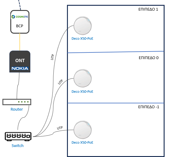

nick_gr2 Δημοσ. 30 Νοεμβρίου 2023 Μέλος Δημοσ. 30 Νοεμβρίου 2023 Αν καταλαβαίνω σωστά λοιπόν, η δεύτερη περίπτωση που προτείνεις ("να παίξουν όλα ως ΑΡ"), είναι η παρακάτω; 1
jkoukos Δημοσ. 30 Νοεμβρίου 2023 Δημοσ. 30 Νοεμβρίου 2023 Σωστά! PoE switch έχεις και αν ναι, υποστηρίζει το πρωτόκολλο τροφοδοσίας 802.3at που δέχονται τα Deco PoE; 1
nick_gr2 Δημοσ. 30 Νοεμβρίου 2023 Μέλος Δημοσ. 30 Νοεμβρίου 2023 (επεξεργασμένο) Τίποτα από τα παραπάνω δεν έχω, παραμόνο το ΟΝΤ που μου έστειλε η Cosmote 😜 Με πρόλαβες και μου έδωσες όμως την πολύτιμη πληροφορία πως χρειάζομαι 802.3at switch! 👍 Δεδομένου ότι τοπολογικά δεν βολεύει να έχω Deco ανάμεσα από ONT και switch, υπάρχει κάποια άλλη πιθανή συνδεσμολογία; Γενικότερα θεωρείς πως ένα τέτοιο setup θα είναι αξιόπιστο σε βάθος χρόνου; Με φοβίζει λίγο ότι το μόνο διαθέσιμο PoE mesh αυτή τη στιγμή είναι το X50-PoE της TP-Link. Το οποίο όμως βλέπω πως στο εξωτερικό έχει καλούτσικα reviews... Υπάρχει περίπτωση να με παιδεψει στην παραμετροποίηση; Έχω εμπειρία από ένα Deco M4 το οποίο έστησα εύκολα και σε router και σε ap mode... Ευχαριστώ πολύ, η βοήθειά σου είναι πολύτιμη!!! Επεξ/σία 30 Νοεμβρίου 2023 από nick_gr2 1
