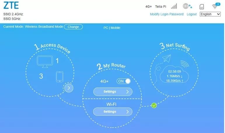

Καλησπέρα στην παρέα
μετά απο αρκετους πειραματισμούς στις ρυθμίσεις για μέγιστα αποτελέσματα ειπα να κάνω ενα reset μέσα απο το menu
το αποτέλεσμα ειναι να αλλάξουν τελειως οι ρυθμίσεις
Ολες οι ρυθμισεις ειναι διαφορετικές και οι επιλογές έχουν _ (κατω παυλα)
Χαθηκε τελείως η επιλογή NSA και SA (SA δεν επιανε οκ)
Γενικά εχει αλλάξει ολο το μενου
Μπορείτε να βοηθήσετε πώς μπορώ να το επαναφέρω στο προηγούμενο μενου?
image.png.e34edeccef39674d3098ea2f98b48009.pngimage.png.ddccd82f3bb4537bde0334e50741c493.png
  • Απαντ. 159
Καλησπέρα.Στην αρχική σελίδα του modem άλλαξε τη γλώσσα απο αγγλικά σε μια άλλη γλώσσα και μετά βάλε πάλι αγγλικά.Είναι πάνω δεξιά.
