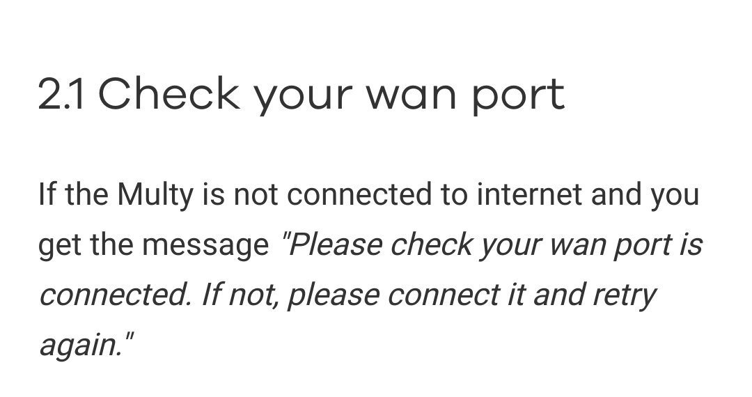

jimmyl Δημοσ. 29 Νοεμβρίου 2023 Share Δημοσ. 29 Νοεμβρίου 2023 (επεξεργασμένο) δεν μπορω με τιποτα να συνδεθω στο zyxelcloud , για περισσορερες ρυθμισεις , εχει καποιος καποια λυση Δουλευουν , αλλα συνδεση στο zyxelmycloud , για περισσοτερες ρυθμισεις ουτε για αστειο , η εφαρμογη επιεικως απαραδεκτη , η συνδεση μονο εγινε μεσα απο αυτη , οχι απο το web gui , σημα εχει καλο , αλλα η γενικοτερη εμπειρια χρηση απαραδεκτη , πασα βοηθεια ευπροσδεκτη Επεξ/σία 29 Νοεμβρίου 2023 από jimmyl Συνδέστε για να σχολιάσετε Κοινοποίηση σε άλλες σελίδες άλλες επιλογές
akisgd Δημοσ. 29 Νοεμβρίου 2023 Share Δημοσ. 29 Νοεμβρίου 2023 57 minutes ago, jimmyl said: δεν μπορω με τιποτα να συνδεθω στο zyxelcloud , για περισσορερες ρυθμισεις , εχει καποιος καποια λυση Δουλευουν , αλλα συνδεση στο zyxelmycloud , για περισσοτερες ρυθμισεις ουτε για αστειο , η εφαρμογη επιεικως απαραδεκτη , η συνδεση μονο εγινε μεσα απο αυτη , οχι απο το web gui , σημα εχει καλο , αλλα η γενικοτερη εμπειρια χρηση απαραδεκτη , πασα βοηθεια ευπροσδεκτη Έκανες λογαριασμό ή προσπαθείς με το local password; Συνδέστε για να σχολιάσετε Κοινοποίηση σε άλλες σελίδες άλλες επιλογές
jimmyl Δημοσ. 29 Νοεμβρίου 2023 Share Δημοσ. 29 Νοεμβρίου 2023 5 λεπτά πριν, akisgd είπε Έκανες λογαριασμό ή προσπαθείς με το local password; Εκανα λογαριασμο , αλλα οταν προσπαθω να συνδεθω μου βγαζει μηνυμα να τσεκαρω την θυρα wan Συνδέστε για να σχολιάσετε Κοινοποίηση σε άλλες σελίδες άλλες επιλογές
akisgd Δημοσ. 29 Νοεμβρίου 2023 Share Δημοσ. 29 Νοεμβρίου 2023 12 minutes ago, jimmyl said: Εκανα λογαριασμο , αλλα οταν προσπαθω να συνδεθω μου βγαζει μηνυμα να τσεκαρω την θυρα wan Δοκίμασες και με τον άλλο τρόπο, local password; Μήπως έχεις κάποιο router - firewall πριν και μπλοκάρει κάποια σύνδεση; Το μήνυμα που σου βγάζει δείχνει πρόβλημα στην επικοινωνία με το internet. Συνδέστε για να σχολιάσετε Κοινοποίηση σε άλλες σελίδες άλλες επιλογές
