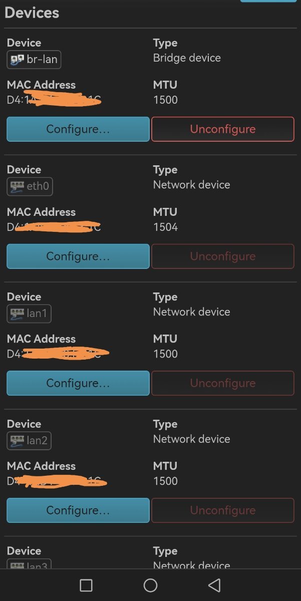

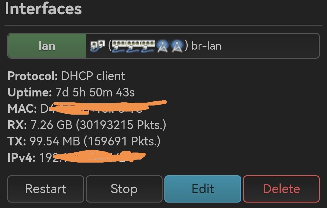

IKARIWTHS Δημοσ. 2 Ιουλίου 2024 Δημοσ. 2 Ιουλίου 2024 Καλημερα σε ολους.Θα ηθελα μια βοηθεια μιας και εχω στησει τα zixel με openwrt . Πως θα ενεργοποιησω τις υπολοιπες θυρες lan ετσι ωστε να τις δει σαν switch?To εβαλα στο αποθηκακι και δουλευει τελεια σαν dumb acces point αλλα μετα απο τοσο καιρο χρειαζομαι να συνδεσω πανω του ακομα μια συσκευη μεσω Lan
akisgd Δημοσ. 2 Ιουλίου 2024 Δημοσ. 2 Ιουλίου 2024 (επεξεργασμένο) 54 minutes ago, IKARIWTHS said: Καλημερα σε ολους.Θα ηθελα μια βοηθεια μιας και εχω στησει τα zixel με openwrt . Πως θα ενεργοποιησω τις υπολοιπες θυρες lan ετσι ωστε να τις δει σαν switch?To εβαλα στο αποθηκακι και δουλευει τελεια σαν dumb acces point αλλα μετα απο τοσο καιρο χρειαζομαι να συνδεσω πανω του ακομα μια συσκευη μεσω Lan Καλημέρα, εγώ και στα τρία έχω συνδεδεμένο και ένα ethernet (out) εκτός από το ethernet backhaul (in) και αν θυμάμαι καλά χωρίς να κάνω κάτι ιδιαίτερο. Έπαιζαν από την αρχή. Μήπως εσύ πείραξες κάτι; Έκανες καμιά ρύθμιση ή έσβησες τίποτα; Έχει κάτι eth, lan κλπ services που πρέπει να λειτουργούν αλλά δυστυχώς δεν μπορώ να τα δω τώρα, βρίσκομαι στην δουλειά... Επεξ/σία 2 Ιουλίου 2024 από akisgd
kirileman Δημοσ. 3 Ιουλίου 2024 Δημοσ. 3 Ιουλίου 2024 16 hours ago, IKARIWTHS said: Καλημερα σε ολους.Θα ηθελα μια βοηθεια μιας και εχω στησει τα zixel με openwrt . Πως θα ενεργοποιησω τις υπολοιπες θυρες lan ετσι ωστε να τις δει σαν switch?To εβαλα στο αποθηκακι και δουλευει τελεια σαν dumb acces point αλλα μετα απο τοσο καιρο χρειαζομαι να συνδεσω πανω του ακομα μια συσκευη μεσω Lan Στο lan interface τι δείχνει; Protocol DHCP client και Device br-lan;
IKARIWTHS Δημοσ. 3 Ιουλίου 2024 Δημοσ. 3 Ιουλίου 2024 Καλημέρα σε όλους ,αργότερα σήμερα θα ανεβάσω πληροφορίες .Σας ευχαριστώ για την βοήθεια
akisgd Δημοσ. 3 Ιουλίου 2024 Δημοσ. 3 Ιουλίου 2024 1 hour ago, IKARIWTHS said: Καλημέρα σε όλους ,αργότερα σήμερα θα ανεβάσω πληροφορίες .Σας ευχαριστώ για την βοήθεια Ανεβάζω φωτογραφίες πως είναι στο menu network τα δικά μου interfaces και devices. Στα devices υπάρχει φυσικά και lan3 που δεν φαίνεται στο screenshot. Είναι κάπως έτσι και τα δικά σου;
