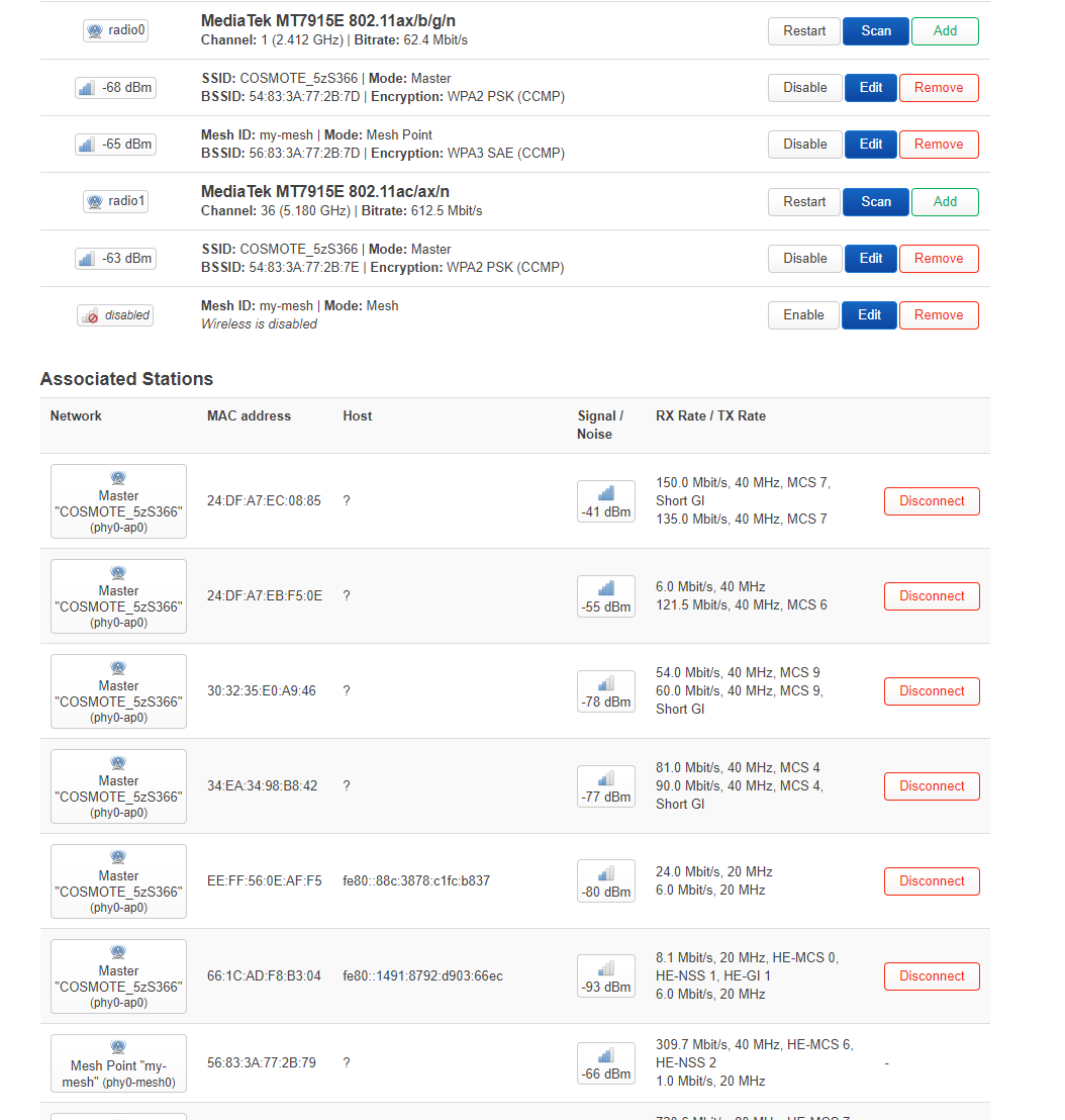

Έκανα και κάποιες μετρήσεις στον πάνω όροφο , με το δορυφόρο που είναι ακριβώς πάνω από το main με την παρεμβολή μιας πλάκας . Κοντά στο δορυφόρο έχω περίπου 50 Mbits/s , είτε συνδέομαι στο δορυφόρο είτε στο main . Αλλά στις άκρες του ορόφου έχω 30 με το δορυφόρο ενώ με το main 2-3 .
Aυτό που πιστεύω είναι πρόβλημα , οτι το σήμα έχει μεγάλη απώλεια για τόση απόσταση με μια ενδιάμεση πλάκα , που το είχα διαπιστώσει και με το stock firmware . Eίναι -70 dBm στα 2,4 GHz  και -90 dBm  στα  5 GHz . Έχει κάποιος κάτι παρόμοιο να συγκρίνουμε ; Ή έστω και διαφορετική μάρκα ;

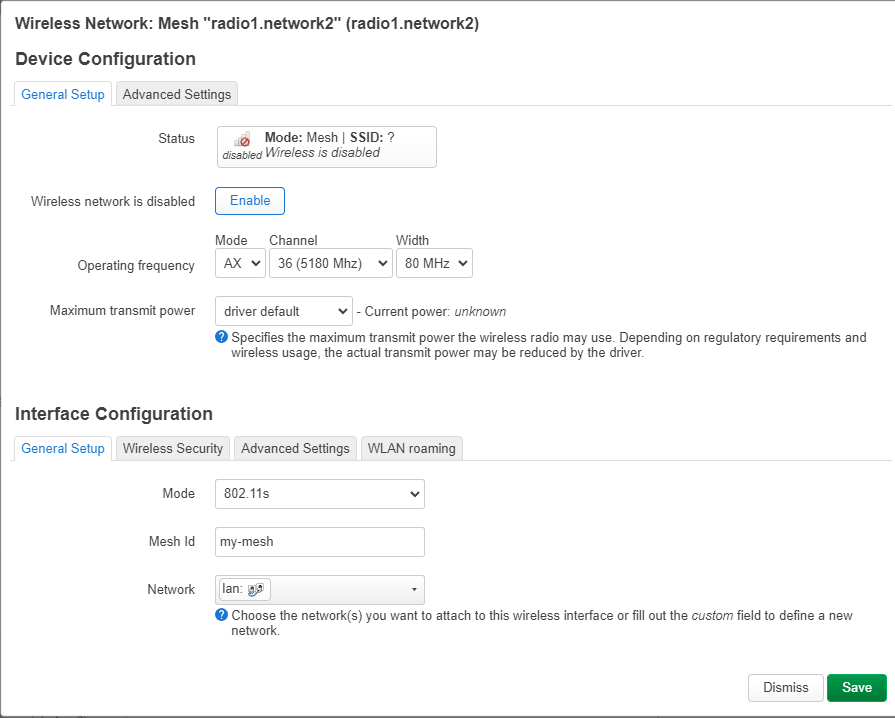

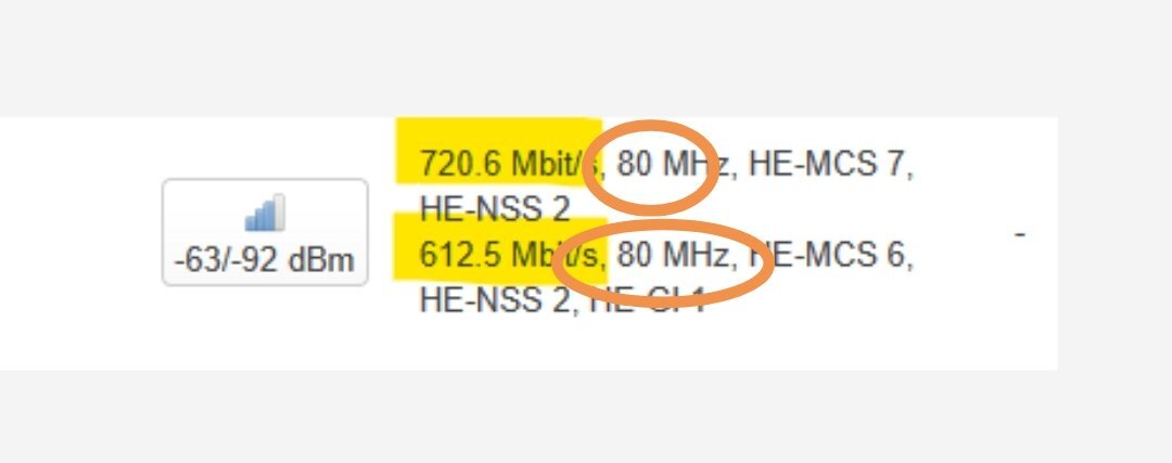

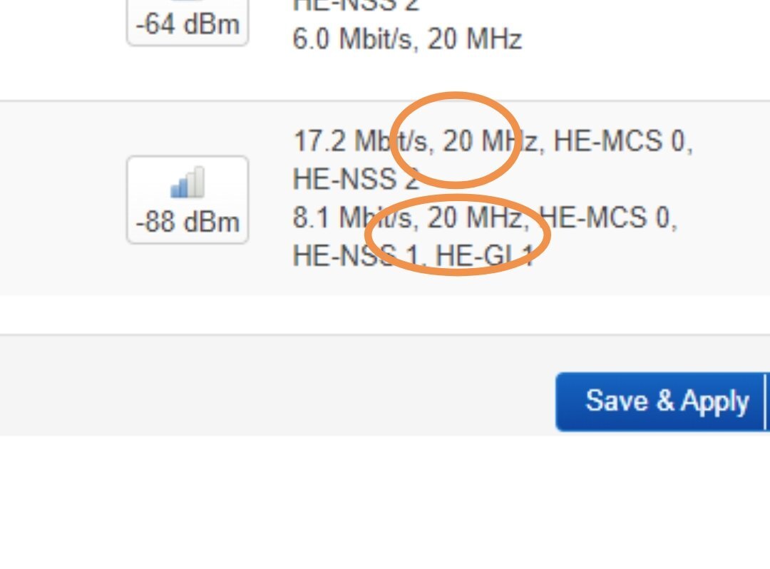

To ξαναδοκίμασα με πλήρη αποτυχία . Έτσι το είχα πριν
και όταν το έκανα έτσι
βλέπετε τι έγινε .
Έψαξα λίγο τις ρυθμίσεις αλλά δεν βρήκα κάτι . Θα το ξαναδώ .
βλέπετε τι έγινε .

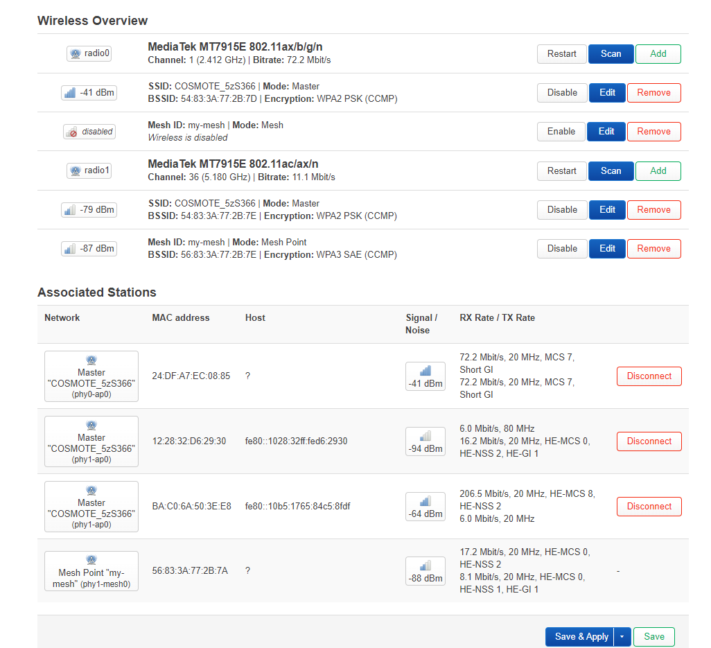

Βασικά δεν μπορώ να είμαι σίγουρος γιατί όπως σου είπα δεν τα έχω στημένα έτσι και επομένως δεν έχω καλή προσωπική άποψη.
Μου φαίνεται από αυτά που βλέπω ότι έχεις κάποιο πρόβλημα στο εύρος του mesh γιατί πχ φαίνεται 20mhz στο 5αρι mesh; Δεν θα έπρεπε να είναι 80mhz; Και στο 2αρι mesh είναι 40 και 20mhz, δεν θα έπρεπε να είναι 40;
Επίσης δεν δοκιμάζεις να βάλεις στο παιχνίδι και την τρίτη συσκευή; Μήπως κάποια από τις άλλες δύο έχει κάποιο πρόβλημα; Το λέω γιατί όπως προείπα σαν να βλέπω διάφορες στην λειτουργία μιας εκ των τριών συσκευών σε ότι αφορά την απόδοση.

Αυτή είναι η ρύθμιση στο 5άρι . Και είναι η τρίτη συσκευή , άλλαξα το δορυφόρο . Όταν είναι κοντά στο main ( -20 dBm ) είναι εντάξει οι ταχύτητες . Επειδή άλλαξα το εύρος στο 2,4 σε 40 ΜΗz  , είδα μεγάλη βελτίωση . Όμως και λόγω έμφυτης περιέργειας θα το ψάξω λίγο . Σκέπτομαι να βάλω τον έξτρα δορυφόρο σε ups ( powerbank ) και να τον απομακρύνω σταδιακά βλέποντας το αποτέλεσμα . Επίσης να το κάνω reset και να το ξαναστήσω , θα δώ .
Μήπως το mesh και το WiFi δεν πρέπει να είναι στο ίδιο κανάλι ; Kirileman ή κάποιος άλλος με wifi backhaul πως το έχετε ;
Στο ίδιο κανάλι τα έχω.
Επεξ/σία από kirileman
Γιατί τότε εσύ είσαι έτσι...
Ενώ ο Kirileman είναι στα 80;

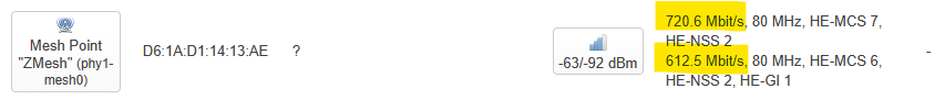

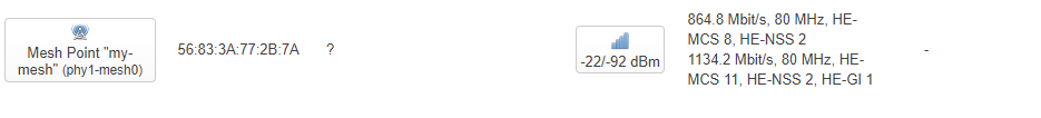

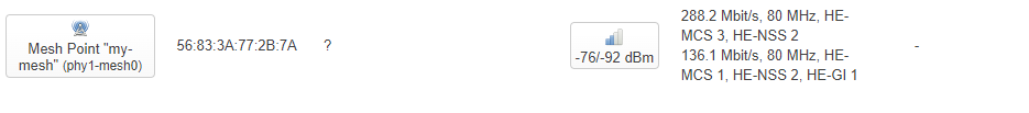

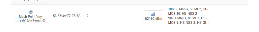

10 ώρες πριν, alekout είπε
Το έκανα το πείραμα . Τα αποτελέσματα παρακάτω .
Φαίνεται ότι όσο μειώνεται το σήμα πέφτει και η ταχύτητα , λογικό . Στην τελευταία φωτο είναι η θέση του δορυφόρου στον πάνω όροφο . Μετρώντας με ακρίβεια τις αποστάσεις για να βρω τη σχετική θέση των 2 συσκευών βρήκα ... δοκάρι , τσιμεντένιο βέβαια . Λύθηκε ο γρίφος ; Η καλύτερη θέση που βρήκα για το δορυφόρο δεν είναι εφικτή , είναι στη μέση διαδρόμου χωρίς μπρίζα κοντά . Θα δοκιμάσω να μετακινήσω το main όταν μπορέσω . Αυτό που κατάλαβα πάντως είναι οτι οι απώλειες σήματος από το τσιμέντο είναι πολύ μεγαλύτερες από το τούβλο , περίπου μία πλάκα είναι 3 τοίχοι .
Λογικό, και δεν είναι μόνο το τσιμέντο η πλάκα έχει και οπλισμό και ανάλογα και την κατασκευή μπορεί να είναι και σημαντικός (σχάρες πάνω κάτω και κυρίως οπλισμός). Ως γνωστό όλα τα μέταλλα μπλοκάρουν το σήμα.
Στην τελευταία περίπτωση (στην πιο απομακρυσμένη θέση) η μείωση του εύρους προέκυψε αυτόματα λόγω του πιο αδύναμου σήματος;
