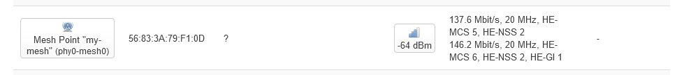

Τι ταχύτητα σου δείχνει το Mesh Point στο Associated Stations?

Δε με καλύπτει με 200αρα σύνδεση. Τώρα με την 5αρα βλέπω 600 με 650. Αν βάλω 1Gb θα περάσω καλώδιο.

Πόσα dBm έχεις στην 5 ; Εγώ είχα -88 αλλά έβλεπα μικρή ταχύτητα στον πάνω όροφο ( χωρίς να τη μετρήσω )  . Όταν έβγαλα την 5άρα βελτιώθηκε κι έτσι το άφησα .
signal -64

Τώρα που το ξαναβλέπω, γιατί 20Mhz και όχι 40;
3 ώρες πριν, kirileman είπε
signal -64
Δεν ξέρω και πολλά . Έτσι ήταν το default . Προτείνεις 40 ;
Διαβάζω ότι αν είσαι σε πυκνοκατοικημένη περιοχή με πολλά δίκτυα, καλύτερα 20. Εγώ θα έκανα μια δοκιμή.
