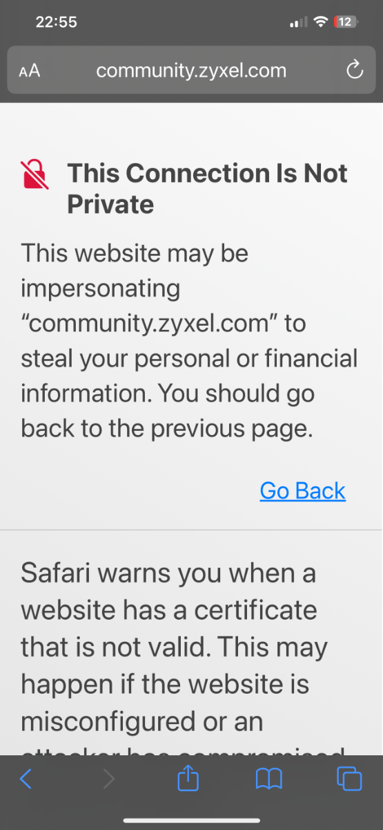

polaki Δημοσ. 28 Νοεμβρίου 2023 Δημοσ. 28 Νοεμβρίου 2023 (επεξεργασμένο) 8 hours ago, NeCrOmAnCeR19 said: ακουλουθηστε αυτον τον οδηγο αν δεν θελετε να ξεκινησετε τα χάπια με την εφαρμογή που εχουν !!! https://community.zyxel.com/en/discussion/13713/multy-m1-installation#latest ετσι τα εφτιαξα εγω , αμεσως χωρις να μου σπαει τα νευρα η εφαρμογη ! ( εχασα τσαμπα τις ωρες μου ) Σκουπίδι η εφαρμογή, πριν το σπάσω έβαλα ένα κρασάκι να δω champions league και να το ξαναπιάσω αύριο γιατί ούτε ο οδηγός που έδωσες ανοίγει. Τετοιο ΣΙΧΑΜΑ είχα καιρό να ζήσω. Για τα μπάζα τελείως οι Κινέζοι της Zyxel. Η χειρότερη εμπειρία που έχω με σετάρισμα εδώ και παρα πολύ καιρό. Ρε φύγε από εδώ ρε μπρο που είναι και easy to install… edit: τα κατάφερα μετά από χτικιό μέσω του webgui. 192.168.212.1 στο browser. Επεξ/σία 28 Νοεμβρίου 2023 από polaki

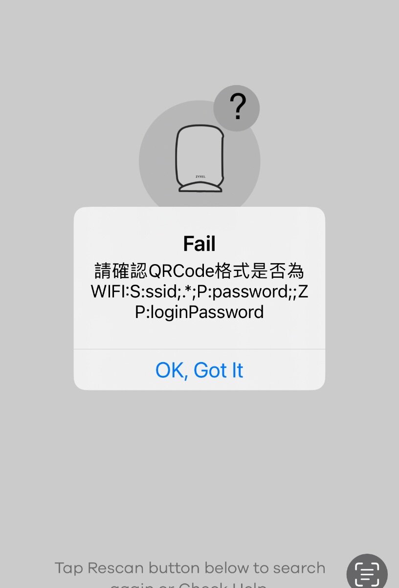

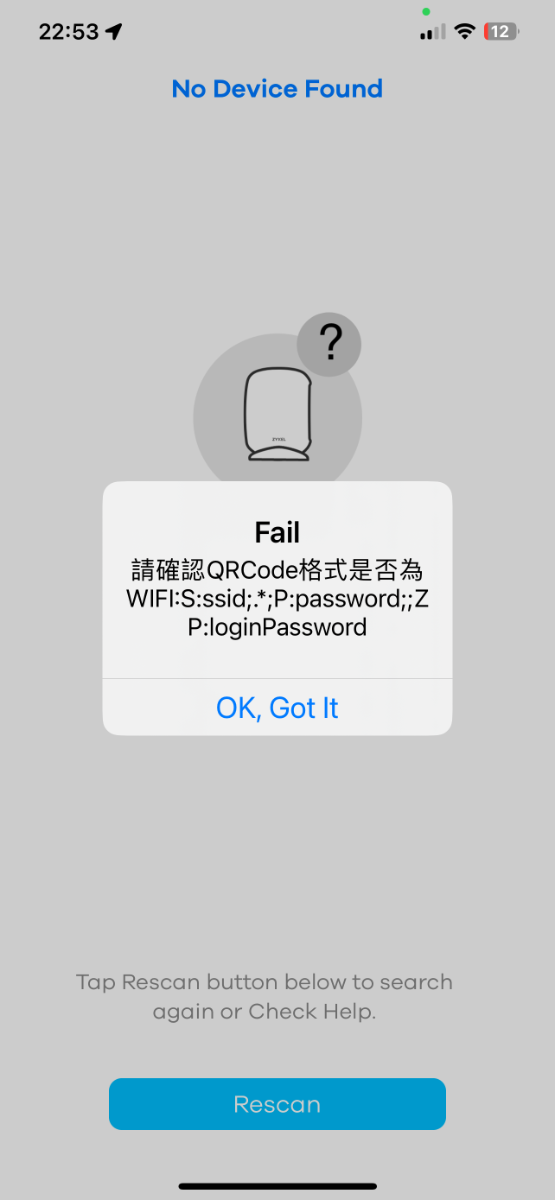

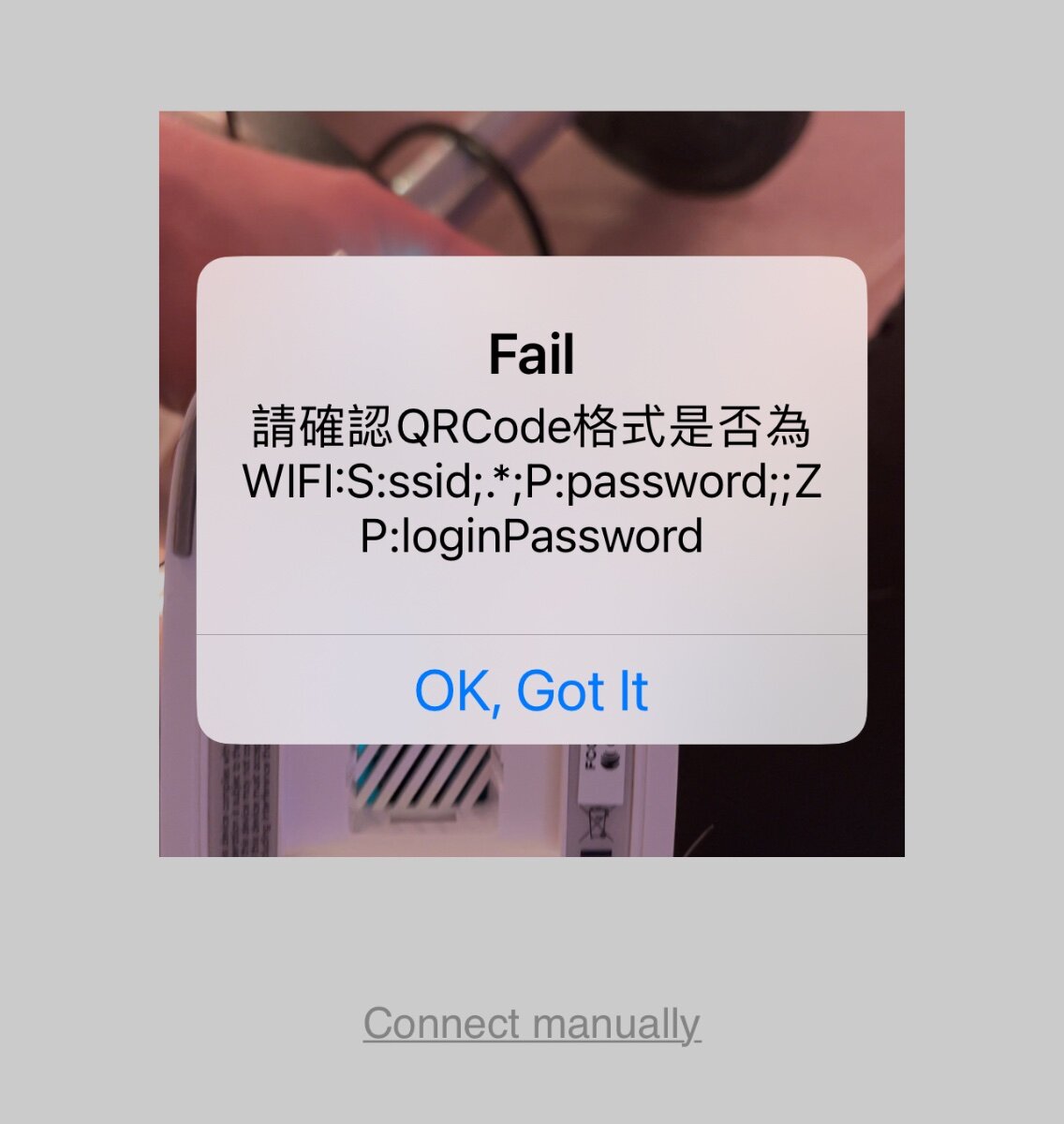

ioann1s Δημοσ. 29 Νοεμβρίου 2023 Δημοσ. 29 Νοεμβρίου 2023 λοιπόν το main όταν συνδέθηκε έβγαλε ότι θα κάνει update, το κατέβασε και έκανε restart. Τα δύο satelites θα το έκαναν σιωπηρά κάποια στιγμή. δες στο Mesh αν έχουν καλή απόσταση μεταξύ τους. Εγώ έστησα στο πατρικό τα 3 με το web interface και κατάφερα να τα βάλω και στο app. Άλλα 2 χρησιμοποίησα για το δικό μου σπίτι (setup ok with web config) και αρνούνται να μπουν στο app. Σκανάρω το QR code από κάτω και δεν το βρίσκει.
