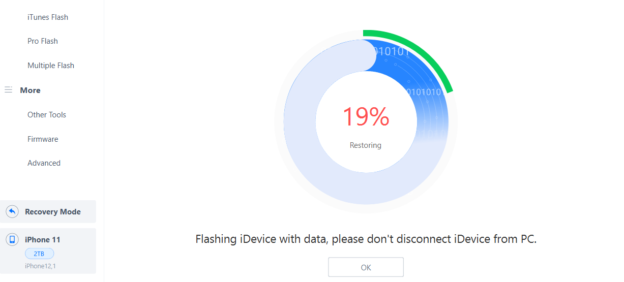

AGGANIS13 Δημοσ. 29 Νοεμβρίου 2023 Μέλος Δημοσ. 29 Νοεμβρίου 2023 Συνεχως κολλαει εδω... το αφηνω για πανω απο 45 λεπτα.... τιποτα... Αυτο που με προβληματιζει ειναι κατω αριστερα που λεει το μοντελο... λεει... IPHONE 11 και απο κατω 2ΤΒ... Κατι λαθος δεν ειναι?
aces Δημοσ. 29 Νοεμβρίου 2023 Δημοσ. 29 Νοεμβρίου 2023 (επεξεργασμένο) 10 ώρες πριν, AGGANIS13 είπε Συνεχως κολλαει εδω... το αφηνω για πανω απο 45 λεπτα.... τιποτα... Αυτο που με προβληματιζει ειναι κατω αριστερα που λεει το μοντελο... λεει... IPHONE 11 και απο κατω 2ΤΒ... Κατι λαθος δεν ειναι? Για καποιο λογο ενω συνδεεται για καποιο μικρο χρονικο διαστημα μετά χανει τη συνδεση. Εφοσον δοκιμασες με αλλο καλωδιο που ειναι το συνηθες σε τετοια περιπτωση κ κανει και εκει τα ιδια δεν μενει κατι αλλο απο το να το δουν επισημο σερβις που θα τρεξουν και τα διαγνωστικα. Να φταιει το pc απιθανο μονο τα καλωδια φθειρονται αρκετα ευκολα ειτε original ειτε ΟΕΜ. * Μπορει βεβαια να εχει η θυρα lightning προβλημα και να κοβει τη συνδεση κ δεν κανει επαφη σωστά. Επεξ/σία 29 Νοεμβρίου 2023 από aces

kosnireggae Δημοσ. 14 Δεκεμβρίου 2023 Δημοσ. 14 Δεκεμβρίου 2023 (επεξεργασμένο) Αν μένεις Αθήνα μπορώ να στο επισκευάσω στο 19% συνήθως είναι η μνήμη Επεξ/σία 14 Δεκεμβρίου 2023 από kosnireggae
