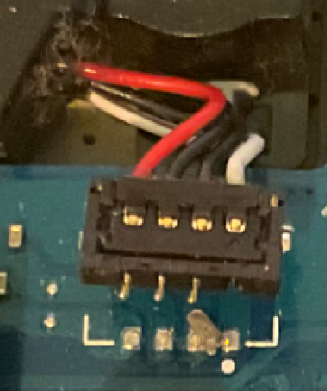

Vault13 Δημοσ. 25 Νοεμβρίου 2023 Δημοσ. 25 Νοεμβρίου 2023 (επεξεργασμένο) Εκανα πατατα. Λιγο το ακουμπησα και τα πηρα στο χερι. Σας δειχνω το πριν και το…μετα. https://ibb.co/WWRyXkH https://ibb.co/4dsYQFf φτιάχνεται; 🫣 σε επισκευαστικο κεντρο. Επεξ/σία 25 Νοεμβρίου 2023 από Vault13
Kthulhou Δημοσ. 25 Νοεμβρίου 2023 Δημοσ. 25 Νοεμβρίου 2023 (επεξεργασμένο) για τα ηχεία ρε κ τρόμαξα !!! κόψε εντελώς τη φύσσα κ με λεπτό κολλητήρι, απευθείας στη μητρική τα καλωδιάκια, στις επαφες αν φυσικά το κατέχεις...... 27 λεπτά πριν, Vault13 είπε Λιγο το ακουμπησα και τα πηρα στο χερι. καλά, μην ορκίζεσαι..... αν έκανες λίγο πάνω τα καλώδια, θα έβγαινε ήρεμα κ ωραία.... είναι κούμπωμα που μπαίνει κάθετα πάνω στην υποδοχή, προφανώς το τράβηξες, νομίζοντας πως είναι από τα κλασικά που "συρταρωτά" μπαίνει κ κάνει επαφη Επεξ/σία 25 Νοεμβρίου 2023 από Kthulhou
Vault13 Δημοσ. 26 Νοεμβρίου 2023 Μέλος Δημοσ. 26 Νοεμβρίου 2023 (επεξεργασμένο) 39 λεπτά πριν, Kthulhou είπε για τα ηχεία ρε κ τρόμαξα !!! κόψε εντελώς τη φύσσα κ με λεπτό κολλητήρι, απευθείας στη μητρική τα καλωδιάκια, στις επαφες αν φυσικά το κατέχεις...... καλά, μην ορκίζεσαι..... αν έκανες λίγο πάνω τα καλώδια, θα έβγαινε ήρεμα κ ωραία.... είναι κούμπωμα που μπαίνει κάθετα πάνω στην υποδοχή, προφανώς το τράβηξες, νομίζοντας πως είναι από τα κλασικά που "συρταρωτά" μπαίνει κ κάνει επαφη Μαλλον θελει να το στηριζεις με το δαχτυλο και πανω τα καλωδια μετα… τελειως ψευτικο ειναι. μαλλον θα παει στο κεντρο γιατι εχει και κολλημενη μικρη βιδα στο touchpad…και το cooler για να καθαριστει μια παρομοια επαφη… μην την παρω στο χερι κ αυτη παλι καλα που φτιαχνεται και ας χρεωθω 40 λεπτά πριν, Kthulhou είπε είναι κούμπωμα που μπαίνει κάθετα πάνω στην υποδοχή, προφανώς το τράβηξες, νομίζοντας πως είναι από τα κλασικά που "συρταρωτά" μπαίνει κ κάνει επαφη Ναι. Ετσι Επεξ/σία 26 Νοεμβρίου 2023 από Vault13
Zulualert Δημοσ. 27 Νοεμβρίου 2023 Δημοσ. 27 Νοεμβρίου 2023 Aπο την φωτογραφία ασχέτως της ποιότητας όπου δεν μπορεί κάποιος εξ αποστάσεως να κρίνει φαίνεται (εφ' όσον δεν έβαλες εσύ χέρι) να λείπει κομμάτι από το πρώτο layer του pcb, εάν είναι έτσι τότε (πάντα όπως φαίνεται) και μάλλον είσαι τυχερός εδώ μοιάζει να είναι από ground, υπάρχει περίπτωση να έχεις ξυλώσει κάποιο track στο data layer και καληνύχτα, αν δεν έχει βραχυκυκλώσει και δουλεύει θα το άφηνα έτσι, αν θες να προχωρήσεις σε επισκευή, θα ξεφορτώσεις κανα 80άρι αποδεχόμενος το ρίσκο να μείνεις χωρίς λαπτοπ -Και όπως διάβασα, σε καμία περίπτωση δεν είναι "ψεύτικοι" οι κοννέκτορες αλλά κανίβαλοι οι ιδιοκτήτες όπου νομίζουν ότι ένα λαπτοπ ανοίγει με δοκιμαστικό κατσαβίδι και όσο σφίγγουμε τόσο το καλύτερο
Vault13 Δημοσ. 27 Νοεμβρίου 2023 Μέλος Δημοσ. 27 Νοεμβρίου 2023 (επεξεργασμένο) 8 ώρες πριν, Zulualert είπε υπάρχει περίπτωση να έχεις ξυλώσει κάποιο track στο data layer Οριστε; 8 ώρες πριν, Zulualert είπε Και όπως διάβασα, σε καμία περίπτωση δεν είναι "ψεύτικοι" οι κοννέκτορες αλλά κανίβαλοι οι ιδιοκτήτες όπου νομίζουν ότι ένα λαπτοπ ανοίγει με δοκιμαστικό κατσαβίδι και όσο σφίγγουμε τόσο το καλύτερο Εχω κανονικα εργαλεια. Τεσπα φιλε περισσοτερο με μπερδεψες παρα βοηθησες. Μαλλον μπηκες εδω για να τσακωθεις Επεξ/σία 27 Νοεμβρίου 2023 από Vault13

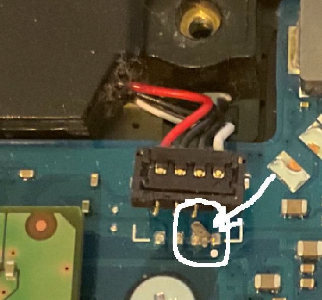

Zulualert Δημοσ. 28 Νοεμβρίου 2023 Δημοσ. 28 Νοεμβρίου 2023 13 ώρες πριν, Vault13 είπε Οριστε; Εχω κανονικα εργαλεια. Τεσπα φιλε περισσοτερο με μπερδεψες παρα βοηθησες. Μαλλον μπηκες εδω για να τσακωθεις Nα τσακωθώ με ποιον? Από την φωτόγραφία σου εδώ όπου στο έχω κυκλώσει λείπει κομμάτι από το επάνω layer του pcb
Vault13 Δημοσ. 30 Νοεμβρίου 2023 Μέλος Δημοσ. 30 Νοεμβρίου 2023 (επεξεργασμένο) Στις 28/11/2023 στις 11:17 ΠΜ, Zulualert είπε Nα τσακωθώ με ποιον? Από την φωτόγραφία σου εδώ όπου στο έχω κυκλώσει λείπει κομμάτι από το επάνω layer του pcb Απο την πρωτη φωτο φαινεται οτι υπαρχει πινακι στο ασπρο καλωδιο. Αυτο λες ground. Αυτο τωρα λειπει. επισης απο την πρωτη φώτο αν καταλαβα τι λες φαινεται οτι δεν εχω ξυλωσει το κοντινο τσιπακι pcb νομιζω το λες. Και επειδη ξερω τι εκανα, μονο αυτη την φυσα εσπασα. Επεξ/σία 30 Νοεμβρίου 2023 από Vault13
giannis_ps_21 Δημοσ. 1 Δεκεμβρίου 2023 Δημοσ. 1 Δεκεμβρίου 2023 (επεξεργασμένο) Πλακέτα τυπωμένου κυκλώματος (printed circuit board) σημαίνει το pcb που κάποιες φορές όταν είναι κακής ποιότητας ξεκολλάει ο χαλκοδιάδρομος από πάνω. Άλλα και αυτό επισκευάζεται πολύ εύκολα από κάποιον που γνωρίζει. Αν σου πουν ότι δεν επισκευάζεται, επικοινώνησε μαζί μου, θα στο επισκευάσω χωρίς κόστος. Φιλική συμβουλή αν και η φωτογραφία δεν με βοηθάει να καταλάβω ακριβώς, μη δοκιμάσεις να το βάλεις σε λειτουργία με κανένα τρόπο (μπαταρία ή τροφοδοτικό) μέχρι να ξεκαθαρίσει τι συμβαίνει στο σημείο εκεί ακριβώς. Επεξ/σία 1 Δεκεμβρίου 2023 από giannis_ps_21
Zulualert Δημοσ. 1 Δεκεμβρίου 2023 Δημοσ. 1 Δεκεμβρίου 2023 20 ώρες πριν, Vault13 είπε Απο την πρωτη φωτο φαινεται οτι υπαρχει πινακι στο ασπρο καλωδιο. Αυτο λες ground. Αυτο τωρα λειπει. επισης απο την πρωτη φώτο αν καταλαβα τι λες φαινεται οτι δεν εχω ξυλωσει το κοντινο τσιπακι pcb νομιζω το λες. Και επειδη ξερω τι εκανα, μονο αυτη την φυσα εσπασα. Το άσπρο καλώδιο είναι το speaker-, ground είναι το 2 και το 3ο καλώδια, όπως φαίνεται έχεις ξυλώσει ένα κομμάτι του επάνω layer του pcb και είναι grounded to speaker - με το bridge έκανες με την απώλεια του layer στο σημείο όπου σου κύκλωσα, αν δεν το έβαλες σε λειτουργία το laptop πιθανά να επισκευάζεται, αν δοκίμασες να το βάλεις σε λειτουργία και έσβησε ή δεν πήρε ποτέ βλέπεις μέχρι που φθάνει η τύχη σου, πάντως μην δοκιμάσεις εσύ ή κάποιος όπου υποθετικά "ξέρει" θέλει εργαλεία και γνώσεις αυτά....
Vault13 Δημοσ. 1 Δεκεμβρίου 2023 Μέλος Δημοσ. 1 Δεκεμβρίου 2023 (επεξεργασμένο) 4 ώρες πριν, Zulualert είπε Το άσπρο καλώδιο είναι το speaker-, ground είναι το 2 και το 3ο καλώδια, όπως φαίνεται έχεις ξυλώσει ένα κομμάτι του επάνω layer του pcb και είναι grounded to speaker - με το bridge έκανες με την απώλεια του layer στο σημείο όπου σου κύκλωσα, αν δεν το έβαλες σε λειτουργία το laptop πιθανά να επισκευάζεται, αν δοκίμασες να το βάλεις σε λειτουργία και έσβησε ή δεν πήρε ποτέ βλέπεις μέχρι που φθάνει η τύχη σου, πάντως μην δοκιμάσεις εσύ ή κάποιος όπου υποθετικά "ξέρει" θέλει εργαλεία και γνώσεις αυτά.... To εβαλα σε λειτουργια. Λειτουργησαν ολα χωρις ηχο. Το πηγα σε σε επισκευασΤικο κεντρο. Εμεινε εκει 2 μερες. -αλλαξε ολο το πληκτρολογιο. Το κουβαλουΣε απο πριν. -καθαριστηκε το fαν ειχε σκονη εως λασπη. - διορθωθηκε η «προσθετη» ζημια στα ηχεια. Νομιζω ετσι ειναι το pcb, αν καταλαβα τι δειχνει ο φιλος, δεν εκανα ζημια. Λειτουργουν τα ηχεια πλεον κανονικα. 5 ώρες πριν, giannis_ps_21 είπε Πλακέτα τυπωμένου κυκλώματος (printed circuit board) σημαίνει το pcb που κάποιες φορές όταν είναι κακής ποιότητας ξεκολλάει ο χαλκοδιάδρομος από πάνω. Άλλα και αυτό επισκευάζεται πολύ εύκολα από κάποιον που γνωρίζει. Αν σου πουν ότι δεν επισκευάζεται, επικοινώνησε μαζί μου, θα στο επισκευάσω χωρίς κόστος. Φιλική συμβουλή αν και η φωτογραφία δεν με βοηθάει να καταλάβω ακριβώς, μη δοκιμάσεις να το βάλεις σε λειτουργία με κανένα τρόπο (μπαταρία ή τροφοδοτικό) μέχρι να ξεκαθαρίσει τι συμβαίνει στο σημείο εκεί ακριβώς. Ευχαριστω. Εισαι φοβερος. Λειτουργει πλεον , δεν χρειαζεται να παρω το δωρο σου. 4 ώρες πριν, Zulualert είπε πάντως μην δοκιμάσεις εσύ ή κάποιος όπου υποθετικά "ξέρει" θέλει εργαλεία και γνώσεις αυτά.... Εργαλεια εχω. Επεξ/σία 1 Δεκεμβρίου 2023 από Vault13
