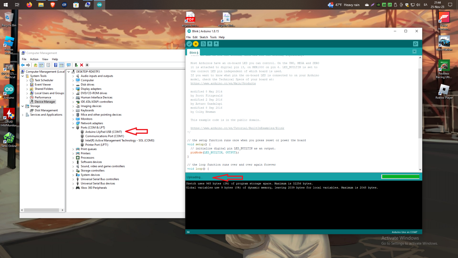

stefanos_th Δημοσ. 25 Νοεμβρίου 2023 Δημοσ. 25 Νοεμβρίου 2023 καλησπερα. εχω στην κατοχη μου 1) arduino uno (dip) [ γνησιο γνησιοτατο ] 2) arduino on breadboard (με atmega328p + ftdi232) 3) wemos d1 mini 4) arduino uno clone https://www.diymore.cc/collections/all-about-arduino/products/diymore-pro-mini-3-3v-8mhz-board-atmega328-microcontroller-module-for-arduino-mini-atmega328p-with-i-o-pins κανενα απο τα παραπανω δεν μπορει να ανεβασει προγραμμα . ολα λειτουργουσαν τελεια πριν 3 - 4 χρονια με windows7 , τα μαζεψα τα αποθηκευσα σε πλαστικο κουτι με θηκες . τωρα με windows 10 , στον ιδιο υπολογιστη, προσπαθω να τα προγραμματισω και δεν δουλευει κανενα , εχω βαλει τα libraries για το wemos και εχω κανει εγκατασταση το driver για το ftdi . υπαρχει καποια ρυθμιση που εχουν τα windows 10 ? υπαρχει καποια ρυθμιση sto bios ? να εχουν καταστραφει και τα 4 απο αποθηκευση αποκλειεται. δοκιμαζω με διαφορετικα καλωδια και σε διαφορετικες usb του υπολογιστη. καθε βοηθεια δεκτη . . .

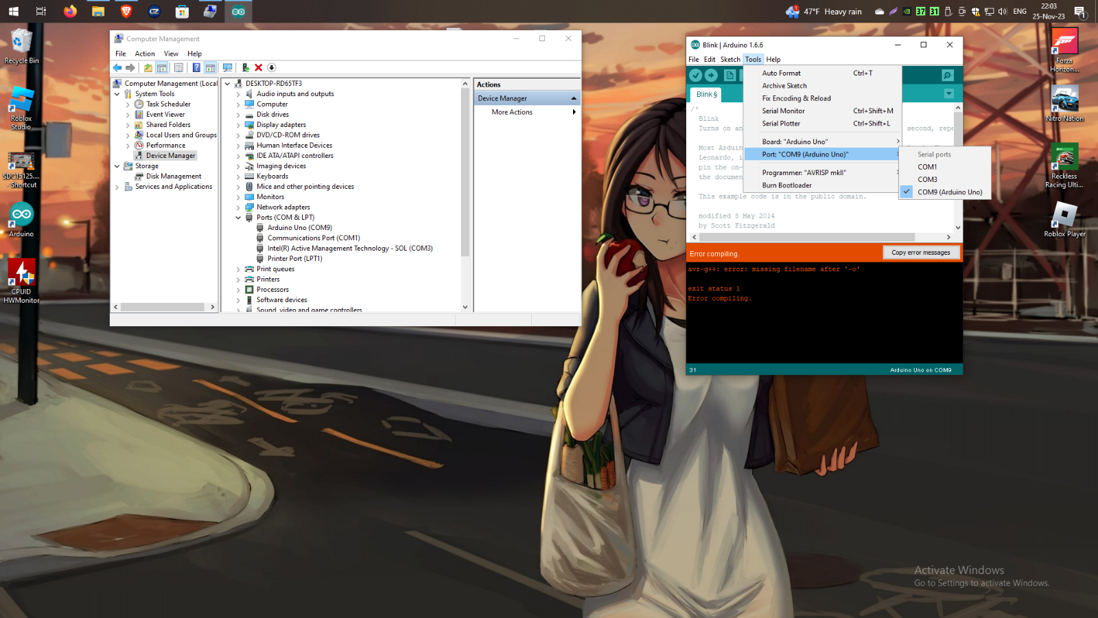

immortalx Δημοσ. 25 Νοεμβρίου 2023 Δημοσ. 25 Νοεμβρίου 2023 Κριμα, δεν ξερω τι αλλο να σκεφτω. Να φανταστεις εγω το ετρεξα σε Windows 11. Περιττο να το πω αλλα φανταζομαι οτι εχεις σιγουρεψει οτι επιλεγεις τη σωστη COM. Μηπως εχεις ευκαιρο και κανα δευτερο USB καλωδιο να δοκιμαζες; 1
stefanos_th Δημοσ. 25 Νοεμβρίου 2023 Μέλος Δημοσ. 25 Νοεμβρίου 2023 Just now, immortalx said: Κριμα, δεν ξερω τι αλλο να σκεφτω. Να φανταστεις εγω το ετρεξα σε Windows 11. Περιττο να το πω αλλα φανταζομαι οτι εχεις σιγουρεψει οτι επιλεγεις τη σωστη COM. Μηπως εχεις ευκαιρο και κανα δευτερο USB καλωδιο να δοκιμαζες; εχω το τετραγωνο usb για τον γνησιο uno , ενα usb micro για τον κλωνο +wemos και ενα usb mini gia to ftdi . προσεχω να βαζω το σωστο com . sto screenshot sto device manager λεει com9 και στο ide βαζω com9. εχω εναν παλιο σκληρο δισκο απο λαπτοπ ,, αν δεν δουλεψει τιποτα θα βγαλω τον ssd και θα βαλω στον σκληρο win7. περιμενω να δω τι αλλες απαντησεις θα παρω . 1
