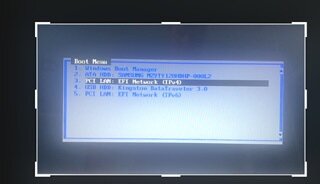

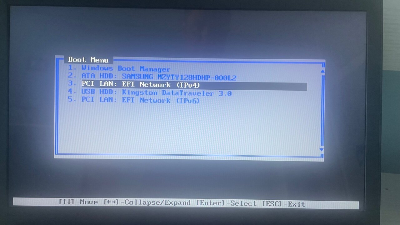

mpouliaritis Δημοσ. 25 Νοεμβρίου 2023 Δημοσ. 25 Νοεμβρίου 2023 Καλησπέρα σε όλους . Προσπάθησα να κάνω format σε laptop Lenovo Ideapad 110-17acl και δεν με έβαζε στο boot menu , μετά απο πολλές ανεπιτυχείς προσπάθειες έβγαλα τον δίσκο τον έβαλα σε άλλο laptop Lenovo G50 , έκανα το format και όταν θα έκανε επανεκκίνηση έβγαλα το δίσκο και τον ξαναέβαλα στο Ideapad. Κάνοντας εκκίνηση πάει απο μόνο του στην ΟΘΟΝΗ της φωτογραφίας , επιλέγω εκιννηση. απο δίσκο , τίποτα , επιλέγω απο το USB πάλι τίποτα απλά ξαναπάει σε αυτή τη σελίδα . Με Fn και f2 και κ και f12 δεν γίνεται τίποτα ! Το ΠΛΗΚΤΡΟΛΟΓΙΟ λειτουργούσε κανονικά πριν , οπότε δεν είναι εκεί σο θέμα . συγνώμη για το μακροσκελές , θα ήθελα την βοήθεια σας

Crybal Δημοσ. 25 Νοεμβρίου 2023 Δημοσ. 25 Νοεμβρίου 2023 F2 επαναληπτικά η FN(πατημενο) + F2 (επαναληπτικά) Επισης τις επιλογες αυτες στις εβγαλε μαλλον γιατι δεν βρισκει καποιο μεσο που να είναι boot.

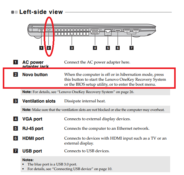

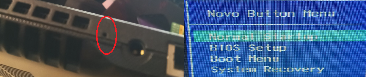

Kthulhou Δημοσ. 25 Νοεμβρίου 2023 Δημοσ. 25 Νοεμβρίου 2023 (επεξεργασμένο) Δες αν εχεις novo button στο λαπτοπ σου, μπαίνεις από εκεί κ στο bios κ στο boot menu, λογικά έχεις, είναι μια κ@λοτρυπίτσα σαν reset τρύπα σε παλιά modem με καρφίτσα κλπ, ψάξε γύρω γύρω το λάπτοπ, δίπλα από υποδοχές ήχου, κλπ ή εδώ https://pcsupport.lenovo.com/us/en/ βρες ακριβως το μοντέλο σου κ δες το user manual https://download.lenovo.com/consumer/mobiles_pub/lenovo_g40_g50_z40_z50_ug_english.pdf Επεξ/σία 25 Νοεμβρίου 2023 από Kthulhou

Kthulhou Δημοσ. 26 Νοεμβρίου 2023 Δημοσ. 26 Νοεμβρίου 2023 2 ώρες πριν, mpouliaritis είπε Ευχαριστώ , θα κοιτάξω για αυτό και βλέπουμε βρες πρώτα το δικό σου μοντέλο, μπορεί να είναι κ από την κάτω πλευρά. η εικόνα που έβαλα είναι για τα G50, βρες το ideapad σου

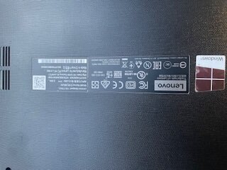

mpouliaritis Δημοσ. 26 Νοεμβρίου 2023 Μέλος Δημοσ. 26 Νοεμβρίου 2023 Αυτό είναι το μοντέλο. Δοκίμασα με fn χωρίς fn όλους του συνδυασμούς ( πατώντας fn και f2 κάνει ένα Τσακ να πάει στο bios αλλά δεν ….. όση ώρα και να προσπαθήσεις και πάντα πάει πρώτα στο έγχρωμο λογότυπο LENOVO και μετά στη ΟΘΟΝΗ που δείχνει η φωτό , ότι και να επιλέξω απο αυτή την ΟΘΟΝΗ δεν γίνεται τίποτα . εχει αριστερά πλάι μια τρύπα δοκίμασα και απο εκεί τίποτα δεν εχει κάτι όπως είδα απο μέσα να πατηθεί . Δοκίμασα και με άλλους δίσκους τίποτα !!! Πριν την προσπάθεια format λειτουργούσε κανονικά με 4ψηφιο pin

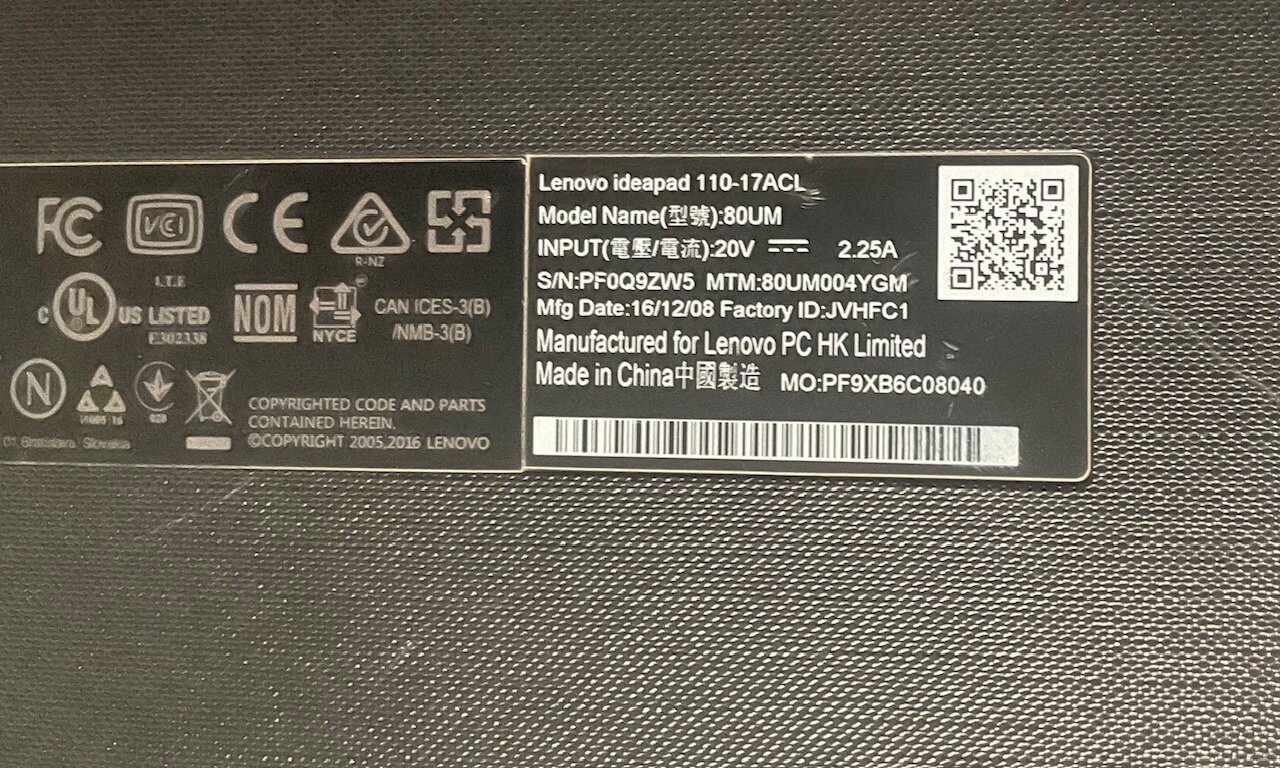

Kthulhou Δημοσ. 26 Νοεμβρίου 2023 Δημοσ. 26 Νοεμβρίου 2023 η φωτό σου δεν είναι καλή για να δω το μοντέλο. Επίσης εννοώ, να βρεις ΕΣΥ το μοντέλο σου κ να δεις στο site της Lenovo αν κ που είναι το novo button ναι είναι μικρή τρυπίτσα κ έχει ένα μικρό σύμβολο σαν το βελάκι UNDO , το One-Κey Recovery των Lenovo Κλπ μπορείς κ ναβγάλεις τον δίσκο εντελώς που σου λένε κ άλλα μέλη

Kthulhou Δημοσ. 26 Νοεμβρίου 2023 Δημοσ. 26 Νοεμβρίου 2023 ok manual, selida6 https://download.lenovo.com/consumer/mobiles_pub/ideapad_110-17acl_ug_en_201606.pdf?linkTrack=PSP:ProductInfo:UserGuide σβηστό το λαπτοπ, με καρφίτσα , πατας μεσα κ αναβει το λαπτοπ στο μενου να επιλεξεις τι θες
