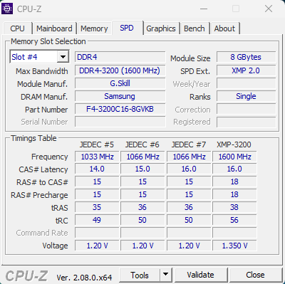

fmarkos Δημοσ. 24 Νοεμβρίου 2023 Δημοσ. 24 Νοεμβρίου 2023 Κατέβασε το cpu z, από εδώ (είναι φορητή έκδοση δεν θέλει εγκατάσταση) και τσέκαρε της μνήμες να δεις αν είναι ίδιες. 1

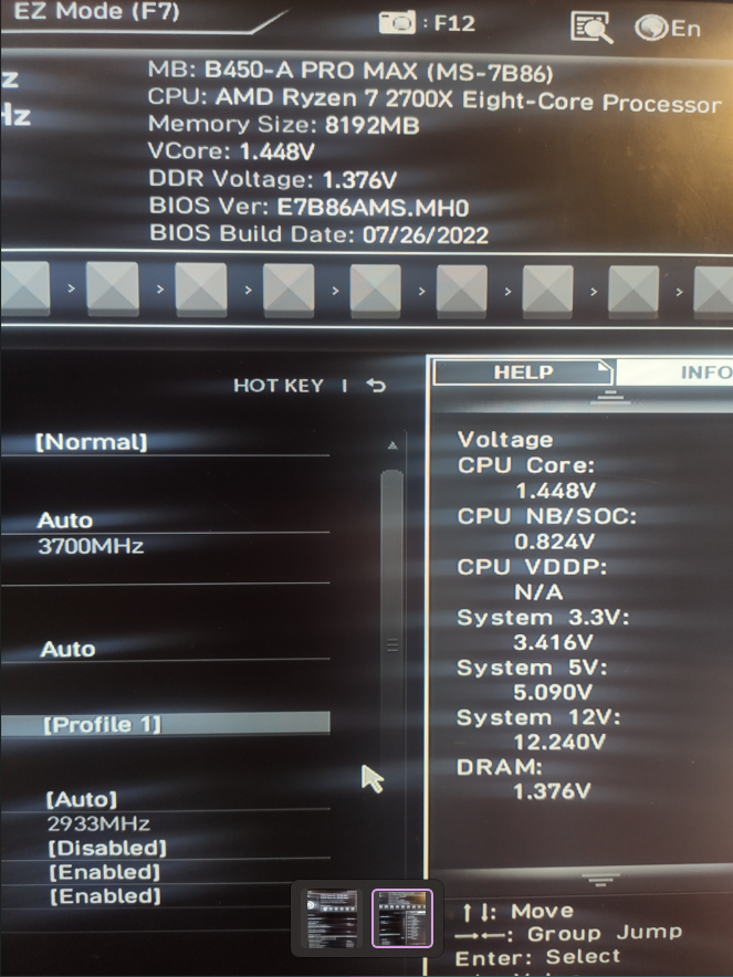

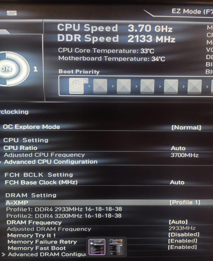

nikospatra93 Δημοσ. 26 Νοεμβρίου 2023 Μέλος Δημοσ. 26 Νοεμβρίου 2023 Στις 24/11/2023 στις 6:21 ΜΜ, nickol-us είπε Έτσι όπως τα λες, υπάρχει το ενδεχόμενο οι μνήμες να μην χρόνιζαν ποτέ παραπάνω και απλά να έχεις πάρει ελαττωματικό. Ποιόν επεξεργαστή έχεις; Δες το παρακάτω βίντεο, βεβαιώσου οτι όλες οι ρυθμίσεις είναι στο auto και δεν έχεις τίποτα πειραγμένο, μετά δοκίμασε να ενεργοποιήσεις το xmp όπως θα δεις και στο βίντεο. Δοκίμασε στο χαμηλότερο προφίλ πρώτα και αν δεις οτι πετύχει, δοκιμάζεις και στο άλλο https://youtu.be/orENI_3nHos?si=jaDyUe8JXGlb3pRv&t=4 Δεν ξερω παιδες, τα εχω δοκιμασει ολα αυτα. Παραθετω καποια σκριν απο το ΒΙΟS μπας και.

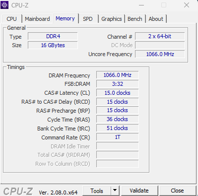

niko13 Δημοσ. 27 Νοεμβρίου 2023 Δημοσ. 27 Νοεμβρίου 2023 (επεξεργασμένο) Στις 24/11/2023 στις 2:58 ΜΜ, nikospatra93 είπε στο μπαιος γραφει οτι η μια ειναι 3200 και η αλλη 2966, αλλα τρεχουν στα 2133. Αν αυτό το κατάλαβες από τα δύο διαφορετικά profile που βλέπεις στα screen του bios κατάλαβες λάθος.Αυτες είναι δύο διαφορετικές επιλογές xmp που έχεις.Εμενα πάλι ,μου φαίνεται περίεργο που λέει 8gb ram..Σίγουρα έχουν μπει σωστά οι ραμ? Όπως και να έχει,για να αποκλείσεις την περίπτωση να λέει ότι να ναι το bios κάνε αυτό που σου είπε ο φίλος πιο πάνω να σιγουρευτούμε σε τι ταχύτητα τρέχουν κ αν βλεπει και τα δύο στικ ραμ.Σε περιβάλλον windows κατέβασε το cpu-z και στο tab memory/spd θα λέει πόσα slot είναι καλυμμένα με ραμ καθώς και την ταχύτητα που τρέχουν.Ετσι όπως βλέπω τα screen του bios έχεις βάλει να τρέξουν στα 2933 ,αν λέει στο cpuz 1466 (πάει x2 για να δεις πραγματική ταχύτητα) τότε το xmp είναι ενεργοποιημένο.Αν όλα είναι ok,μπορείς να δοκιμάσεις να βάλεις και το profile2 που είναι στα 3200. Επεξ/σία 27 Νοεμβρίου 2023 από niko13
nikospatra93 Δημοσ. 27 Νοεμβρίου 2023 Μέλος Δημοσ. 27 Νοεμβρίου 2023 Ααα καταλαβα λαθος τοτε οκ. Εδω τι βλεπουμε?🤔 1
niko13 Δημοσ. 27 Νοεμβρίου 2023 Δημοσ. 27 Νοεμβρίου 2023 (επεξεργασμένο) 1 ώρα πριν, nikospatra93 είπε Ααα καταλαβα λαθος τοτε οκ. Εδω τι βλεπουμε?🤔 Βλέπουμε πως έχεις 16gb ram (ίδια stick) αλλά δυστυχώς στα 1066 x 2 =2132 hz .Εγώ θα δοκίμαζα να κάνω restore defaults από το bios,μετά εξοδος να μπουταρει/μπει windows κανονικά.Μετα κλεισιμο το pc.Kαι θα το ανοιγα να φορτώσω το xmp ξανα σαν ύστατη προσπάθεια.Μην ξεχάσεις save and exit στο bios σε όλα αυτα.Ειναι περίεργο πάντως γιατί εκτός από τα 8gb ram που λέει το bios και το dram voltage στα 1.376v που φαίνεται στα screens σου από το bios ,παραπέμπει σε xmp voltage. Επεξ/σία 27 Νοεμβρίου 2023 από niko13 2
