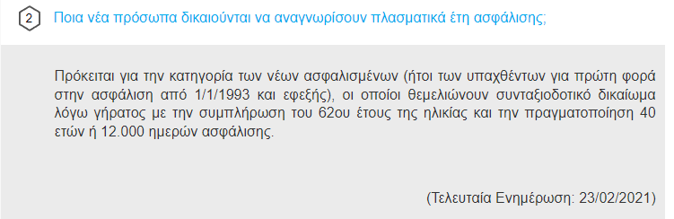

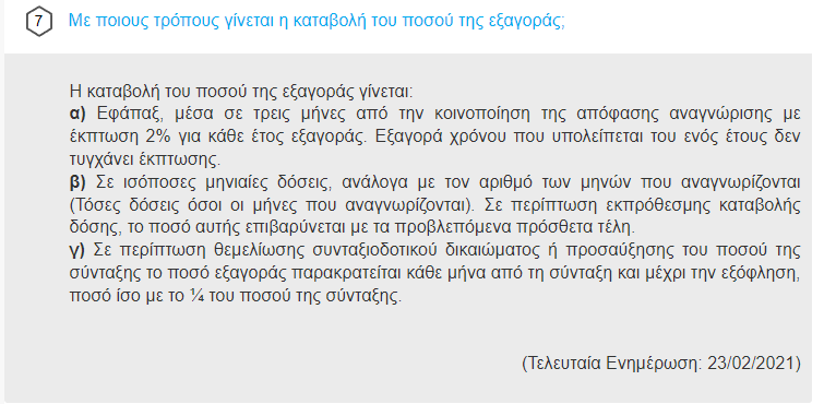

SabotazNic Δημοσ. 22 Νοεμβρίου 2023 Δημοσ. 22 Νοεμβρίου 2023 (επεξεργασμένο) 12 λεπτά πριν, filipN είπε 1β. Το κατώτερο είναι 400 ευρώ το δίμηνο, όχι τον μήνα. 2. Η εξαγορά πλασματικού χρόνου στρατιωτικής υπηρεσίας έχει έκπτωση 50% του ποσού αν πληρωθεί με δόσεις. Και μια πρόσθετη έκπτωση 15% αν πληρωθεί «τοις μετρητοίς» (με άμεση καταβολή του αντιτίμου). Στην εξαγορά όλων των άλλων πλασματικών χρόνων υπάρχει μόνο η έκπτωση το 15%. Με το εργαλείο που παραθέτεις γίνεται απόσβεση γύρω στα 3,15 χρόνια. Με άλλο εργαλείο σε λιγότερο διάστημα γιατί συνυπολογίζει και άλλους παράγοντες που δίνουν μια ακόμα μικρή αύξηση στο συντάξιμο ποσό του συγγενή μου (+12-14 ευρώ ανά μήνα). 1β. Αρα θα μπορουσες να πεις οτι ειναι 200/μηνα το κατωτερο, και 450 το ανωτερο5η κατηγορια ή 900 το διμηνο 2. Στο εχει πει καποιος αυτα ή ψαχνεις πραγματα? Σε εξαγορα εφαπαξ εγινε εκπτωση μολις 2% απο οτι σε δοσεις. Οσον αφορα του στρατου κτλ, παλι δεν υπηρχε καμια εκπτωση. https://www.efka.gov.gr/el/menoy/sychnes-eroteseis/asphalise-eisphores/anagnorise-plasmatikon-eton Επισης με βαση το παρακατω, δεν ξερω αν εχετε δικαιωμα. Εχει την ηλικια, αλλα αυτο το κανεις μονο για να πιασεις τα 40 ετη Επεξ/σία 22 Νοεμβρίου 2023 από SabotazNic 1
filipN Δημοσ. 22 Νοεμβρίου 2023 Μέλος Δημοσ. 22 Νοεμβρίου 2023 (επεξεργασμένο) 1 ώρα πριν, SabotazNic είπε 1β. Αρα θα μπορουσες να πεις οτι ειναι 200/μηνα το κατωτερο, και 450 το ανωτερο5η κατηγορια ή 900 το διμηνο 2. Στο εχει πει καποιος αυτα ή ψαχνεις πραγματα? Σε εξαγορα εφαπαξ εγινε εκπτωση μολις 2% απο οτι σε δοσεις. Οσον αφορα του στρατου κτλ, παλι δεν υπηρχε καμια εκπτωση. https://www.efka.gov.gr/el/menoy/sychnes-eroteseis/asphalise-eisphores/anagnorise-plasmatikon-eton Επισης με βαση το παρακατω, δεν ξερω αν εχετε δικαιωμα. Εχει την ηλικια, αλλα αυτο το κανεις μονο για να πιασεις τα 40 ετη - Μάλλον έχεις δίκιο και αυτό που ήξερα εγώ είχε ισχύ για τις αιτήσεις αναγνώρισης πλασματικών χρόνων που έχουν υποβληθεί μέχρι και την 12/5/2016 και όχι σήμερα (Όπως είδα πριν λίγο στο διαδίκτυο είχα υπόψιν παλαιότερες διατάξεις). Ίσως αυτό να εξηγεί και τη διαφωνία μεταξύ των 2 λογιστικών γραφείων που πήγε ο συγγενής μου πρόσφατα και την άποψη του υπαλλήλου στον ΕΦΚΑ. - Οπότε μάλλον είναι καλύτερα να πάει σε εργατολόγο για να έχει τη σωστή απάντηση σε όλα. Ελπίζω να μην του χρεώσει ποσό αντίστοιχο με 2-3 συντάξεις. Επεξ/σία 22 Νοεμβρίου 2023 από filipN
