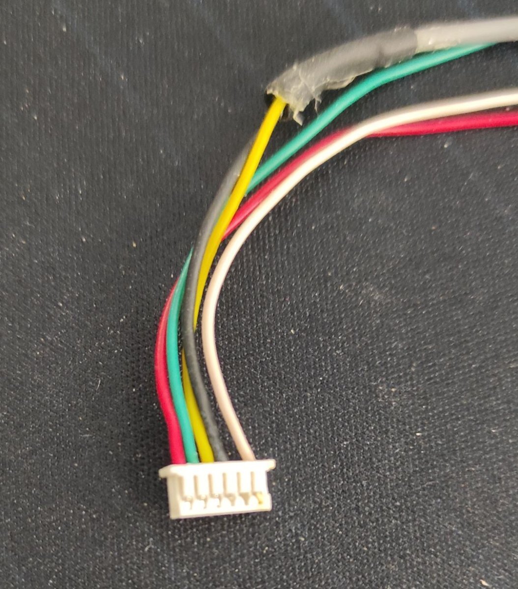

georgesoft Δημοσ. 21 Νοεμβρίου 2023 Δημοσ. 21 Νοεμβρίου 2023 Βρέθηκα με δύο κάμερες σαν αυτή παρακάτω. Αυτός που τις ξήλωσε τις έκοψε με κόφτη. Στη μία φωτογραφία φαίνεται το καλώδιο που κουμπώνει πάνω στην πλακέτα. Αυτό που δεν ξέρω είναι τι κάνει το κάθε καλώδιο. Κάθε βοήθεια δεκτή.

sstratos Δημοσ. 4 Δεκεμβρίου 2023 Δημοσ. 4 Δεκεμβρίου 2023 Eαν εννοείς τι "μεταφέρει" το κάθε χρώμα καλωδίου , το σίγουρο ειναι οτι το κόκκινο ειναι το +θετικο , το μαυρο ειναι το -αρνητικό/γείωση .. Τα αλλα τρία λογικά το κίτρινο μεταφέρει τον ήχο , το γαλάζιο εικόνα και το άσπρο δεδομένα (ptz , ενεργοποίησης ir κτλ) Κατα 90% εαν ηταν αναλογική η κάμερα θα ήταν αυτά τα καλώδια. Λόγο οτι ειναι ip μπορεί και τα 3 τελευταία να μεταφέρουν δεδομένα... Eαν έχεις κάποιο φίλο με πολύμετρο και παλμογράφο θα σου απαντήσει 100%
Λύση georgesoft Δημοσ. 6 Δεκεμβρίου 2023 Μέλος Λύση Δημοσ. 6 Δεκεμβρίου 2023 (επεξεργασμένο) Σας ευχαριστώ όλους το θέμα λύθηκε. Κόκκινο Πράσινο : Ρεύμα + - Κίτρινο Μαύρο : Video, Γείωση Άσπρο : Ήχος Επεξ/σία 6 Δεκεμβρίου 2023 από georgesoft
