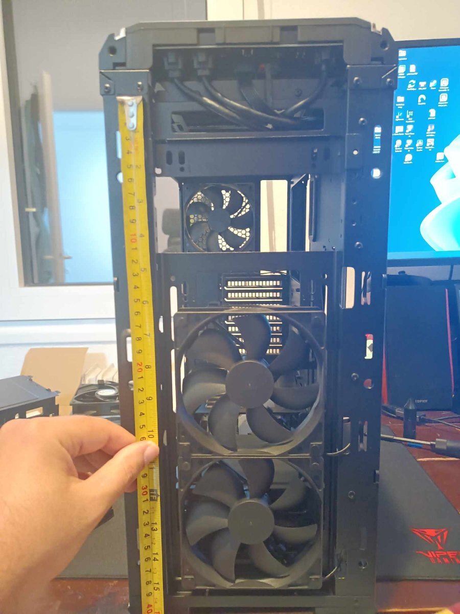

@topos Δημοσ. 5 Δεκεμβρίου 2023 Μέλος Δημοσ. 5 Δεκεμβρίου 2023 2 hours ago, PC_Science_Lefkada said: Δεν είναι μόνο το δικό σου κουτί έτσι, αλλά αρκετά ακόμα. Παίρνουν τσίμα τσίμα τρεις 120άρηδες στην πρόσοψη. Αν βάλεις 140άρη, χωράει μόνο ένα ανεμιστήρας ακόμα. Σήμερα παρέλαβα και τον cpu κ τώρα ξεκίνησα το στησιμο. Θα θέλει λίγο μοντιφια αλλα πιστεύω πως θα μπαίνει 14-12-12 Στην φώτο το μέτρο λέει ~16cm κενό.Και ο 14αρης πιάνει λίγο πιο χαμηλά από τον 12αρη, οπότε έχω και από κει ~0,5cm. Πάντως είναι τόσο κοντά που θα μπορούσαν να το είχαν προνοήσει από την coolermaster. Βέβαια με την κάρτα που έχω δεν χρειαζετε αλλά η 3060 είναι απλά "placeholder" για κάποια αρκετά καλύτερη(πρακτικά είναι πως θα μου πάνε τα project που σκέφτομαι με μοντάζ/3d+φωτογραμμικα που θέλω να ξεκινησω) Υ.γ Και πάλι ευχαριστώ για τον χρόνο σου και το input σου. 1
PC_Science_Lefkada Δημοσ. 5 Δεκεμβρίου 2023 Δημοσ. 5 Δεκεμβρίου 2023 3 ώρες πριν, @topos είπε Σήμερα παρέλαβα και τον cpu κ τώρα ξεκίνησα το στησιμο. Έλα, με γειες και στήσιμο χωρίς αναποδιές! 3 ώρες πριν, @topos είπε Θα θέλει λίγο μοντιφια αλλα πιστεύω πως θα μπαίνει 14-12-12 Στην φώτο το μέτρο λέει ~16cm κενό.Και ο 14αρης πιάνει λίγο πιο χαμηλά από τον 12αρη, οπότε έχω και από κει ~0,5cm. Πάντως είναι τόσο κοντά που θα μπορούσαν να το είχαν προνοήσει από την coolermaster. Για μοντιφιές σε καινούριο κουτί εντός εγγύησης, δεν ξέρω τίποτα. Ψηφίζω κατά. Έχει αυτό το γείσο που προεξέχει, εκεί που δείχνει 3cm το πασέτο σου στη φωτό. Με 14άρη ανεμιστήρα, το ξεπερνάς και ο ανεμιστήρας θα προεξέχει. Με αποτέλεσμα φαντάζομαι να μην κουμπώνει το καπάκι της πρόσοψης. Δεν έχει μεγάλη διαφορά στην απόδοση 14άρης από 12άρη και ρισκάρεις να σου μείνει στην άκρη. Στη θεωρία, το κέρδος είναι 14/12 στο τετράγωνο = 1.3611 = +36.11% για έναν ανεμιστήρα. Για τρεις ανεμιστήρες 12άρηδες, όπου αναβαθμίζεται μόνο ο ένας σε 14άρη, το συνολικό κέρδος είναι: (14/12)^2 + 1 + 1 / 1 + 1 + 1 = 3.3611 / 3 = 1.1204 = +12.04% . Όχι αμελητέο, αλλά μικρό. 3 ώρες πριν, @topos είπε Βέβαια με την κάρτα που έχω δεν χρειαζετε αλλά η 3060 είναι απλά "placeholder" για κάποια αρκετά καλύτερη(πρακτικά είναι πως θα μου πάνε τα project που σκέφτομαι με μοντάζ/3d+φωτογραμμικα που θέλω να ξεκινησω) Για αυτό κάνε όσο πιο τσάμπα γίνεται αυτή τη μικρή αναβάθμιση με έναν arctic p12 και γέμιζε κουμπαρά. Μπορεί να χρειαστείς ίσως άλλο κουτί που να ζητάει άλλους ανεμιστήρες. Αν και όταν ξεπερνιούνται τα 500w rms, σε θερμοκρασίες Ελλάδας, η διπλή υδρόψυξη ξεκινάει να γίνεται μονόδρομος ανεξαρτήτως κουτιού και έχει και αυτή το κόστος της.

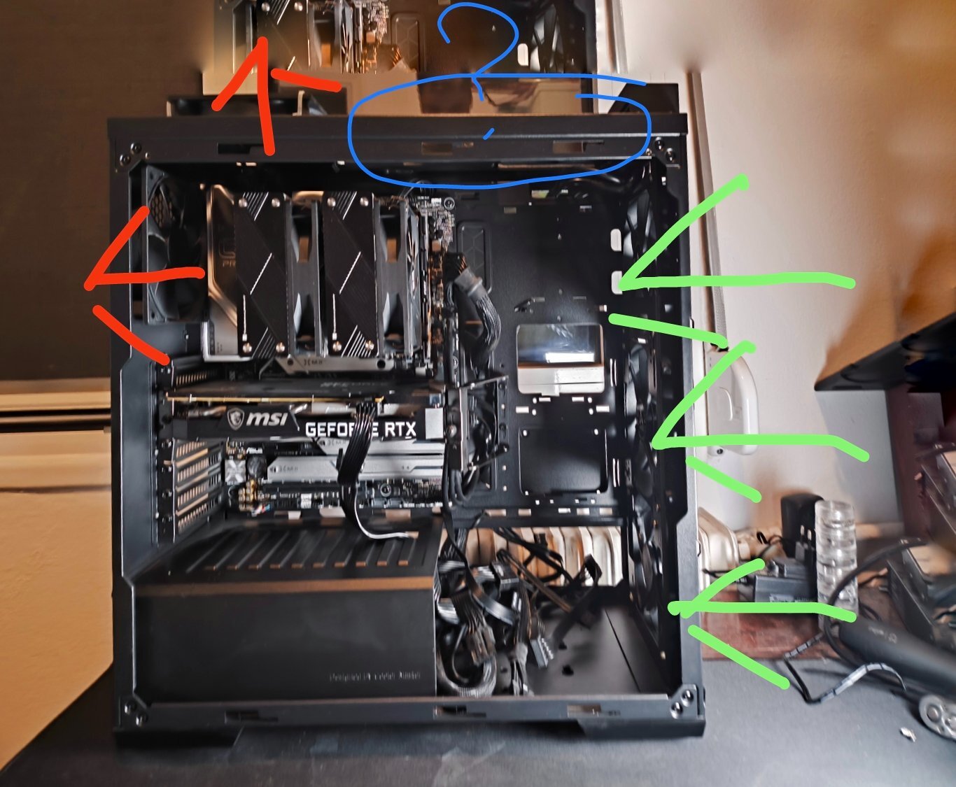

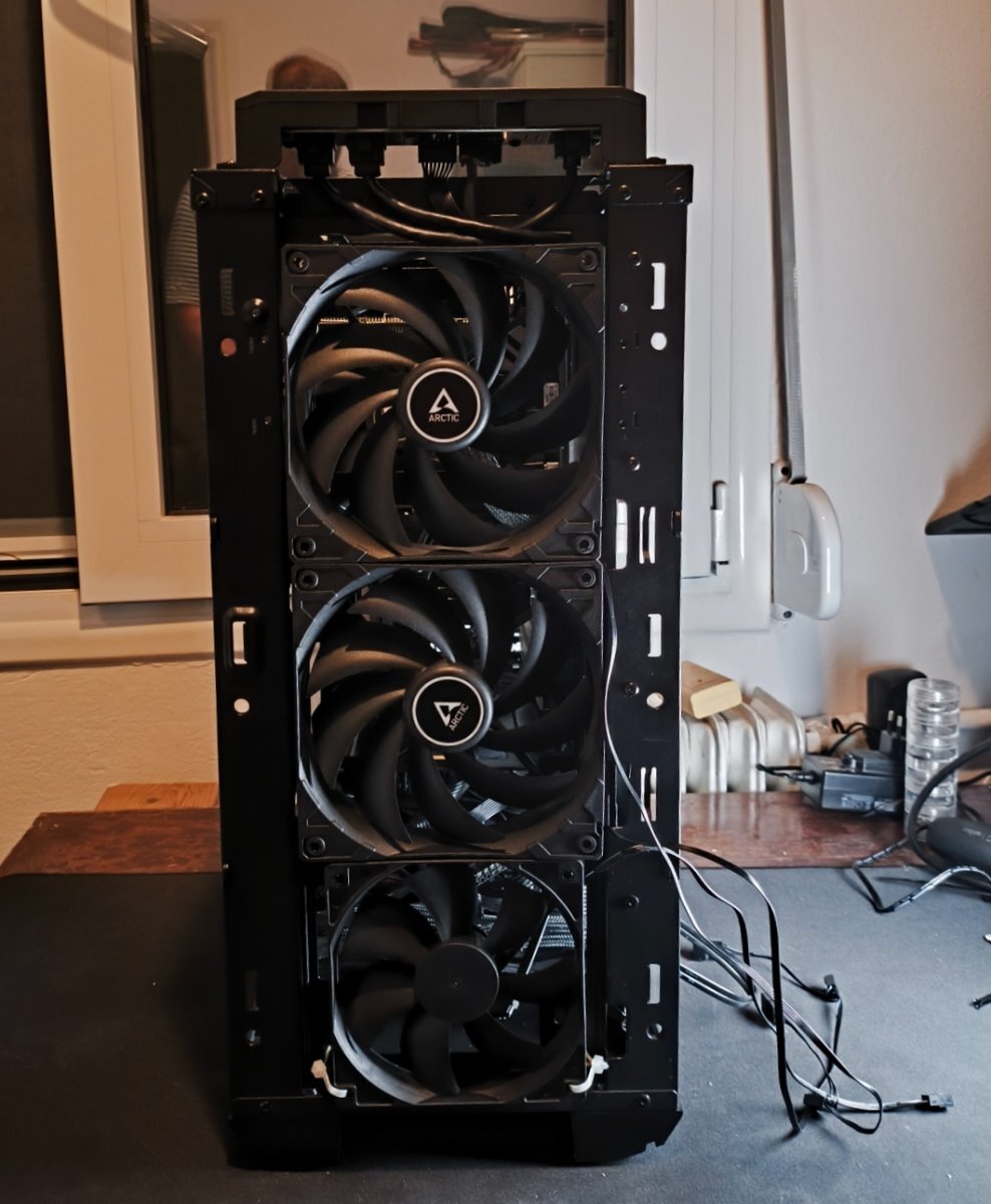

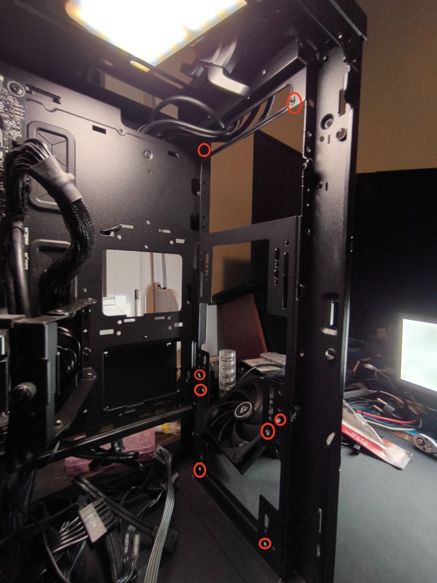

@topos Δημοσ. 11 Αυγούστου 2024 Μέλος Δημοσ. 11 Αυγούστου 2024 (επεξεργασμένο) Λοιπόν, το αμέλησα καιρό. Έκανα έπειτα παραγγελία λίγο μετά που άνοιξα το topic 2 arctic bionix f140 από jmc περίμενα μηνες, δεν ήρθαν και ξαναξεχαστηκε. Τεσπα, παρέλαβα 2 arctic f140 pst pwm co (σκετους αυτή την φορα). Spoiler Σήμερα βρήκα λίγο χρόνο, ήθελα να προσθέσω και άλλο ένα nvme, να βγάλω και ένα 3,5αρη από το κουτί και να του ρίξω ένα καθάρισμα μιας(πάνε και 9 μήνες από τότε που το εστησα) και θα έκανα την διαδικασια. Οπότε έβγαλα τους 2 cooler master που είχε από εργοστάσιο από μπροστά και έβαλα τον έναν πάνω/πίσω να βγάζει αέρα. Έτσι όπως έβλεπα τις αναμονες μπροστά για -κυριολεκτικα- 0,5 πόντο θα χωρούσε και ένας 12αρης παρέα με τους 2 καινούργιους 14αρης(στην cooler master το δίνουν για είτε 3x12 είτε 2x14). Βλέπω ξαναβλεπω, είχα και τον εναν 12αρη coolermaster περίσσιο και λέω θα βγάλω τρυπανι. Χρειάστηκε να κάνω 8 καινούργιες τρύπες(κόκκινοι κύκλοι εκεί που τρυπησα) αλλά τελικά χωρεσανε οι 2 14αρηδες πάνω και ισα-ισα ο 12αρης κάτω. Στην τελευταία φωτό φαίνονται όλοι οι ανεμιστήρες και η τελική διάταξη τους. Το ερώτημα μου είναι εκεί που είναι μπλε θα χωρούσε άλλους 2 ανεμιστήρες. Αξίζει να βάλω κάποιον έξτρα? Να βγάζει η να βάζει? Αυτό που σκέφτομαι είναι κύριος την ram που μοιραία είναι σχεδόν κάτω από την thermalright phantom spirit.Θεωρω πως για τώρα είμαι καλά(~57c σε memtest -με θερμοκρασία δωματίου ~30c- με αλλαγμένα timmings/6000mts και 1.35volt), όμως επειδή κάποια στιγμή πιθανότατα να βάλω αλλά 2 dimm εκτιμώ πως μάλλον θα είναι είναι απαραίτητη επιπλέον ψύξη εκεί. Υ γ Όπως θα ειδατε, δεν είχα αρκετές βίδες και χρησιμοποίησα tie-wrap γιατί ήθελα να τελειώνω. Επεξ/σία 11 Αυγούστου 2024 από @topos
