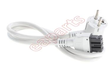

Sakiz105 Δημοσ. 18 Νοεμβρίου 2023 Δημοσ. 18 Νοεμβρίου 2023 Καλησπέρα στο φόρουμ. Μιας και κάνω ανακαίνιση στην κουζίνα, προέκυψε το εξής πρόβλημα και κοντεύω να σπάσω το κεφάλι του ηλεκτρολόγου Έχω πάρει έναν φούρνο bosch + εστίες ίδιας μάρκας. Ο φούρνος (3400w) βγαίνει στο εξής καλώδιο σούκο οι εστίες δεν είχαν καθόλου καλώδιο μέσα. Ο παλιός φούρνος, αυτόνομος, είχε την κλασσική σύνδεση με ένα καλώδιο στο καλώδιο του ρεύματος (3x6 σε 25Α ασφάλεια). Πλέον πρέπει να βάλω τα δυο καλώδια σε αυτό το καλώδιο. Έχω ήδη πάρει 3x2,5 για τις εστίες. Τι προτείνει αυτός : να κόψουμε το καλώδιο και να χάσουμε την εγγύηση και απλά να τα στρίψουμε μεταξύ τους (εστία+φουρνος+καλώδιο ρεύματος) Σε ότι μαγαζί και να ρώτησα για εναλλακτική δυστηχώς δεν είχαν. Τι να κάνω? Μπορεί να είναι στο μυαλό μου αλλά μου φαίνεται παράλογο αυτό

Sakiz105 Δημοσ. 18 Νοεμβρίου 2023 Μέλος Δημοσ. 18 Νοεμβρίου 2023 1 λεπτό πριν, Nabuko είπε Γιατί χάνεις την εγγύηση του φούρνου λόγω καλωδίου? Και αναρωτιέμαι γιατί είχε αυτό το καλώδιο με πρίζα μέσα. Πάρε ένα άλλο καλώδιο. Καλώδιο για σύνδεση εστιών με τον φούρνο θα σου βάλει ο τεχνικός. Εμένα εκτός της εργασίας του με χρέωσε και 5 ευρώ για το καλώδιο 😁 Το αστειο ειναι οτι στο εγχειριδιο αυτο το καλωδιο γραφει! Δλδ αν παρω ενα τετοιο, και μετα οντως απλα τα στριψω μεταξυ τους + μονωση θα λειτουργουν σωστα?

basilis_k6 Δημοσ. 19 Νοεμβρίου 2023 Δημοσ. 19 Νοεμβρίου 2023 το καλώδιο ειναι αποσπώμενο? παρε ενα ιδιο και βαλτα σε κλεμα. αυτο εκανα εγω.

hp8 Δημοσ. 19 Νοεμβρίου 2023 Δημοσ. 19 Νοεμβρίου 2023 13 ώρες πριν, Sakiz105 είπε οι εστίες δεν είχαν καθόλου καλώδιο μέσα. λογικο Οι εστιες τι εξοδο εχουν ? Βαλε φωτο Συνηθως περνουν ξεχωριστη παροχη
Sakiz105 Δημοσ. 19 Νοεμβρίου 2023 Μέλος Δημοσ. 19 Νοεμβρίου 2023 3 λεπτά πριν, hp8 είπε λογικο Οι εστιες τι εξοδο εχουν ? Βαλε φωτο Συνηθως περνουν ξεχωριστη παροχη εχουν ενα καπακι απο κατω που το ξεβιδωνεις για να βαλεις μεσα τα καλωδια
hp8 Δημοσ. 19 Νοεμβρίου 2023 Δημοσ. 19 Νοεμβρίου 2023 1 λεπτό πριν, Sakiz105 είπε εχουν ενα καπακι απο κατω που το ξεβιδωνεις για να βαλεις μεσα τα καλωδια αυτο που λεω ειναι οτι το καλωδιο που εχεις ειναι μονο για το φουρνο και μπαινει σε 16αρα ασφαλεια Οι εστιες θελουν αλλο καλωδιο με αλλη ασφαλεια Εγω αβαλα ενα μικρο πινακακι μα 16αρα που παροχη πηρε απο το χοντρο 6αρι της παλιας κουζινας 1
