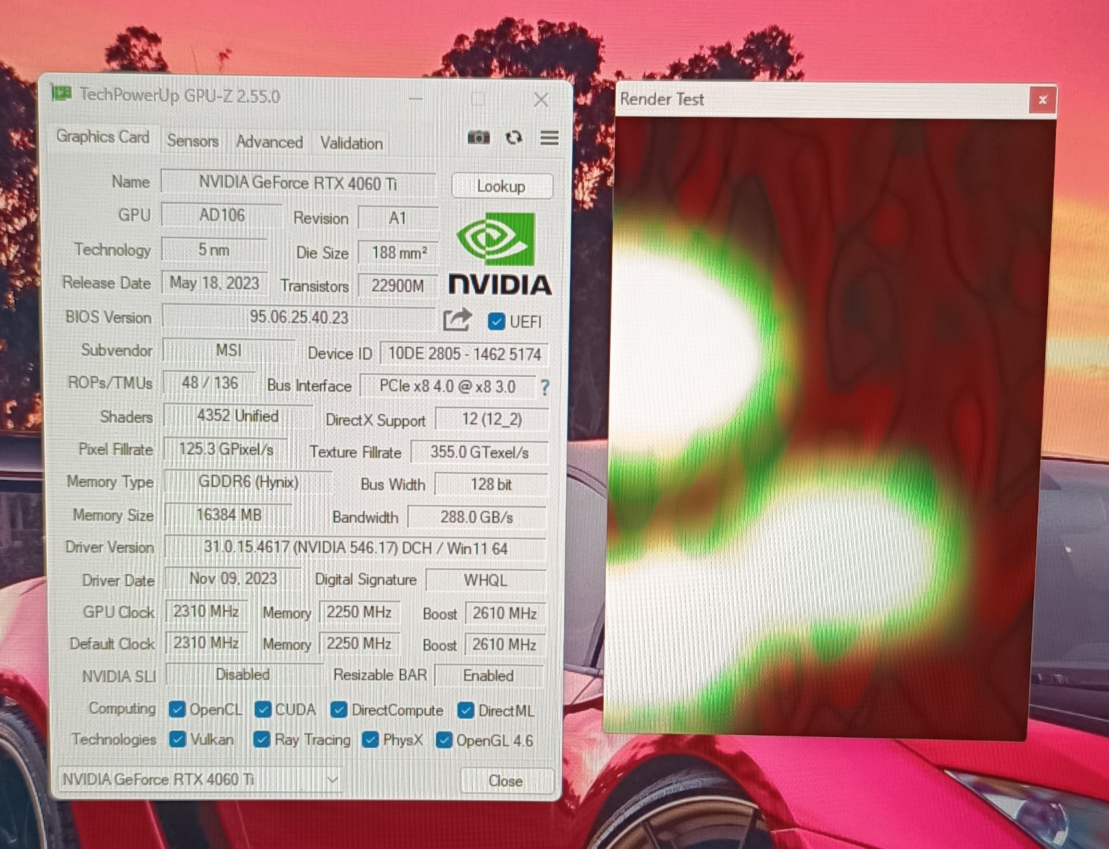

LLLEFTERIS Δημοσ. 18 Νοεμβρίου 2023 Μέλος Δημοσ. 18 Νοεμβρίου 2023 15 λεπτά πριν, ultraex2003 είπε bro εδω εχει ανοιξει καποιος θεμα με 590 μητρικη και ψαχνει λυση για να τον δει σαν pci 4.0 δες μηπως βρεις λυση Δηλαδή όπως διάβασα μπορεί να βάλω 11ης γενιάς επεξεργαστή και πάλι να μην δουλεύει η πάνω θύρα η να δουλέψει αλλά σαν 3 και όχι 4 Πάντως η κάρτα γραφικών μου δουλεύει σαν 4 αλλά δεν θα έπρεπε να δουλεύει Χ16 γιατί είναι Χ8 ;
nickol-us Δημοσ. 18 Νοεμβρίου 2023 Δημοσ. 18 Νοεμβρίου 2023 (επεξεργασμένο) 14 λεπτά πριν, LLLEFTERIS είπε Δηλαδή όπως διάβασα μπορεί να βάλω 11ης γενιάς επεξεργαστή και πάλι να μην δουλεύει η πάνω θύρα η να δουλέψει αλλά σαν 3 και όχι 4 Πάντως η κάρτα γραφικών μου δουλεύει σαν 4 αλλά δεν θα έπρεπε να δουλεύει Χ16 γιατί είναι Χ8 ; Όλα τα δεδομένα αλληλεπιδρούν μέσω του επεξεργαστή,σωστά; Όταν ο επεξεργαστής δεν υποστηρίζει gen4 δεν γίνεται η αλληλεπίδραση αυτή να γίνεται στο bandwithg του gen4. Αυτό που βλέπεις είναι τα γραμμένα specs της κάρτας στο bios και όχι του τύπου διασύνδεσης. Η κάρτα μπορεί να χρησιμοποιείσει μόνο τα 8 από τα 16 lanes που διαθέτει η θύρα σου, είναι κατασκευαστικό θέμα Επεξ/σία 18 Νοεμβρίου 2023 από nickol-us

filipprin Δημοσ. 19 Νοεμβρίου 2023 Δημοσ. 19 Νοεμβρίου 2023 23 ώρες πριν, LLLEFTERIS είπε Δηλαδή όπως διάβασα μπορεί να βάλω 11ης γενιάς επεξεργαστή και πάλι να μην δουλεύει η πάνω θύρα η να δουλέψει αλλά σαν 3 και όχι 4 Πάντως η κάρτα γραφικών μου δουλεύει σαν 4 αλλά δεν θα έπρεπε να δουλεύει Χ16 γιατί είναι Χ8 ; Η καρτα σου δουλευει σε Χ8 3.0 .Δηλ σε PCIe 3 που το ειδες το 4 .Και λογικο ειναι μιας και δεν το υποστηρηζει ο πεξεργαστησ σου.
LLLEFTERIS Δημοσ. 19 Νοεμβρίου 2023 Μέλος Δημοσ. 19 Νοεμβρίου 2023 34 λεπτά πριν, filipprin είπε Η καρτα σου δουλευει σε Χ8 3.0 .Δηλ σε PCIe 3 που το ειδες το 4 .Και λογικο ειναι μιας και δεν το υποστηρηζει ο πεξεργαστησ σου. Με μπερδεψε το πρωτο που λεει Χ4 αλλα μαλλον λεει τι ειναι η καρτα και διπλα ποσο τρεχει η καρτα.
