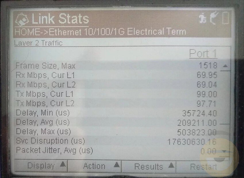

poulinos Δημοσ. 24 Δεκεμβρίου 2023 Δημοσ. 24 Δεκεμβρίου 2023 15 minutes ago, Apollo69 said: Μα γιατί να περάσει το καθαρό; Έχεις 0% overhead; Ούτε ένα bit headers; Ότι παίρνεις 100% είναι χρήσιμο αυτό που θες; TO L1 δεν ειναι το καθαρο.το L2 ειναι το καθαρο. στο L1 το analyzer πρεπει να γραψει 1gbit ασχετα με το τι θα γραψει το L2. αν δεν γραψει το l1 1gbit και εγω το εχω βαλει οτι θα γινει Pass μονο οταν περασει 1 gbit τοτε ακομα και ενα bit να χασει θα το βγαλει Failed. δεν ξερω αν ηταν Limitation της πορτας αν ηταν Limitation λογω οτι περναει η κινηση απο διαφορα Hops. μια εικονα απο rfc 2544 test
Apollo69 Δημοσ. 24 Δεκεμβρίου 2023 Μέλος Δημοσ. 24 Δεκεμβρίου 2023 4 λεπτά πριν, poulinos είπε TO L1 δεν ειναι το καθαρο.το L2 ειναι το καθαρο. στο L1 το analyzer πρεπει να γραψει 1gbit ασχετα με το τι θα γραψει το L2. αν δεν γραψει το l1 1gbit και εγω το εχω βαλει οτι θα γινει Pass μονο οταν περασει 1 gbit τοτε ακομα και ενα bit να χασει θα το βγαλει Failed. δεν ξερω αν ηταν Limitation της πορτας αν ηταν Limitation λογω οτι περναει η κινηση απο διαφορα Hops. μια εικονα απο rfc 2544 test Δεν μίλησα για ούτε για RFC ούτε για L1, L2. Δεν ξέρω καν τι είναι 30 λεπτά πριν, poulinos είπε οτι εχει gigabit port δεν σημαινει οτι μπορει να περασει throughput 1 gbps για αυτό το είπα. Λογικότατο να μην περνάει πάντα το καθαρό. Γιατί τις περισσότερες φορές έχει το περιτύλιγμα για να φτάσει ασφαλές το δέμα. Αν συμφωνούσατε το καθαρό ούτε που θα το συζητούσα Εσύ 1 gb καθαρό θες. Αν έχεις 100% overhead θα πρέπει να περάσουν 2 ο άλλος με 25% την βγάζει καθαρή με 1.25. Άλλη πόρτα θες (αν συμφωνούσατε το καθαρό που δεν το συμφωνείτε) λόγω του overhead. Λογικό επίσης να μην συμφωνείτε το καθαρό (που ξέρει ο ISP τι overhead μπορεί να χρειαστείς) Τώρα RFC L1&L2 μου ακούγονται κινέζικα. Ιδέα δεν έχω από αυτά.
poulinos Δημοσ. 24 Δεκεμβρίου 2023 Δημοσ. 24 Δεκεμβρίου 2023 to rfc2544 πιστοποιει οτι ο σωληνας του νερου που λες οτι περναει 1gbps μπορει στην πραξη να το περασει. οτι μεικτο μπορει να το περασει. γενικως ειναι μεγαλη συζητηση το ολο θεμα απλα σε γενικες γραμμες και συμφωνα με αυτο που εχω δει ναι υπαρχει περιπτωση σε ενα κυκλωμα ειτε ειναι ιντερνετ ειτε lan to lan να μην μπορει να περασει 1g στην πραξη για χ ψ λογους και να αναγκαστεις να δωσεις μεγαλυτερη πορτα.ειναι τα ψιλα γραμματα αλλα εχει νακανει τι εχει υπογραψει ο παροχος κτλ κτλ. ο καθε πελατης ειναι διαφορετικος. 34 minutes ago, Apollo69 said: Δεν μίλησα για ούτε για RFC ούτε για L1, L2. Δεν ξέρω καν τι είναι για αυτό το είπα. Λογικότατο να μην περνάει πάντα το καθαρό. Γιατί τις περισσότερες φορές έχει το περιτύλιγμα για να φτάσει ασφαλές το δέμα. Αν συμφωνούσατε το καθαρό ούτε που θα το συζητούσα Εσύ 1 gb καθαρό θες. Αν έχεις 100% overhead θα πρέπει να περάσουν 2 ο άλλος με 25% την βγάζει καθαρή με 1.25. Άλλη πόρτα θες (αν συμφωνούσατε το καθαρό που δεν το συμφωνείτε) λόγω του overhead. Λογικό επίσης να μην συμφωνείτε το καθαρό (που ξέρει ο ISP τι overhead μπορεί να χρειαστείς) Τώρα RFC L1&L2 μου ακούγονται κινέζικα. Ιδέα δεν έχω από αυτά.
