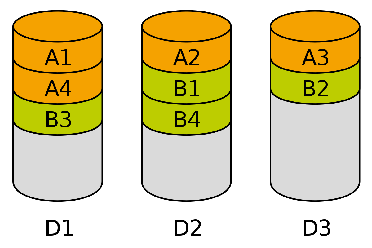

Apollo69 Δημοσ. 20 Νοεμβρίου 2023 Μέλος Δημοσ. 20 Νοεμβρίου 2023 3 ώρες πριν, Apollo69 είπε Το "κάτι αντίστοιχο" είναι τελείως γενικό και αόριστο. Στο RAID 0 θα έχουμε τα μονά μπλοκ στον 1 και τα ζυγά στον άλλο. Λογικές αλληλουχίες. Έχω ένα σχήμα που τα εξηγεί ικανοποιητικά στο επίπεδο που με ενδιαφέρει. Με τα 2 (ενδεχομένως 3 ή 4) module τι γίνεται; Το κάτι αντίστοιχο είναι σαν μια λίγο από γιουβέτσι. Και οι ερώτηση είναι πως. Οκ θα χρησιμοποιήσεις και τις 2 αποθήκες. Πως ακριβώς; Στο RAID 0 έχουμε τα μονά στον 1 τα ζυγά στον άλλο. Κάπως έτσι Στη RAM τι γίνεται; Ποιο είναι το αντίστοιχο σχήμα με Triple Channel; Πως θα κάνουμε segment τα data. Ποιο μπλοκ θα πάει που; Το κάτι αντίστοιχο είναι τελείως αόριστο.

Apollo69 Δημοσ. 21 Νοεμβρίου 2023 Μέλος Δημοσ. 21 Νοεμβρίου 2023 1 ώρα πριν, Orestis_G είπε Οπότε τι θες; Πλήρη ανάλυση; Στο έγραψα και πιο πάνω: Αν π.χ. έχεις ένα μεγάλο DMA transfer από το δίσκο μπορεί να είναι και με αντίστοιχο τρόπο η εγγραφή, αλλά με διαφορετικά block sizes. Όμως στη μνήμη γίνεται ένας γενικός χαμός. Γράφουν οι διάφορες συσκευές, γράφουν οι επεξεργαστές, μιας και τα σύγχρονα συστήματα είναι multicore κ.λπ. Συχνά επίσης οι μνήμες λειτουργούν σε unganged mode, οπότε παίζουν πιο κοντά στη λογική του JBOD παρά του RAID 0. Δεν λες μια ντουζίνα λέξεις πλήρη ανάλυση. Μια (ανάλογη-αντίστοιχη) εικόνα θέλω και μια ντουζίνα λέξεις όπως segmenting logically sequential data so that consecutive segments are stored on different physical storage devices
