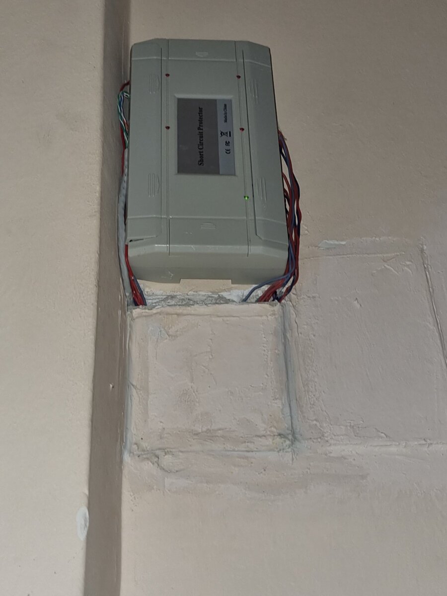

paranoid_android Δημοσ. 17 Νοεμβρίου 2023 Μέλος Δημοσ. 17 Νοεμβρίου 2023 Τωρα με τα καλωδια κλπ με βαλατε και σε αλλες σκεψεις με αυτο που ειπατε! Οπως ξανανεφερα εχουμε 2 οροφους αποσταση. Εξω απ την πορτα μας υπαρχουν αυτες εδω οι καλωδιωσεις που αναρωτιομουν γενικα τι μπορει να ειναι γτ υπαρχουν μονο στη δικη μας πορτα απο εξω!!!!!!!!!!!! Ισως λοιπον απο κει παει ρευμα κατω?? 1

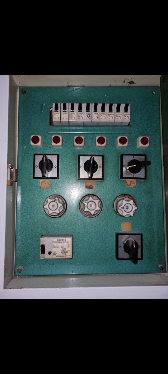

Ukforthemoment Δημοσ. 17 Νοεμβρίου 2023 Δημοσ. 17 Νοεμβρίου 2023 3 λεπτά πριν, paranoid_android είπε Και κατι αλλο (καταλαβαινω οτι για καποιους μπορει να ειναι χαζες αποριες, οχι ομως για μενα που πρωτη φορα 'μπλεκομαι' με τετοια ζητηματα). Λετε να κατεβασω ολες τις ασφαλειες στον πινακα μου, που δεν φαινεται να αντιστοιχιζονται με κατι δικο μου στο σπιτι. Οποτε η απορια μου ειναι, αν τραβαει ρευμα απο εμας, εχουμε μονο αυτον τον 1 πινακα που ειναι στο διαμερισμα κοινο και για τον χωρο κατω? Αν κατεβασω μια ασφαλεια θα κλεισω κατι δικο του?? Βάλε μια φωτό και απο τον πίνακα. Ανάβεις τα πάντα στο χώρο σου.Και αρχίζει να κατεβάζεις ασφάλειες.Με κάθε ασφάλεια θα σβήνει και κάτι.Αν στο τέλος έχουν σβήσει όλα και έχεις ασφάλειες ακόμα επάνω ..............κάτι τρέχει.
paranoid_android Δημοσ. 17 Νοεμβρίου 2023 Μέλος Δημοσ. 17 Νοεμβρίου 2023 Αυτος εδω ειναι ο πινακας (ηλεκτρολογος και εναν πινακα δεν αλλαξε :ρ). Ειναι ολα πανω γενικα εξ αρχης κ η αληθεια ειναι οτι δεν εχουμε ασχοληθει, μονο του ιερμοσιφωνα κλεινουμε 1
CONAN_ Δημοσ. 17 Νοεμβρίου 2023 Δημοσ. 17 Νοεμβρίου 2023 2 λεπτά πριν, paranoid_android είπε Αυτος εδω ειναι ο πινακας (ηλεκτρολογος και εναν πινακα δεν αλλαξε :ρ). Ειναι ολα πανω γενικα εξ αρχης κ η αληθεια ειναι οτι δεν εχουμε ασχοληθει, μονο του ιερμοσιφωνα κλεινουμε Αρχαιολογία ... Εγω θα έκανα το εξής. Θα έριχνα τον ρελε διαφυγής (κατω αριστερα το μεγαλο ασπρο) και θα πηγαινα να δω αν εχει φως η αποθηκη ή γενικα αν μπορείς να καταλάβεις αν εχει ρευμα εκεινη την ωρα. Σκεψου οτι υπαρχει και το ενδεχόμενο να σου κλεβει ρεύμα και ΠΡΙΝ απο τον πίνακα, σε κάποια απο τις κατανομές στον διάδρομο σου ή οπουδήποτε αλλου και να εχει δικό του ρελέ ή ασφάλεια στην αποθήκη. Αν συμβαινει αυτό τοτε δεν θα μπορέσεις να καταλάβεις τιποτα ακομα και να ρίξεις ολες τις ασφάλειες....

paranoid_android Δημοσ. 17 Νοεμβρίου 2023 Μέλος Δημοσ. 17 Νοεμβρίου 2023 Σχετικα με αυτο το κουτι που σας εδειξα με τις καλωδιωσεις εξω απ την πορτα μου???? Το ειδατε? Παιζει να ειναι αυτο που λετε οντως, οτι εχει βγαλει καλωδια να κατεβαινουν κατω? Επισης, δε μπορω να δω τι συμβαινει στην αποθηκη μεσα, δεν φαινεται κατι απ την πορτα κλπ. Εστω οτι ριχνω τον ρελε διαφυγης κ εστω οτι οπως λετε εχει κανει ρελε δικο του στην αποθηκη, που λετε οτι αν ισχυει αυτο δεν θα καταλαβω τπτ: μα αν ριξω ολες τος ασφαλειες μου κ ο μετρητης γραφει ακομα, δε θα μπορω ν καταλαβω?
