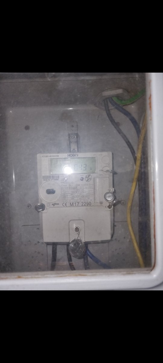

paranoid_android Δημοσ. 17 Νοεμβρίου 2023 Μέλος Δημοσ. 17 Νοεμβρίου 2023 (επεξεργασμένο) Τι εννοουμε με τη σφραγιδα και αν ειναι στη θεση της? Εδω ειμαστε, αυτο ειναι Επεξ/σία 17 Νοεμβρίου 2023 από paranoid_android
Amaretos Δημοσ. 17 Νοεμβρίου 2023 Δημοσ. 17 Νοεμβρίου 2023 Α ειναι ψηφιακο δεν εχω ιδεα, καποιος που ξερει θα μας πει, περιμενε
Joshua21 Δημοσ. 17 Νοεμβρίου 2023 Δημοσ. 17 Νοεμβρίου 2023 20 minutes ago, paranoid_android said: Εδω ειμαστε, αυτο ειναι Δίσκο (και όχι ροδέλα) έχουν τα παλιά αναλογικά, αυτό είναι ψηφιακό. Σε αυτό κοιτάς την ένδειξη 1.8.0, αφήνεις να περάσουν 1-2 λεπτά, την ξανακοιτάς και συγκρίνεις.
paranoid_android Δημοσ. 17 Νοεμβρίου 2023 Μέλος Δημοσ. 17 Νοεμβρίου 2023 Την ενδειξη 1.8.0?? Που ειναι αυτο κ δεν το βλεπω? 😵💫
Joshua21 Δημοσ. 17 Νοεμβρίου 2023 Δημοσ. 17 Νοεμβρίου 2023 5 minutes ago, paranoid_android said: Την ενδειξη 1.8.0?? Που ειναι αυτο κ δεν το βλεπω? 😵💫 https://deddie.gr/Documents2/KATAMETRHSH/ΕΝΔΕΙΞΕΙΣ ΟΘΟΝΗΣ ΗΛΕΚΤΡ ΜΕΤΡΗΤΩΝ new.pdf
