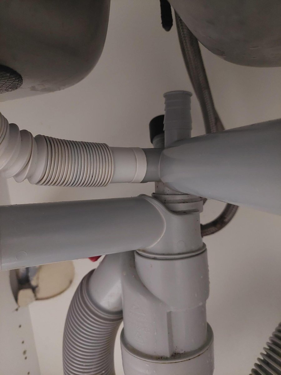

The_Judas Δημοσ. 15 Νοεμβρίου 2023 Δημοσ. 15 Νοεμβρίου 2023 Εχω ένα πρόβλημα με τον λευκό πλαστικό σωλήνα. Ορισμένες φορές όταν δώσω λίγη παραπάνω πίεση π.χ με την βεντούζα απόφραξης, υπάρχει πιθανότητα να φύγει από την θέση του αυτός ο σωλήνας. Δεν έχει κανένα στοιχείο για να τον συγκρατεί, παρά μόνο σφίξιμο με το χέρι όσο μπορώ. Υπάρχει κάποιος τροπος να το στερεοποιήσω καλύτερα;
Ukforthemoment Δημοσ. 15 Νοεμβρίου 2023 Δημοσ. 15 Νοεμβρίου 2023 Kόλα,κολιές . Κολιές θα ήταν η δικιά μου πρόταση,να μπορείς να τον αλλάξεις εύκολα αν και όταν χρειαστεί. 2
ekrepali Δημοσ. 15 Νοεμβρίου 2023 Δημοσ. 15 Νοεμβρίου 2023 Μόνο με κόλλα θα σταθεροποιηθεί. Προσοχή όμως σε όσους έχετε πιστόλι απόφραξης, αν ρίξετε αέρα με πολύ πίεση μπορεί να τρυπήσει το σπιράλ.
tounion Δημοσ. 15 Νοεμβρίου 2023 Δημοσ. 15 Νοεμβρίου 2023 Ένα κολιέ σφιγκτήρα βαλε όπως λέει ο φίλος από πάνω
