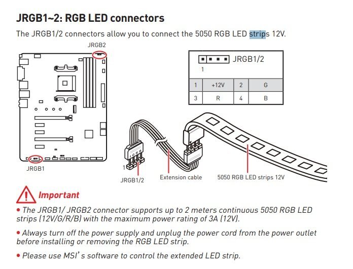

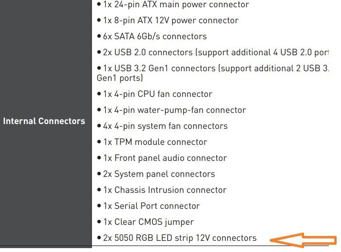

MrGalaxy Δημοσ. 15 Νοεμβρίου 2023 Δημοσ. 15 Νοεμβρίου 2023 (επεξεργασμένο) Καλησπέρα ,θέλω να βάλω 2 LED strips 30cm ,1 πανω και ένα κάτω Εχω το case: Sharkoon TG5 Gaming Midi Tower manual: https://www.sharkoon.com/Download/Cases_and_Power/Midi_ATX/TG5/mn_tg5_int_05.pdf Και την μητρική MSI B450 TOMAHAWK MAX manual: https://download.msi.com/archive/mnu_exe/mb/E7C02v1.5.pdf αυτα είναι τα screenshots απ το manual της μητρικής που δείχνει ποια LED είναι συμβατά Ξέρει κανείς ποια μπορουν να μπουν; και αν χρειάστεί καποιο extender ή adapter ή κατι άλλο για να λειτουργήσει; Αν γίνεται να μην είναι ακριβα Επεξ/σία 15 Νοεμβρίου 2023 από MrGalaxy

SabotazNic Δημοσ. 15 Νοεμβρίου 2023 Δημοσ. 15 Νοεμβρίου 2023 36 λεπτά πριν, MrGalaxy είπε Ξέρει κανείς ποια μπορουν να μπουν; Οσα λενε στις πληροφοριες οτι ειναι 12v https://www.skroutz.gr/s/19609197/Deepcool-RGB-200-EX-LED-Strip-me-Magniti.html (το λεει στις πληροφοριες του 1ου καταστηματος) https://www.skroutz.gr/c/681/aksesouar-case/f/996520/LED-Strips.html 3 λεπτά πριν, fmarkos είπε Αν το βάλεις στην μητρική θές μόνο το strip αυτό δουλεύει ανεξάρτητα από μητρική. Παίρνει ρεύμα από τροφοδοτικό (πρέπει να έχεις μόλεξ ή αντάπτορα από μολεξ σε σατα) Σε ποια περιοχή είσαι; Οπως λεει ο φιλος, θελει συνδεση στην μητρικη και ελεγχο μεσω αυτης. 1

Λύση fmarkos Δημοσ. 15 Νοεμβρίου 2023 Λύση Δημοσ. 15 Νοεμβρίου 2023 (επεξεργασμένο) 20 λεπτά πριν, MrGalaxy είπε Ωραία από τι βλέπω έχω ένα μολεξ διαθέσιμο μες την μητρική. Οπότε μόλις το παραλάβω https://www.skroutz.gr/s/19609403/Deepcool-RGB-350-LED-Strip-Multi-Color-with-Remote-Control.html το συνδέω το ένα με το molex και τα άλλα 2 με τα JRGB 1/2 της μητρικής? Όχι στην μητρική. Δες εδώ να πάρεις μια ιδέα και εδώ στα ελληνικά Επεξ/σία 15 Νοεμβρίου 2023 από fmarkos
MrGalaxy Δημοσ. 15 Νοεμβρίου 2023 Μέλος Δημοσ. 15 Νοεμβρίου 2023 (επεξεργασμένο) 20 λεπτά πριν, fmarkos είπε Όχι στην μητρική. Δες εδώ να πάρεις μια ιδέα και εδώ στα ελληνικά A αυτό είναι πολύ καλό αν δεν χρειάζεται να τα συνδέσω στις πόρτες της μητρικής γιατί μπορεί να είναι καμένη η πόρτα JRGB 1/2(μετα απο αυτό που έπαθα χθες) Σωστά? Επεξ/σία 15 Νοεμβρίου 2023 από MrGalaxy
