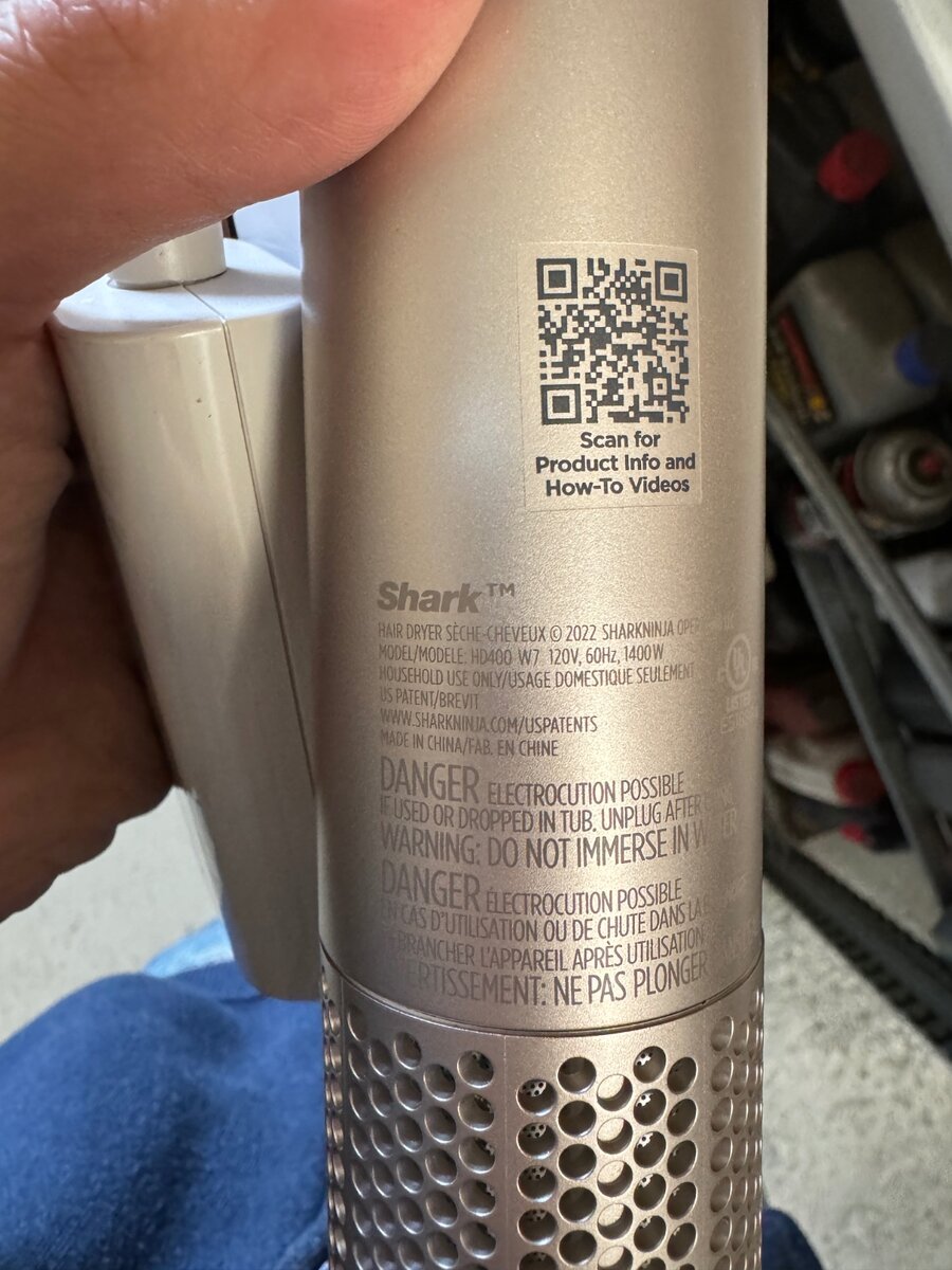

micos000 Δημοσ. 15 Νοεμβρίου 2023 Δημοσ. 15 Νοεμβρίου 2023 Να ρωτήσω κάτι. Το ταμπελάκι που αναγράφει τα volt τροφοδοσίας τι ακριβώς λέει; Μόνο 110volt/60Hz; Αρκετές συσκευές που κυκλοφορούν διεθνώς υποστηρίζουν 110-220volt 50/60Hz με αυτόματη αναγνώριση.
arxontas2323 Δημοσ. 15 Νοεμβρίου 2023 Μέλος Δημοσ. 15 Νοεμβρίου 2023 2 ώρες πριν, sphinxgr είπε Βάσει όλων των παραπάνω μένει μόνο να πάρει μετασχηματιστή με 100€. Βέβαια θα είναι μεγάλος, βαρύς και με το χρόνο θα το βαρεθεί και θα το πετάξει γιατί θα είναι δύσχρηστο. Δεν υπάρχουν άλλες λύσεις όμως Αυτό βλέπω να γίνεται αρκεί να δουλεύει και το πιστολάκι... 1 ώρα πριν, micos000 είπε Να ρωτήσω κάτι. Το ταμπελάκι που αναγράφει τα volt τροφοδοσίας τι ακριβώς λέει; Μόνο 110volt/60Hz; Αρκετές συσκευές που κυκλοφορούν διεθνώς υποστηρίζουν 110-220volt 50/60Hz με αυτόματη αναγνώριση. Αυτά γράφει το ταμπελακι

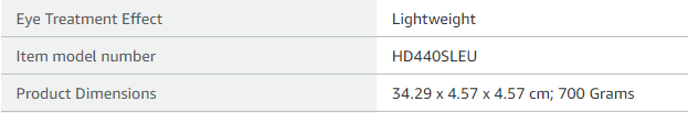

stivi1981 Δημοσ. 16 Νοεμβρίου 2023 Δημοσ. 16 Νοεμβρίου 2023 (επεξεργασμένο) 16 ώρες πριν, arxontas2323 είπε το θεμα ειναι και αυτα τι μπρίζα έχουν;γιατί αν δεν κάνω λάθος μόνο αμερική κυκλοφορεί αυτή η εταιρεία αν δεν κανω λάθος είναι για την ευρώπη 16 ώρες πριν, Ukforthemoment είπε Αφου είναι ευρωπαικό αμαζον είναι για ευρώπη. https://sharkclean.co.uk/shark-catalog/shark-hair-dryers/ 10 ώρες πριν, SabotazNic είπε Το συγκεκριμενο στο γερμανικο αμαζον ειναι Ευρωπαικο (με οτι συνεπαγεται για ρευματα κτλ) 16 ώρες πριν, Ukforthemoment είπε Amazon Γερμανίας https://www.amazon.de/-/en/FlexStyle-HD440SLEU-Attachment-Concentrator-Champagne/dp/B0BV6SZK6Q/ref=sr_1_2?crid=245KT63LA0UKU&keywords=Shark%2BHD430&qid=1700053373&sprefix=shark%2Bhd430%2Caps%2C95&sr=8-2&th=1 280€ Τα ψιλα γραμματα να διαβαζετε παιδια.... Note: Products with electrical plugs are designed for use in the US. Outlets and voltage differ internationally and this product may require an adapter or converter for use in your destination. Please check compatibility before purchasing. Important information Wattage 1300 watts Bulb Voltage 120 volts Ακομη και το αμαζον γραφει οτι δεν κανει για ευρωπη χωρις μετατροπεα! αφου το εχει παρει η μονη λυση ειναι μετατροπεας 220-110 αν και επειδη το μοτερ θα τραβαει παραπανω στην εκινηση ισως σε φθηνο μετατροπεα να ριχνει την προστασια μιλα με την amarad hellas καλυτερα να σου πει πιο ακριβως χρειαζεσαι μπορει να σου δωσει τον απλο που δεν εχει προστασια μεσα απο το αμαζον υπαρχει αυτος αλλα ειναι 6 κιλα https://www.amazon.com/VEVOR-Voltage-Converter-Transformer-2000W/dp/B0B5R13X8P/ref=sr_1_2_sspa?keywords=Convert%2B220V%2Bto%2B110V&qid=1700110192&sr=8-2-spons&sp_csd=d2lkZ2V0TmFtZT1zcF9hdGY&th=1 απο ελαδα εχει η amarad στο κατοσταρικο αλλα βγαζει καθαρα 1350watt ειναι στο οριο δεν θα παιξει https://www.skroutz.gr/s/33304843/Amarad-AT-501-Metatropeas-Tasis-AC-AC-220V-se-110V.html αμεσως επομενο ειναι στα 120 ευρω που καλυπτει το πιστολακι λογικα αλλα ειναι 10 κιλα https://www.skroutz.gr/s/33837029/Amarad-AT-501-3000VA-Metatropeas-Tasis-AC-AC-220V-se-220V.html και ακομα πιο μεγαλος στα 160 ευρω ειναι αυτος στα 11 κιλα που λογικα θα καλυπτει και την εκινηση του μοτερ κλπ https://www.skroutz.gr/s/32623599/Amarad-AT-501-Metatropeas-Tasis-AC-AC-220V-se-220V.html μιλα με την amarad και θα σου πει ακριβως ποιο χρειαζεσαι στα watt που ψαχνεις Επεξ/σία 16 Νοεμβρίου 2023 από stivi1981 1
dbrillis Δημοσ. 16 Νοεμβρίου 2023 Δημοσ. 16 Νοεμβρίου 2023 (επεξεργασμένο) 1 hour ago, stivi1981 said: Τα ψιλα γραμματα να διαβαζετε παιδια.... Note: Products with electrical plugs are designed for use in the US. Outlets and voltage differ internationally and this product may require an adapter or converter for use in your destination. Please check compatibility before purchasing. Important information Wattage 1300 watts Bulb Voltage 120 volts Ακομη και το αμαζον γραφει οτι δεν κανει για ευρωπη χωρις μετατροπεα! αφου το εχει παρει η μονη λυση ειναι μετατροπεας 220-110 αν και επειδη το μοτερ θα τραβαει παραπανω στην εκινηση ισως σε φθηνο μετατροπεα να ριχνει την προστασια μιλα με την amarad hellas καλυτερα να σου πει πιο ακριβως χρειαζεσαι μπορει να σου δωσει τον απλο που δεν εχει προστασια μεσα απο το αμαζον υπαρχει αυτος αλλα ειναι 6 κιλα https://www.amazon.com/VEVOR-Voltage-Converter-Transformer-2000W/dp/B0B5R13X8P/ref=sr_1_2_sspa?keywords=Convert%2B220V%2Bto%2B110V&qid=1700110192&sr=8-2-spons&sp_csd=d2lkZ2V0TmFtZT1zcF9hdGY&th=1 απο ελαδα εχει η amarad στο κατοσταρικο αλλα βγαζει καθαρα 1350watt ειναι στο οριο δεν θα παιξει https://www.skroutz.gr/s/33304843/Amarad-AT-501-Metatropeas-Tasis-AC-AC-220V-se-110V.html αμεσως επομενο ειναι στα 120 ευρω που καλυπτει το πιστολακι λογικα αλλα ειναι 10 κιλα https://www.skroutz.gr/s/33837029/Amarad-AT-501-3000VA-Metatropeas-Tasis-AC-AC-220V-se-220V.html και ακομα πιο μεγαλος στα 160 ευρω ειναι αυτος στα 11 κιλα που λογικα θα καλυπτει και την εκινηση του μοτερ κλπ https://www.skroutz.gr/s/32623599/Amarad-AT-501-Metatropeas-Tasis-AC-AC-220V-se-220V.html μιλα με την amarad και θα σου πει ακριβως ποιο χρειαζεσαι στα watt που ψαχνεις Αν δεις τα review στο amazon.de καποια εχουν φωτογραφιες και στις φωτογραφιες εχει EU plug το πιστολακι. Αν μπηκες για να μας την πεις για αυτο, δες τα review. Τελος, ναι, ολοι ειπαμε οτι η λυση του μετασχηματιστη ειναι πολυ βαρια. Επεξ/σία 16 Νοεμβρίου 2023 από dbrillis 1 1
