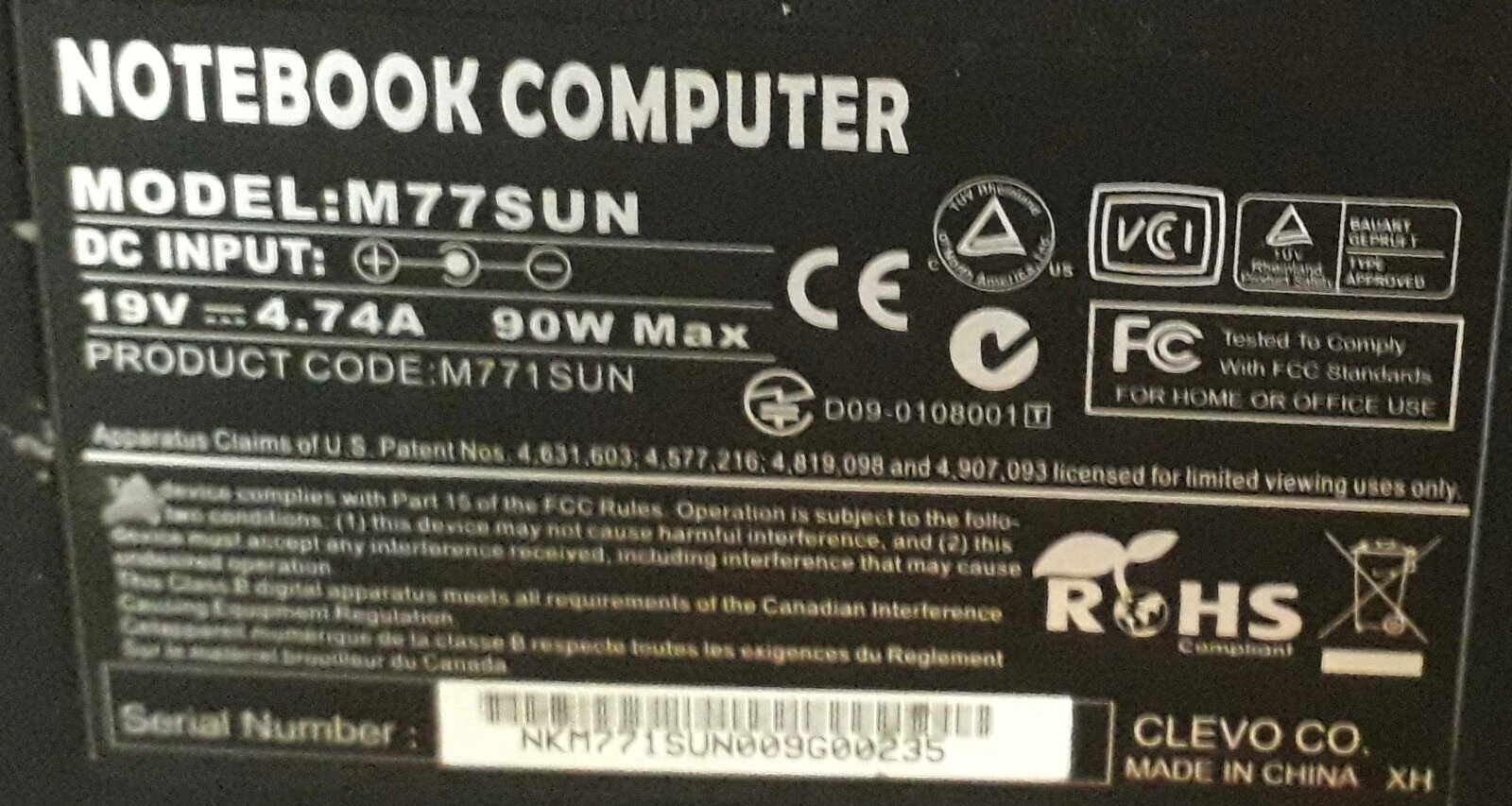

ventalias Δημοσ. 15 Νοεμβρίου 2023 Δημοσ. 15 Νοεμβρίου 2023 Βοήθησέ μας για να σε βοηθήσουμε και εμείς. Η πρώτη φωτογραφία είναι από το λάπτοπ, σωστά; Αυτό δεν είναι HP, όπως γράφεις, αλλά clevo, δηλαδή turbo-x (δηλαδή Πλαίσιο, αν είναι αγορασμένο από Ελλάδα). Το λάπτοπ τελικά είναι hp ή turbo-x; Είναι το μοντέλο M77SUN που αναγράφεται, ή κάποιο άλλο; Αν είναι άλλο πόσταρε το μοντέλο αν μπορείς. Η δεύτερη φωτογραφία είναι ο φορτιστής που χάλασε, σωστά; Μπορείς να ποστάρεις το βύσμα του φορτιστή, ή την υποδοχή του λάπτοπ; Για το φορτιστή, το πρώτο που πρέπει να κοιτάξεις είναι η τάση. Πρέπει να είναι ΑΚΡΙΒΩΣ η ίδια που αναγράφει το λάπτοπ. Το δεύτερο είναι η ένταση (Α) ή η ισχύς(W). Πρέπει να είναι ίδια ή μεγαλύτερη. Ως προς τα βύσματα, το M77SUN έχει βύσμα 5.5x2.5, το οποίο είναι εξαιρετικά θετικό, καθώς πάνω σε αυτό το βύσμα μπορεί να κουμπώσει οποιοδήποτε άλλο. Τα hp έχουν 2 πολύ κοινά βύσματα, ένα χοντρό μαύρο και ένα ψιλό μπλε. Αν έχεις παλιό λάπτοπ, θες το χοντρό, αν είναι πιο πρόσφατο θες το ψιλό. Αλλά πρέπει να μας πεις ποιο λάπτοπ έχεις για να είμαστε σίγουροι. 1

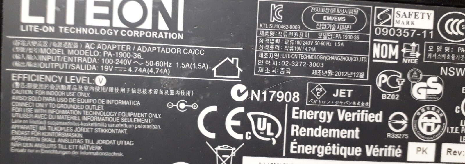

Vault13 Δημοσ. 22 Νοεμβρίου 2023 Μέλος Δημοσ. 22 Νοεμβρίου 2023 (επεξεργασμένο) @ventalias @Kthulhou το laptop ειναι turbo X, ειναι η φωτο Μ77SUN πανω. Η απο κατω φωτογραφια ειναι ο φορτιστης του, ο αυθεντικος ή εστω ενας συμβατος, σε αυτο δεν ειμαι σΙγουρος, παιζει παντως. https://ibb.co/FmxWRX7 https://ibb.co/X7ndtQz https://ibb.co/4P0SGps τραβηξα και 3 φωτο μια την υποδοχη του λαπτοπ και 2 το βησμα του φορτιστη. Επεξ/σία 22 Νοεμβρίου 2023 από Vault13
ventalias Δημοσ. 22 Νοεμβρίου 2023 Δημοσ. 22 Νοεμβρίου 2023 (επεξεργασμένο) Αυτός που έχεις, ο liteon, δουλεύει ή δε δουλεύει τελικά; Κατά τα άλλα, όπως τα είχαμε πει είναι. Για το Μ77SUN ψάχνεις φορτιστή με 19V (ακριβώς) και 4.74Α(ή αντίστοιχα 90W. 19x4.74=90). Τα ampere ή τα Watt μπορεί να είναι και περισσότερα, όχι λιγότερα. Το βύσμα είναι 5.5x2.5 (Εξωτερική και εσωτερική διάμετρος) Επίσης καλό είναι το καλώδιο να είναι schuko και όχι διπολικό. Κάτι τέτοιο δηλαδή : https://www.skroutz.gr/s/6777386/Akyga-Fortistis-Laptop-90W-19-0V-4-74A-gia-Lenovo-Asus-Toshiba-choris-Kalodio-Trofodosias-AK-ND-10.html Επεξ/σία 22 Νοεμβρίου 2023 από ventalias 1

Vault13 Δημοσ. 22 Νοεμβρίου 2023 Μέλος Δημοσ. 22 Νοεμβρίου 2023 (επεξεργασμένο) 1 ώρα πριν, ventalias είπε Αυτός που έχεις, ο liteon, δουλεύει ή δε δουλεύει τελικά; Κατά τα άλλα, όπως τα είχαμε πει είναι. Για το Μ77SUN ψάχνεις φορτιστή με 19V (ακριβώς) και 4.74Α(ή αντίστοιχα 90W. 19x4.74=90). Τα ampere ή τα Watt μπορεί να είναι και περισσότερα, όχι λιγότερα. Το βύσμα είναι 5.5x2.5 (Εξωτερική και εσωτερική διάμετρος) Επίσης καλό είναι το καλώδιο να είναι schuko και όχι διπολικό. Κάτι τέτοιο δηλαδή : https://www.skroutz.gr/s/6777386/Akyga-Fortistis-Laptop-90W-19-0V-4-74A-gia-Lenovo-Asus-Toshiba-choris-Kalodio-Trofodosias-AK-ND-10.html https://www.electronicaeshop.eu/fortistes-yia-asus-toshiba-lenovo-19v-4-74a-90w-5-5mm-x2-5mm-ynesios.html?gad_source=1&gclid=EAIaIQobChMIkKjvrJzYggMVR4poCR1QoQhREAQYBCABEgLRqvD_BwE αυτο ειναι χειροτερο; αν θελω βαζω αουκο αν θελω βαζω διπολικο; Οτι καλωδιο θες αγοραζεις για τροφοδοσια; Επεξ/σία 22 Νοεμβρίου 2023 από Vault13
ventalias Δημοσ. 22 Νοεμβρίου 2023 Δημοσ. 22 Νοεμβρίου 2023 11 minutes ago, Vault13 said: https://www.electronicaeshop.eu/fortistes-yia-asus-toshiba-lenovo-19v-4-74a-90w-5-5mm-x2-5mm-ynesios.html?gad_source=1&gclid=EAIaIQobChMIkKjvrJzYggMVR4poCR1QoQhREAQYBCABEgLRqvD_BwE αυτο ειναι χειροτερο; Θεωρητικά είναι το ίδιο ακριβώς. Λογικά σε καλύπτει πλήρως. Απλώς αυτό που πόσταρα έχει καλές αξιολογήσεις. 13 minutes ago, Vault13 said: αν θελω βαζω αουκο αν θελω βαζω διπολικο; Οτι καλωδιο θες αγοραζεις για τροφοδοσια; Όχι! Πολλή προσοχή σε αυτό! Αν έχει 3 τρύπες το τροφοδοτικό στο σημείο που μπαίνει το καλώδιο, από την άλλη πλευρά του καλωδίου είναι σούκο. Αν έχει 2 τρύπες, από την άλλη είναι διπολικό. Και οι 2 έχουν 3 τρύπες, άρα θέλουν σούκο καλώδιο.
