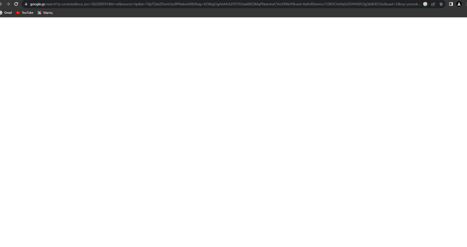

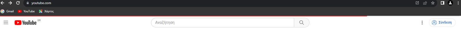

smokingpriest Δημοσ. 14 Νοεμβρίου 2023 Δημοσ. 14 Νοεμβρίου 2023 καλησπέρα σε όλους!. Έχω θεμα με το google search & youtube videos. τι εννοώ με αυτό. Κάθε φορά που πάω να κάνω μια αναζήτηση στην google όπως παράδειγμα insomnia μου εμφανίζει μια ασπρίλα (screenshot1) επίσης όταν πάω να μπω στο youtube είτε είμαι στην αρχική του youtube είτε πάω να μπω σε ένα βίντεο δεν το εμφανίζει δηλαδή η μπαρα δεν συνεχίζει να φορτώνει το βίντεο ή/και την αρχική του youtube με αποτέλεσμα να φαίνεται μια μαβριλα. (φώτο 2.) Έχω μπει κανονικά στο tiktok , twitch και τα σχετικά και τρέχουν κανονικά χωρίς κάποιο πρόβλημα. Η σύνδεση μου είναι 100σταρα Έχω κάνει ολα τα απαιτούμενα windows updates & μη. Έχω ενημερώσει την κάρτα γραφικών μου με τα τελευταία updates που υπαρχουν. Έχω κάνει διαγραφή cache , ιστορικο και τα λοιπά / Σημείωση: έχω μπει σε όλα τα browser που υπάρχουν και γίνεται το ίδιο πράγμα Γενικός έχω κάνει αρκετά πράγματα για να τα επαναφέρω και τα δυο(2) για να στρώσουν με αποτέλεσμα να εξακολουθούν να μου κάνουν το ίδιο.
smokingpriest Δημοσ. 15 Νοεμβρίου 2023 Μέλος Δημοσ. 15 Νοεμβρίου 2023 6 ώρες πριν, smokingpriest είπε καλησπέρα σε όλους!. Έχω θεμα με το google search & youtube videos. τι εννοώ με αυτό. Κάθε φορά που πάω να κάνω μια αναζήτηση στην google όπως παράδειγμα insomnia μου εμφανίζει μια ασπρίλα (screenshot1) επίσης όταν πάω να μπω στο youtube είτε είμαι στην αρχική του youtube είτε πάω να μπω σε ένα βίντεο δεν το εμφανίζει δηλαδή η μπαρα δεν συνεχίζει να φορτώνει το βίντεο ή/και την αρχική του youtube με αποτέλεσμα να φαίνεται μια μαβριλα. (φώτο 2.) Έχω μπει κανονικά στο tiktok , twitch και τα σχετικά και τρέχουν κανονικά χωρίς κάποιο πρόβλημα. Η σύνδεση μου είναι 100σταρα Έχω κάνει ολα τα απαιτούμενα windows updates & μη. Έχω ενημερώσει την κάρτα γραφικών μου με τα τελευταία updates που υπαρχουν. Έχω κάνει διαγραφή cache , ιστορικο και τα λοιπά / Σημείωση: έχω μπει σε όλα τα browser που υπάρχουν και γίνεται το ίδιο πράγμα Γενικός έχω κάνει αρκετά πράγματα για να τα επαναφέρω και τα δυο(2) για να στρώσουν με αποτέλεσμα να εξακολουθούν να μου κάνουν το ίδιο. Σημειωση 2: Το προβλημα αυτο ξεκινησε την κυριακη ! την δευτερα εγινε κανονικα φορματ και συνεχιζει το ιδιο δηλαδη. Ενω εγινε φορματ το προβλημα συνεχιζει κανονικα...
