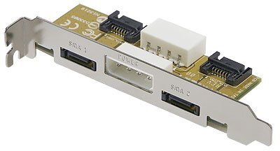

blackhill66 Δημοσ. 13 Νοεμβρίου 2023 Μέλος Δημοσ. 13 Νοεμβρίου 2023 εχω ενα τετοιο(φοτο) αυτο θα κανει δουλεια ? https://dstockmicro.com/en/add-on-parts/9536-asus-sata-external-serial-ata-daughter-card-d33005.html
@topos Δημοσ. 13 Νοεμβρίου 2023 Δημοσ. 13 Νοεμβρίου 2023 8 minutes ago, blackhill66 said: εχω ενα τετοιο(φοτο) αυτο θα κανει δουλεια ? https://dstockmicro.com/en/add-on-parts/9536-asus-sata-external-serial-ata-daughter-card-d33005.html Αυτο δεν συνδεετε καν στην μητρικη, ειναι απλα ανταπτορας-εαν δεν κανω λαθος-
dpolal Δημοσ. 14 Νοεμβρίου 2023 Δημοσ. 14 Νοεμβρίου 2023 14 ώρες πριν, blackhill66 είπε εχω ενα τετοιο(φοτο) αυτο θα κανει δουλεια ? https://dstockmicro.com/en/add-on-parts/9536-asus-sata-external-serial-ata-daughter-card-d33005.html Όχι.
