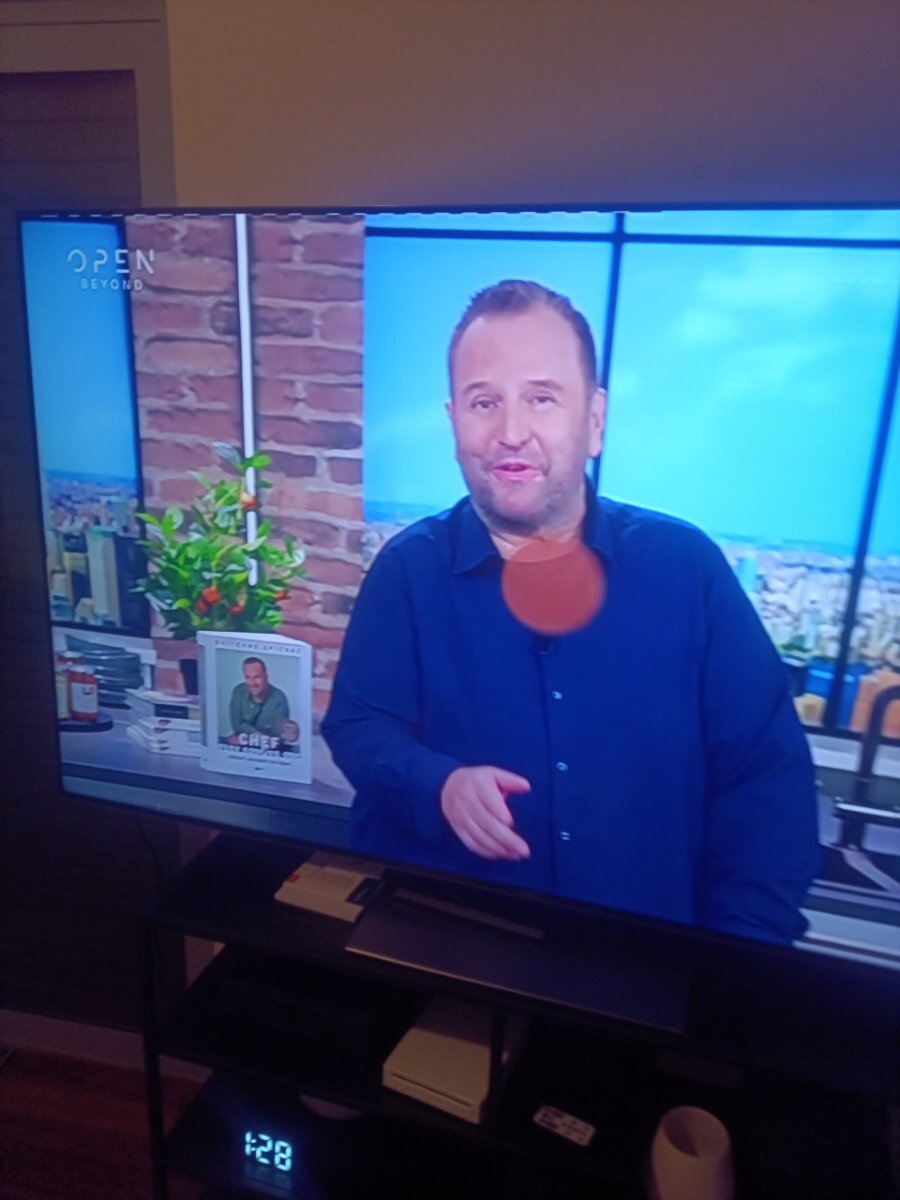

Δυστιχώς, ήμουν τόσο γκαντέμης που μου έβγαλε μπόλικα προβλήματα όπως  σκούρα επιφάνεια 2 εκατοστών στο κέντρο και την γύρισα πίσω. Στα αναλογικά κανάλια υπάρχει μια ασπρόμαυρη διακεκομμένη γραμμή πάνω πάνω. Ατυχία. DOA
Κρίμα! Αλλαγή ή θα πάρεις κάτι άλλο;
Δυστιχως δεν ειχε αλλη TCL 75C745 να μου την αντικαταστησει ο Κωτσοβολος και οποια αλλη τηλεοραση κοντα σε αυτα τα χαρακτηριστικα ξεφευγε στα λεφτα η δεν υπηρχε διαθεσιμη.Με επιασε μια φοβια και Θα παω σε samsung και θα βαλω εγγυηση ξανα για να εχω το κεφαλι μου ησυχο.
το καφε κυκλακι είναι της διαφημισης. Πανω αριστερα έχει κάτι διακεκομμενες ασπρομαυρες γραμμες στα αναλογικά καναλια και φαίνονται οταν εκανα zoom out. Σε μονοχρωμες εικονες φαινεται η σκίαση και ευτυχώς που την είδα.
