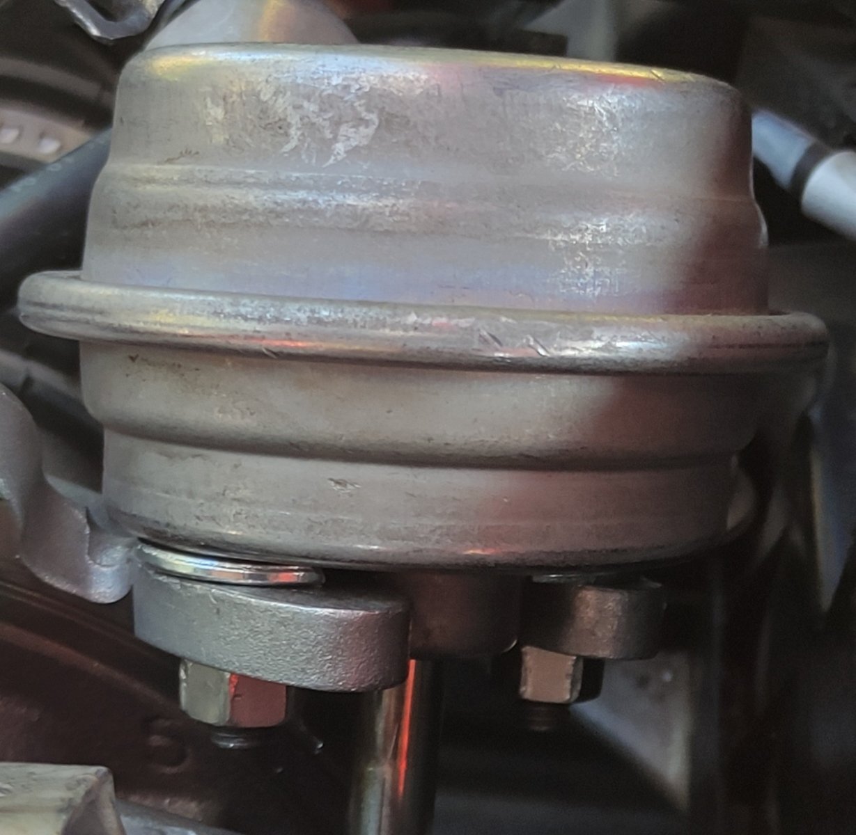

meletis11 Δημοσ. 11 Νοεμβρίου 2023 Δημοσ. 11 Νοεμβρίου 2023 (επεξεργασμένο) Χαίρετε. Απλός τρόπος για να αυξηθει η πιεση του τουρμπο. Τοποθετηθηκαν δυο κομμενες ροδελες αμφιπλευρως στον ενεργοποιητη (actuator) της θυριδος (wastegate). Ετσι αυξηθηκε η πιεση-ωθηση (turbo boost) στην τουρμπινα, αρα αυξηθηκε η αποδοση. Απο 1.2 μπαρ εφθασε 1.4 μπαρ. Προσοχη, χρειαζεται να γινεται με μετρο και να μετραται με καποιο οργανο ωστε να μην υποστει καποια βλαβη. Επεξ/σία 11 Νοεμβρίου 2023 από meletis11 1

suboy99 Δημοσ. 11 Νοεμβρίου 2023 Δημοσ. 11 Νοεμβρίου 2023 Το ότι έτυχε να δουλέψει δεν σημαίνει ότι ειναι σωστό ή ότι αξιόπιστο. Από την στιγμή που αυξάνεις τον εισερχόμενο αέρα στον κύλινδρο καύσης, διαταράσσεις την αναλογία αέρα/καυσίμου. Στο δικό σου αμάξι, τυγχάνει ο χάρτης καυσίμου να καλύπτει το +0,2 bar, δεν σημαίνει ότι δουλεύει παντού. Αντί για ροδέλες, άλλοι βάζουν σκληρότερο ελατήριο στην Wastegate, αλλά γιατί να διαταράξεις την αναλογία αέρα / καυσίμου χωρίς σωστούς χάρτες? Το να έχει χαλαρώσει το ελατήριο και να δουλεύει σε μικρότερη πίεση από μαμά και να προσπάθησες να το φέρεις πάλι στην σωστή πίεση, ίσως να δικαιολογηθεί (ας πούμε) αλλά όχι παραπάνω χωρίς χάρτες. Τι σημαίνει δεν ηταν θετικό το αποτέλεσμα? -Έριξες μια κονσέρβα ότι να ναι πάνω και δεν δούλεψε? -Πήγες σε προγραμματιστή με δρόμο/δυναμόμετρο, wideband και δεν είδες διαφορά; *Πίσω στο 1995-2000, με τα PuntoGT, την είχαν δει όλοι προγραμματιστές με μηχανικοί, έβαζαν μια βαλβίδα πίεσης, παρακάμπτοντας την εργοστασιακή, χάρτες κούκου ή δεν τους άγγιζαν καν και έσπαγαν το ένα μετά το άλλο. 4 1
Zulualert Δημοσ. 11 Νοεμβρίου 2023 Δημοσ. 11 Νοεμβρίου 2023 AFR μετρημένο με περίσσεια αέρα και χωρίς να έχεις πειράξει διαχείριση με το ίδιο καύσιμο, το άλλο με τον Τοτό? Ε όταν δεις μια ωραία τρύπα στο πιστόνι μη κατηγορήσεις το αμάξι (1,4 bar) στο γκαράζ του σπιτιού σου .....
meletis11 Δημοσ. 11 Νοεμβρίου 2023 Μέλος Δημοσ. 11 Νοεμβρίου 2023 4 λεπτά πριν, suboy99 είπε Το ότι έτυχε να δουλέψει δεν σημαίνει ότι ειναι σωστό ή ότι αξιόπιστο. Από την στιγμή που αυξάνεις τον εισερχόμενο αέρα στον κύλινδρο καύσης, διαταράσσεις την αναλογία αέρα/καυσίμου. Στο δικό σου αμάξι, τυγχάνει ο χάρτης καυσίμου να καλύπτει το +0,2 bar, δεν σημαίνει ότι δουλεύει παντού. Αντί για ροδέλες, άλλοι βάζουν σκληρότερο ελατήριο στην Wastegate, αλλά γιατί να διαταράξεις την αναλογία αέρα / καυσίμου χωρίς σωστούς χάρτες? Το να έχει χαλαρώσει το ελατήριο και να δουλεύει σε μικρότερη πίεση από μαμά και να προσπάθησες να το φέρεις πάλι στην σωστή πίεση, ίσως να δικαιολογηθεί (ας πούμε) αλλά όχι παραπάνω χωρίς χάρτες. Τι σημαίνει δεν ηταν θετικό το αποτέλεσμα? -Έριξες μια κονσέρβα ότι να ναι πάνω και δεν δούλεψε? -Πήγες σε προγραμματιστή με δρόμο/δυναμόμετρο, wideband και δεν είδες διαφορά; *Πίσω στο 1995-2000, με τα PuntoGT, την είχαν δει όλοι προγραμματιστές με μηχανικοί, έβαζαν μια βαλβίδα πίεσης, παρακάμπτοντας την εργοστασιακή, χάρτες κούκου ή δεν τους άγγιζαν καν και έσπαγαν το ένα μετά το άλλο. Συμφωνω οτι πιθανως να μην πιασει σε ολα τα αμαξια. Γι αυτο και συνιστω προσοχη. Ευχαριστω για το σοβαρο σχολιο και τις πληροφοριες. 5 λεπτά πριν, Zulualert είπε AFR μετρημένο με περίσσεια αέρα και χωρίς να έχεις πειράξει διαχείριση με το ίδιο καύσιμο, το άλλο με τον Τοτό? Ε όταν δεις μια ωραία τρύπα στο πιστόνι μη κατηγορήσεις το αμάξι (1,4 bar) στο γκαράζ του σπιτιού σου ..... Και ομως ειναι ενταξει...
Zulualert Δημοσ. 11 Νοεμβρίου 2023 Δημοσ. 11 Νοεμβρίου 2023 7 λεπτά πριν, meletis11 είπε Και ομως ειναι ενταξει... Και αυτό το βρήκες απο πού ακριβώς, ΔΕΝ γνωρίζεις την παροχή συμπιεσμένου αέρα απο το turbo, η παροχή καυσίμου από τα μπέκ ήταν ρυθμισμένα να λειτουργούν με τους χάρτες της ECU, εσύ αύξησες αυθαίρετα την παροχή του αέρα, το καύσιμο σου είναι ανεπαρκές και η θερμοκρασία του μίγματος στον θάλαμο καύσης στα ύψη, ανάλογα με την διαχείριση μπορεί να έχεις καταγραφές στα log files της ecu ή όχι, το ΜΟΝΟ ΣΙΓΟΥΡΟ είναι ότι το AFR είναι ότι να ναι, αν το διαβάζεις σωστό από την obd αυτό γίνεται γιατι η ecu δεν καταλαβαίνει την παραπάνω παροχή αέρα από το turbo, ή διορθώνει μόνη της το μίγμα μέχρι ένα σημείο....ανάλογα με την ecu, αν είναι κάποιο της δεκαετίας του 90 δουλεύει μέχρι το μπαμ....
