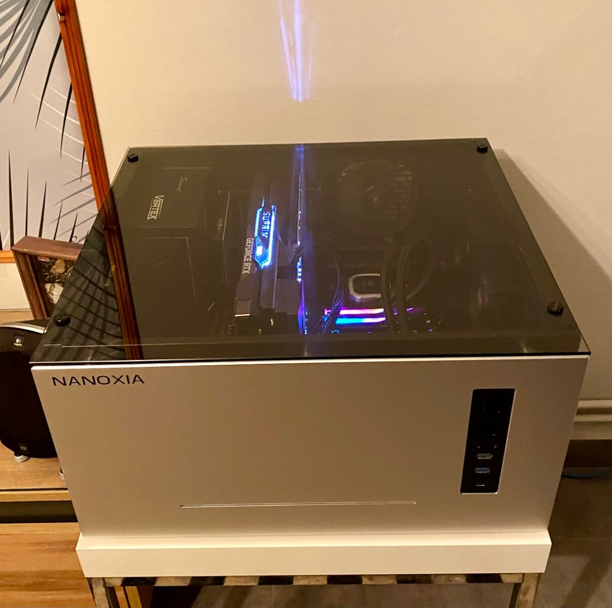

Chaos3X Δημοσ. 18 Ιανουαρίου 2024 Μέλος Δημοσ. 18 Ιανουαρίου 2024 (επεξεργασμένο) Σε ευχαριστώ πολύ για την ανάλυση φίλε μου. Το δικό μου σύστημα είναι οριζόντιο Home Theatre, όπως φαίνεται στην φωτογραφία. Το κουτί είναι το Nanoxia Project S, έχει ένα αλουμινένιο κομμάτι σε όλο το μπροστινό μέρος, γι' αυτό με την προηγούμενη AIO είχε τοποθετηθεί μπροστά (Pull) με τους δύο 140mm και δεν πήγα στην λύση 3 x 120mm στα δεξιά και ένας 140mm πίσω. Με την καινούρια AIO, να ακολουθήσω αυτή την φιλοσοφία, ή να την βάλω στα πλάγια (360mm version); Επεξ/σία 18 Ιανουαρίου 2024 από Chaos3X
SeNNinhA Δημοσ. 18 Ιανουαρίου 2024 Δημοσ. 18 Ιανουαρίου 2024 (επεξεργασμένο) 35 λεπτά πριν, Chaos3X είπε Σε ευχαριστώ πολύ για την ανάλυση φίλε μου. Το δικό μου σύστημα είναι οριζόντιο Home Theatre, όπως φαίνεται στην φωτογραφία. Το κουτί είναι το Nanoxia Project S, έχει ένα αλουμινένιο κομμάτι σε όλο το μπροστινό μέρος, γι' αυτό με την προηγούμενη AIO είχε τοποθετηθεί μπροστά (Pull) με τους δύο 140mm και δεν πήγα στην λύση 3 x 120mm στα δεξιά και ένας 140mm πίσω. Με την καινούρια AIO, να ακολουθήσω αυτή την φιλοσοφία, ή να την βάλω στα πλάγια (360mm version); Πιο πολυ λαθος δεν θα μπορουσες να εχεις τοποθετησει το κυκλωμα της υδροψυξής σου. Ολα τα κυκλωματα υγρων κάθε είδους πασχουν απο το θεμα υπαρξης φυσαλιδων αερα μεσα σε αυτα. Εαν το θελεις ετσι θα πρεπει να εξασφαλίσεις ότι δεν θα εχεις καθολου μα καθολου αερα μεσα σε αυτο. Αλλα δεν βλεπω ειδικα ασφαλιστικα για συμπληρωση και σωστη εξαερωση σε αυτο οποτε ειναι αδυνατο να το επιτυχεις. Ο αερας παντα μα παντα κολλαει στα υψηλότερα σημεια στα οποία μπορει να εγκλωβιστει μιας και ειναι ελαφρυτερος απο τα υγρα. Ποιο ειναι το ΜΟΝΑΔΙΚΟ σημειο που ο δικος σου αερας μπορει να εγκλωβιστει? Το πάνω σημείο της τρομπας νερου που βρισκεται πανω στο cooler της CPU. Ποιο πραγμα μειωνει την αποδοση μιας αντλιας νερου? Η μη σωστη πληρωση του δοχειου λειτουργιας της. Ποιο πραγμα μειωνει δραματικά την ζωη μιας αντλιας νερου? Το να δουλευει σε κενο αερα και οχι σε υγρο. Εσυ λογικα στην καλυτερη περιπτωση εχεις καποιες φυσαλιδες αερα στο πανω μερος της αντλιας σου. Αυτο μειωνει την αποδοση του συστηματος σου το φθειρει γρηγοροτερα και σου αυξανει και τον θορυβο (αναλογικα παντα με την ποσοτητα του αερα που ειναι εκλωβισμενη. Ψιλα γραμματα? Ισως. Μπορει ομως να διορθωθει απλα με διαφορετικη τοποθετηση του συστηματος. Το βελτιστο ειναι το σημειο με το Κοκκινο βελλακι του ψυγειου να ειναι το υψηλοτερο σημειο του κυκλωματος και οι σωληνες του ψυγειου να περνανε απο χαμηλα και οχι απο ψηλα. Εννοειται και κατα την τοποθεσηση θα πρεπει να εχεις περιστρεψει σωστα το συστημα ωστε να οδηγησεις και τις τελευταιες φυσαλιδες αερα στο πανω μερος του ψηγειου. Η τοποθετηση στα πλαγια που λες σου δινει την δυνατοτητα αυτη. Αλλα πρεπει να ξεκινησει απο ψηλα απο εκει που εχεις τους δυο ανεμιστηρες τωρα δεξια Επεξ/σία 18 Ιανουαρίου 2024 από SeNNinhA 3

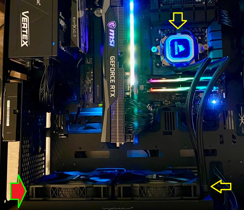

Chaos3X Δημοσ. 22 Ιανουαρίου 2024 Μέλος Δημοσ. 22 Ιανουαρίου 2024 (επεξεργασμένο) 2 ώρες πριν, SeNNinhA είπε Ξεχνας την τοποθετηση του ψυγειου οριζοντια στο κατω μερος του κουτιου. Αρα μονο στα δεξια στην προσοψη του κουτιου μπορεις να το βαλεις καθετα. Βελτιστα οι σωλήνες του ψυγείου να ερχονται απο κάτω και η κορυφή του ψυγειου (απο την αντιθετη των σωλήνων) να είναι ψηλα. Σε καμια περιπτωση η τρομπα της αντλιας σου που κουμπωνει στον επεξεργαστη δεν θα πρεπει να ειναι το πιο ψηλό σημειο του loop. Οι ανεμιστηρες της ΑΙΟ μπορει να ειναι απο την εξω (push) ή απο την εσω (pull) πλευρα. Αρχικά να σε ευχαριστήσω που για άλλη μία φορά ζωγραφίζεις με τις απαντήσεις και την μεταδιδόμενη γνώση σου. Ξανά λέω γιατί μπορεί να μην έχω γίνει κατανοητός, το κουτί είναι οριζόντιο, έχει ένα μεταλλικό κομμάτι μπροστά και έχω βάλει"κάθετα" μπροστά την υδρόψυξη, όχι ορίζοντα που περιγράφεις. Αν το βάλω στην δεξιά πλευρά, όπως έχεις σχηματίσει, θα είναι στην δεξιά πλευρά, όχι στην μπροστινή. Επεξ/σία 22 Ιανουαρίου 2024 από Chaos3X
SeNNinhA Δημοσ. 22 Ιανουαρίου 2024 Δημοσ. 22 Ιανουαρίου 2024 2 ώρες πριν, Chaos3X είπε Αρχικά να σε ευχαριστήσω που για άλλη μία φορά ζωγραφίζεις με τις απαντήσεις και την μεταδιδόμενη γνώση σου. Ξανά λέω γιατί μπορεί να μην έχω γίνει κατανοητός, το κουτί είναι οριζόντιο, έχει ένα μεταλλικό κομμάτι μπροστά και έχω βάλει"κάθετα" μπροστά την υδρόψυξη, όχι ορίζοντα που περιγράφεις. Αν το βάλω στην δεξιά πλευρά, όπως έχεις σχηματίσει, θα είναι στην δεξιά πλευρά, όχι στην μπροστινή. Οκ. Τωρα το χω. Sorry. Ειδα στην φωτο οπως την εβαλες αυτα που μου φανηκαν να ειναι τα ποδαρακια του κουτιου σου και με το orientation της φωτο ειπα ετσι θα ειναι (κι ας φαινοταν περιεργη η υπολοιπη τοποθετηση μιας και τωρα πια αυτοσχεδιαζουμε με τα κουτια πολυ). Οποτε τα παιρνουμε ολα πισω. Παμε απο την αρχη. 1) ΔΕΝ ΕΧΕΙΣ ΚΑΝΕΙ ΛΑΘΟΣ ΤΟΠΟΘΕΤΗΣΗ της ΑΙΟ. Μια χαρα ειναι ετσι οπως ειναι μιας και τελικα η CPU ειναι σε σαφεστατα χαμηλώτερη θεση απο το πανω μερος του ψυγειου της ΑΙΟ. Δεν χρειαζεται να αλλαξεις τιποτε. 2) Εαν θελεις να την βαλεις στην δεξια πλευρα και εφοσον χωραει και παλι δεν θα υπαρξει προβλημα. Τελικα ολα ηταν θεμα οπτικης..... Το σημειο προσοχης σε εσενα ειναι οι ροες σου σε σχεση με τους ανεμιστηρες σου ωστε να βελτιστοποιησεις την πραγματικη σου ψυξη. Μπορει να γινει πολυ καλο μπορει να γινει και εντελως χαλια. Τι ρουφαει και τι στελνει? Για βαλε κανενα βελακι. Πολλες οι επιλογες στο σεταρισμα και πολυ ανεση για καλο σεταρισμα. υπαρχει 1

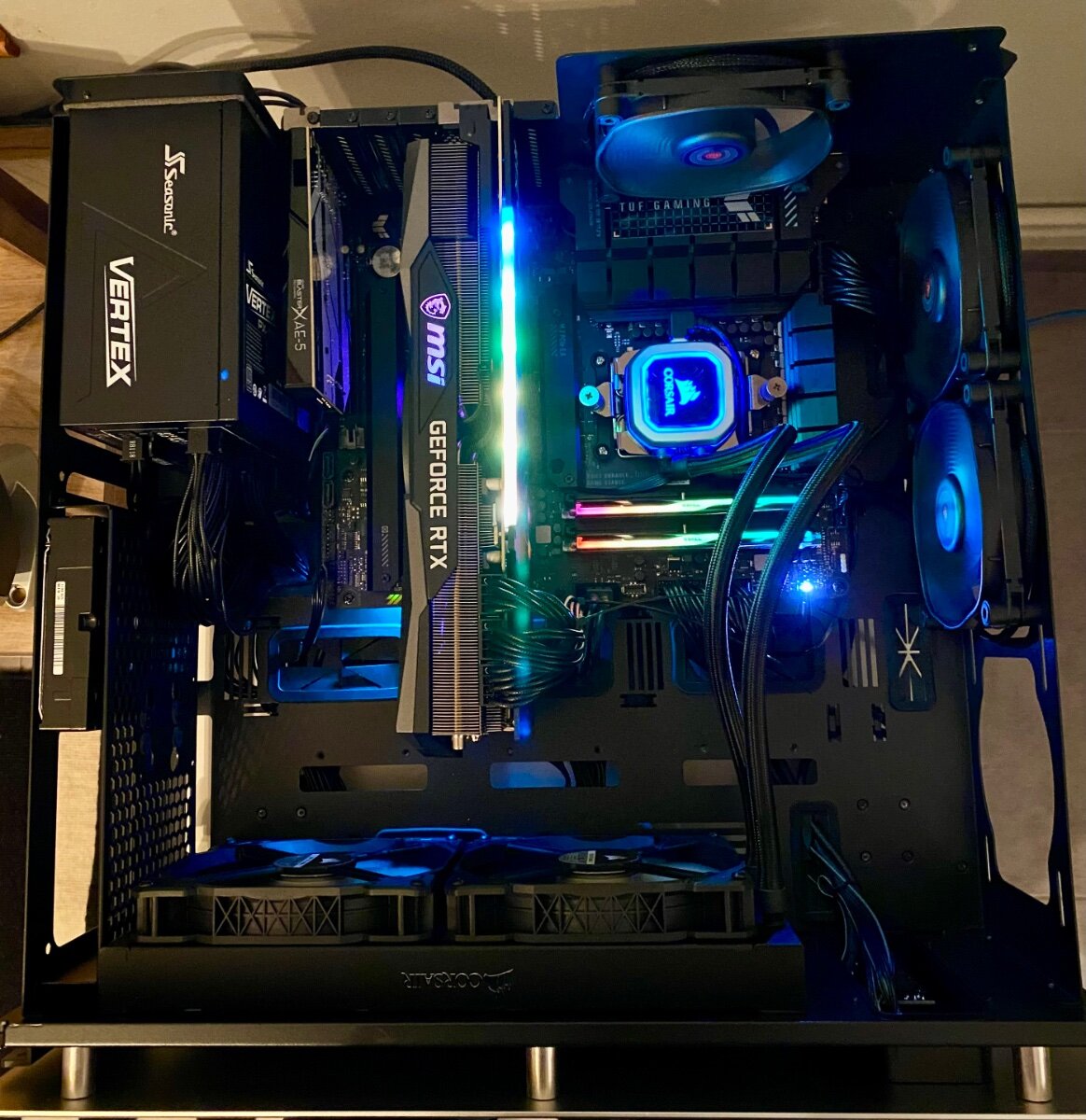

Chaos3X Δημοσ. 23 Ιανουαρίου 2024 Μέλος Δημοσ. 23 Ιανουαρίου 2024 (επεξεργασμένο) Κανένα πρόβλημα, τουλάχιστον συνεννοηθήκαμε. χαχα Ο λόγος που την είχα βάλει στο μπροστινό μέρος, του κουτιού το 2019 ήταν γιατί έχει το μεταλλικό κομμάτι μπροστά, οπότε οι κανονικοί ανεμιστήρες εισαγωγής θα υπολειτουργούσαν. Πες μου κι εσύ την γνώμη σου γι αυτό αν θες... Οπότε είναι: 2 x 140mm AIO μπροστά (Pull) εισαγωγή 2 x 120mm στα δεξιά εξαγωγή 1 x 120mm πίσω εξαγωγή (πιο δυνατός από τους 120mm δεξιά) Στην αριστερή πλευρά δεν έχω βάλει κάτι, σε ανεμιστήρα, μόνο το τροφοδοτικό. Υ.Γ: Παρακαλώ να είστε αμείλικτοι με τις σχεδιαστικές μου ικανότητες. Υ.Γ2: Case Review: https://www.quietpc.com/na-projects-silver Επεξ/σία 23 Ιανουαρίου 2024 από Chaos3X
@topos Δημοσ. 23 Ιανουαρίου 2024 Δημοσ. 23 Ιανουαρίου 2024 Πιστεύω πως εάν έβαζες την υδρόψυξη στο πλάι με τους ανεμιστήρες να βγάζουν αέρα και 3 12αρηδες μπροστά να βάζουν θα ήσουν καλύτερα.
Chaos3X Δημοσ. 23 Ιανουαρίου 2024 Μέλος Δημοσ. 23 Ιανουαρίου 2024 1 ώρα πριν, @topos είπε Πιστεύω πως εάν έβαζες την υδρόψυξη στο πλάι με τους ανεμιστήρες να βγάζουν αέρα και 3 12αρηδες μπροστά να βάζουν θα ήσουν καλύτερα. Το κουτί έχει χώρο για 2 x140mm ή 2 120mm μπροστά.
