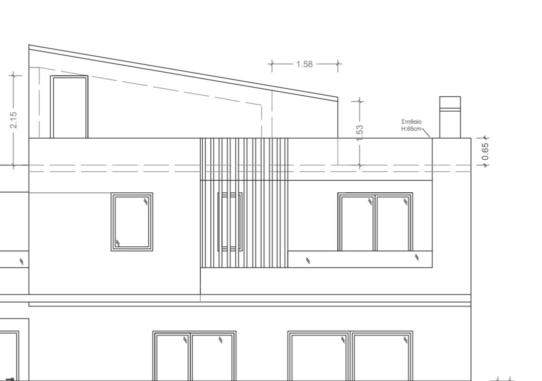

kostas_22 Δημοσ. 17 Δεκεμβρίου 2023 Δημοσ. 17 Δεκεμβρίου 2023 8 ώρες πριν, liakjim είπε Το πρόβλημα είναι κακός ελκυσμός με συνδυασμό έλλειψης εισαγωγής νωπου αέρα από το περιβάλλον ( δεν ξέρω αν έχεις). Η καμινάδα είναι φ180 , ξεκινάει κατακόρυφα για 1.5 μέτρο, κάνει μια γωνιά 45o για μισό μέτρο και συνεχίζει ευθεία για αλλά 5 μέτρα. Νωπό αέρα έχω απέξω κατευθείαν στο χώρο καύσης όπως δείχνει το βίντεο Εχω δοκιμάσει με κλειστό και ανοιχτό. επισυνάπτω κ ένα σχέδιο. Μήπως θέλει κι άλλο σήκωμα η καμινάδα και επηρεάζεται από τη στέγη;

chios Δημοσ. 17 Δεκεμβρίου 2023 Δημοσ. 17 Δεκεμβρίου 2023 1 ώρα πριν, kostas_22 είπε Η καμινάδα είναι φ180 , ξεκινάει κατακόρυφα για 1.5 μέτρο, κάνει μια γωνιά 45o για μισό μέτρο και συνεχίζει ευθεία για αλλά 5 μέτρα. Νωπό αέρα έχω απέξω κατευθείαν στο χώρο καύσης όπως δείχνει το βίντεο Εχω δοκιμάσει με κλειστό και ανοιχτό. επισυνάπτω κ ένα σχέδιο. Μήπως θέλει κι άλλο σήκωμα η καμινάδα και επηρεάζεται από τη στέγη; Όπως βλέπω το σχέδιο, Η καμινάδα σου θέλει σήκωμα.

liakjim Δημοσ. 17 Δεκεμβρίου 2023 Δημοσ. 17 Δεκεμβρίου 2023 1 ώρα πριν, kostas_22 είπε Η καμινάδα είναι φ180 , ξεκινάει κατακόρυφα για 1.5 μέτρο, κάνει μια γωνιά 45o για μισό μέτρο και συνεχίζει ευθεία για αλλά 5 μέτρα. Νωπό αέρα έχω απέξω κατευθείαν στο χώρο καύσης όπως δείχνει το βίντεο Εχω δοκιμάσει με κλειστό και ανοιχτό. επισυνάπτω κ ένα σχέδιο. Μήπως θέλει κι άλλο σήκωμα η καμινάδα και επηρεάζεται από τη στέγη; Όπως το λες, το πιθανότερο είναι ότι θέλει σήκωμα. 12 λεπτά πριν, andreaspA είπε Η διαφορα τιμης ειναι χαωτικη. Ειναι το 500€ με το 4000€. Θα ζεστανει και το ενεργειακο, απλα ειναι μικρο το σπιτι που θα μπει, και σκεφτομαι οτι στο ματι θα ειναι καλυτερη η σομπα απο ολη την γκουμουτσα το ενεργειακο με την γυψοσανιδα. Ειναι και μικρες οι εστιες που χωρανε εκει στο σημειο... οποτε... εχω ερθει στην φαση της σομπας. Σε τι αποσταση απο τον τοιχο την εχεις ? και σε τι κατασταση ειναι ο τοιχος? αν εχεις κανενα laser θερμομετρο, μπορεις να μετρησεις θερμοκρασια στον τοιχο ? Υπάρχουν σόμπες που ζεσταίνουν μόνο από μπροστά ή από άλλες από πάνω ( αεροθερμες). Δεν επηρεάζονται τα αντικείμενα στο πλάι/πίσω.
