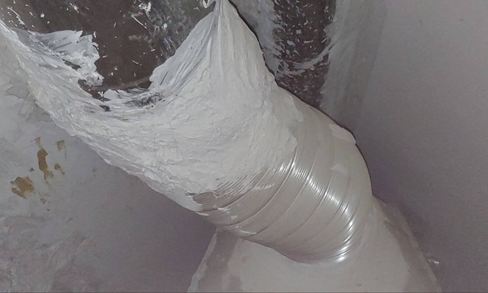

aXer Δημοσ. 13 Νοεμβρίου 2023 Δημοσ. 13 Νοεμβρίου 2023 Ναι είναι "παρθένο". Ούτε καν δοκιμαστικά, όταν το έφτιαξε ο εργολάβος το 2008, δεν το ανάψανε. Ένα άλλο που με χαλάει με αυτή την καμινάδα είναι ότι είναι πολύ θορυβώδης. ΄Μέρες που φυσάει (όπως σήμερα) μας σπάει τ @@ το βουητό. Λες δηλαδή ότι είναι προβλεπόμενο, υλικό και δεν έχει πρόβλημα ε;
hp8 Δημοσ. 13 Νοεμβρίου 2023 Δημοσ. 13 Νοεμβρίου 2023 8 λεπτά πριν, aXer είπε Λες δηλαδή ότι είναι προβλεπόμενο, υλικό και δεν έχει πρόβλημα ε; το 2010 που έβαλα αυτό το υλικό ήταν προτεινόμενο τότε Είναι τελευταίος όροφος βγαίνει ο,5 μ πάνω από την πλάκα και καλύπτεται από κτιστή μονωμένη καμινάδα με περιστρεφομενο καπέλο Έχει καθαριστεί 3 φορές από συνεργείο δεν έχω θέμα Αυτά από μένα 1
aXer Δημοσ. 13 Νοεμβρίου 2023 Δημοσ. 13 Νοεμβρίου 2023 Κατάφερα και έχωσα το χέρι με το κινητό μέσα από τον αεραγωγό της γυψοσανίδας. Φαίνεται ότι είναι μικρό το τμήμα όπου έχει αυτό το σπιράλ το οποίο μάλλον χρησιμοποιήθηκε γιατί το τζάκι δεν ήταν ακριβώς κάτω από την καπνοδόχο. Αυτό που τώρα με προβληματίζει είναι ότι βάλαν αυτόν τον "γύψο" απότι φαίνεται για να στεγανοποιήσουν τις ενώσεις, πράγμα που δεν μου φαίνεται και πολύ "προβλεπόμενο" να πω την αλήθεια. Γιατί αν απλά είναι περισσευούμενος γύψος κόλλησης γυψοσανίδας, πόσο σίγουροι είμαστε ότι δεν βγάζει βλαβερές ουσίες όταν υπερθερμαίνεται ή ότι δεν είναι και ο ίδιος έυλεκτος? Δεν το βλέπω να το ανάβω το τζάκι...
korakios Δημοσ. 13 Νοεμβρίου 2023 Δημοσ. 13 Νοεμβρίου 2023 5 λεπτά πριν, aXer είπε Αυτό που τώρα με προβληματίζει είναι ότι βάλαν αυτόν τον "γύψο" στεγονοποιητικός είναι , δεν κάνει και πολύ καλή δουλειά σαν κόλλα , τουλάχιστον σε μένα και σε μια άλλη εγκατάσταση , σίγουρα θα παίζουν υλικά στο εμπόριο , αμφιβάλλω πάντως αν έβαλε ότι να'ναι υλικό συμβουλή μου είναι να το ανάψεις πριν πιάσουν καλά κρύα , ωστε να μπορείς να αερίσεις καλά το σπίτι μιας και σίγουρα το μαντέμι και γενικά τα υλικά θα βγάλουν μυρωδιά επίσης μην κάνεις ταρζανιές στο πρώτο άναμμα , ήπια φωτιά και μετά απο ώρες σταδιακά να αυξάνεις 3

alejsalonica Δημοσ. 3 Δεκεμβρίου 2023 Δημοσ. 3 Δεκεμβρίου 2023 Στις 13/11/2023 στις 12:54 ΜΜ, aXer είπε Κατάφερα και έχωσα το χέρι με το κινητό μέσα από τον αεραγωγό της γυψοσανίδας. Φαίνεται ότι είναι μικρό το τμήμα όπου έχει αυτό το σπιράλ το οποίο μάλλον χρησιμοποιήθηκε γιατί το τζάκι δεν ήταν ακριβώς κάτω από την καπνοδόχο. Αυτό που τώρα με προβληματίζει είναι ότι βάλαν αυτόν τον "γύψο" απότι φαίνεται για να στεγανοποιήσουν τις ενώσεις, πράγμα που δεν μου φαίνεται και πολύ "προβλεπόμενο" να πω την αλήθεια. Γιατί αν απλά είναι περισσευούμενος γύψος κόλλησης γυψοσανίδας, πόσο σίγουροι είμαστε ότι δεν βγάζει βλαβερές ουσίες όταν υπερθερμαίνεται ή ότι δεν είναι και ο ίδιος έυλεκτος? Δεν το βλέπω να το ανάβω το τζάκι... Φέρνεις έναν σοβαρό τζακά να σου πει αν μπορεί να το αλλάξει και πόσο θα κοστίσει. Καταρχάς να πας να ελέγξεις στην ταράτσα αν η καμινάδα είναι ελεύθερη ή έχει κάνει φωλιά κάνα πουλί. Η εγκατάσταση είναι τραγική. Θα σου μόνο πως σε περίπτωση διαρροής όλο το CO θα καταλήξει στο σαλόνι σου μέσω του αεραγωγού της γυψοσανίδας. Αν είσαι τελευταίος όροφος άλλαξε την όλη με διπλή. 1

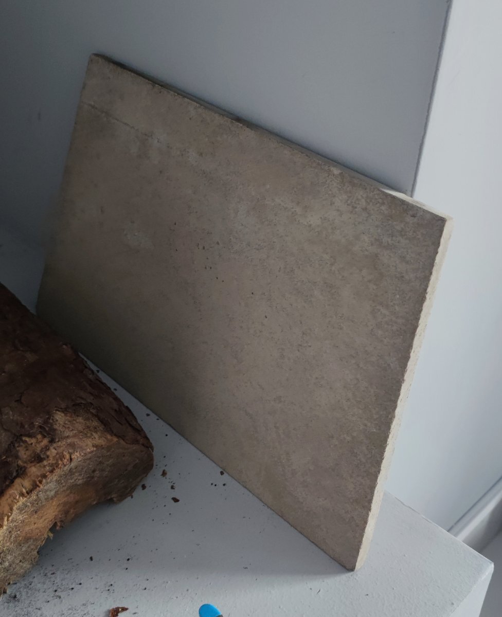

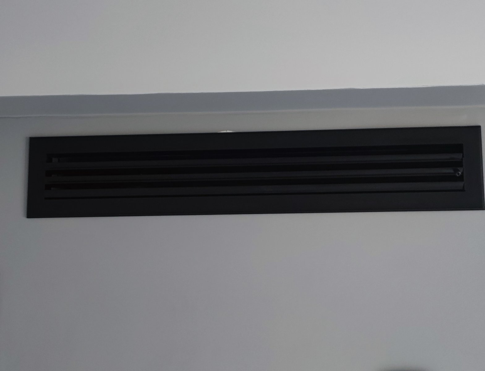

andysaurus Δημοσ. 13 Δεκεμβρίου 2023 Δημοσ. 13 Δεκεμβρίου 2023 Καλησπέρα παιδιά. Να ρωτήσω τους γνώστες γιατί μόλις μετακόμισα και έχει ενεργειακό τζάκι το σπίτι. 2 ερωτήσεις έχω Στο πάνω μέρος του τζακιού υπάρχει αυτή η πλάκα η οποία μπαίνει και βγαίνει. Μπορεί κάποιος να μου πει αν πρέπει να την έχω κλειστή η ανοιχτή και ποια η χρησιμότητα της? Επίσης όσον αφορά τις περσίδες που είναι πάνω από το τζάκι, θεωρητικά πρέπει να είναι ανοιχτές για να μπαίνει η ζέστη? Με συγχωρείτε αν είναι ανόητες οι ερωτήσεις.
liakjim Δημοσ. 13 Δεκεμβρίου 2023 Δημοσ. 13 Δεκεμβρίου 2023 3 ώρες πριν, andysaurus είπε Καλησπέρα παιδιά. Να ρωτήσω τους γνώστες γιατί μόλις μετακόμισα και έχει ενεργειακό τζάκι το σπίτι. 2 ερωτήσεις έχω Στο πάνω μέρος του τζακιού υπάρχει αυτή η πλάκα η οποία μπαίνει και βγαίνει. Μπορεί κάποιος να μου πει αν πρέπει να την έχω κλειστή η ανοιχτή και ποια η χρησιμότητα της? Επίσης όσον αφορά τις περσίδες που είναι πάνω από το τζάκι, θεωρητικά πρέπει να είναι ανοιχτές για να μπαίνει η ζέστη? Με συγχωρείτε αν είναι ανόητες οι ερωτήσεις. Δείξε μας λίγο φωτογραφίες που να φαίνεται όλο το τζάκι. Δείξε μας την είσοδο του αέρα και την εστία. Δείξε μας από που έρχεται ο νωπός αέρας. Αυτή η πλάκα είναι μεταλλική ή βακελιτική;
georgiouu Δημοσ. 13 Δεκεμβρίου 2023 Δημοσ. 13 Δεκεμβρίου 2023 4 ώρες πριν, andysaurus είπε Καλησπέρα παιδιά. Να ρωτήσω τους γνώστες γιατί μόλις μετακόμισα και έχει ενεργειακό τζάκι το σπίτι. 2 ερωτήσεις έχω Στο πάνω μέρος του τζακιού υπάρχει αυτή η πλάκα η οποία μπαίνει και βγαίνει. Μπορεί κάποιος να μου πει αν πρέπει να την έχω κλειστή η ανοιχτή και ποια η χρησιμότητα της? Επίσης όσον αφορά τις περσίδες που είναι πάνω από το τζάκι, θεωρητικά πρέπει να είναι ανοιχτές για να μπαίνει η ζέστη? Με συγχωρείτε αν είναι ανόητες οι ερωτήσεις. οι περσιδες ανοιχτες για να διαχεεται ο εγκλωβισμενος θερμος αερας στο σπιτι

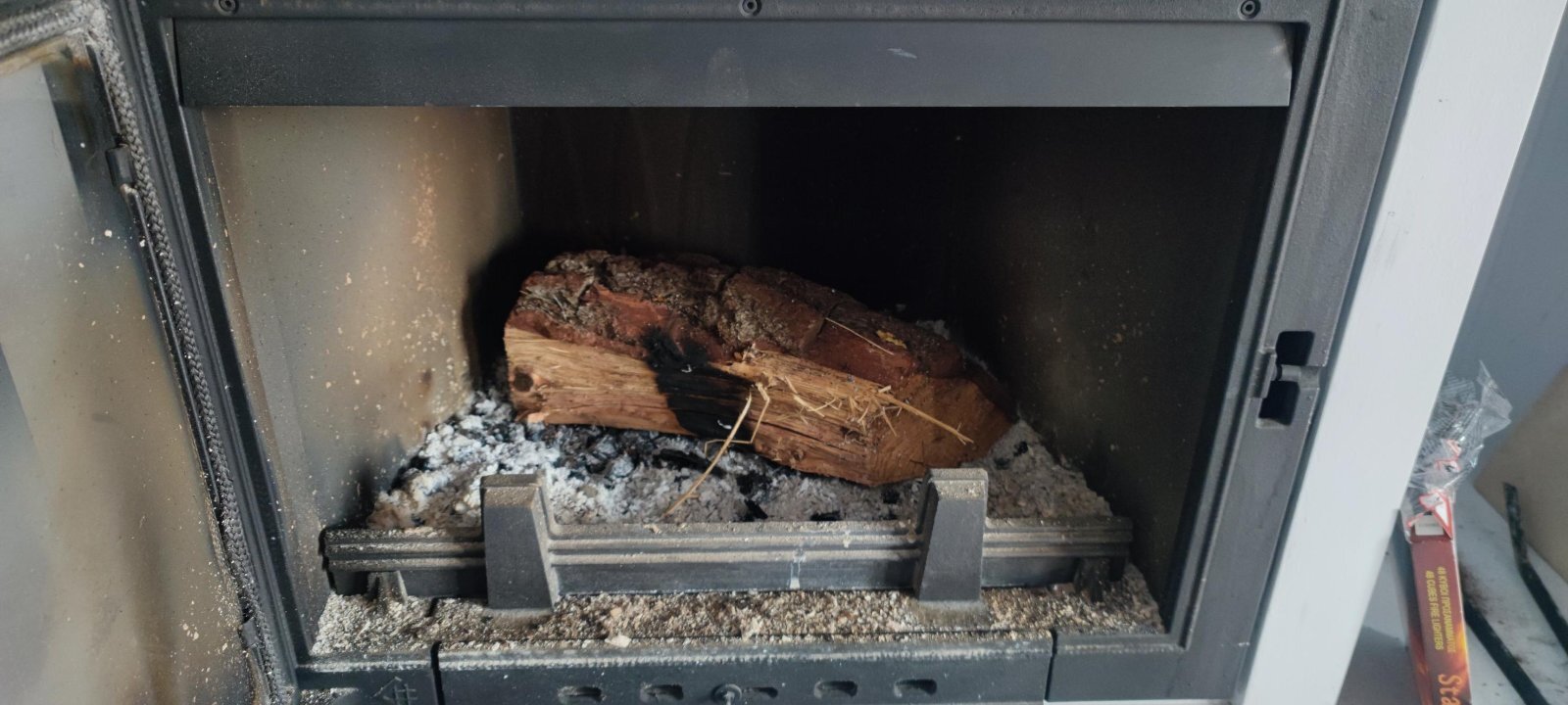

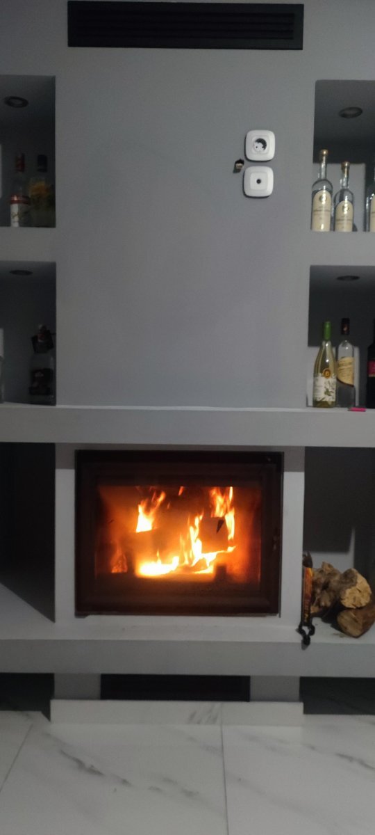

andysaurus Δημοσ. 14 Δεκεμβρίου 2023 Δημοσ. 14 Δεκεμβρίου 2023 23 ώρες πριν, liakjim είπε Δείξε μας λίγο φωτογραφίες που να φαίνεται όλο το τζάκι. Δείξε μας την είσοδο του αέρα και την εστία. Δείξε μας από που έρχεται ο νωπός αέρας. Αυτή η πλάκα είναι μεταλλική ή βακελιτική; Ευχαριστώ για την βοήθεια. Επισυνάπτω τις φωτογραφίες. Η πλάκα σίγουρα δεν είναι μεταλλικη, ξύλινη μοιάζει αλλά φυσικά δεν είναι.
liakjim Δημοσ. 14 Δεκεμβρίου 2023 Δημοσ. 14 Δεκεμβρίου 2023 9 λεπτά πριν, andysaurus είπε Ευχαριστώ για την βοήθεια. Επισυνάπτω τις φωτογραφίες. Η πλάκα σίγουρα δεν είναι μεταλλικη, ξύλινη μοιάζει αλλά φυσικά δεν είναι. Τράβηξε λίγο από πιο μακριά, να φαίνεται η εισαγωγή του αέρα και επίσης η εισαγωγή του νωπου αέρα ( από κάπου θα πρέπει να φέρνει πχ από το μπαλκόνι).
andysaurus Δημοσ. 15 Δεκεμβρίου 2023 Δημοσ. 15 Δεκεμβρίου 2023 Στις 14/12/2023 στις 2:46 ΜΜ, liakjim είπε Τράβηξε λίγο από πιο μακριά, να φαίνεται η εισαγωγή του αέρα και επίσης η εισαγωγή του νωπου αέρα ( από κάπου θα πρέπει να φέρνει πχ από το μπαλκόνι). Εισαγωγή αέρα δεν μπορώ να βρω από που γίνεται. Στο μπαλκόνι δεν βλέπω κάποια τρύπα η οτιδήποτε.
korakios Δημοσ. 15 Δεκεμβρίου 2023 Δημοσ. 15 Δεκεμβρίου 2023 23 λεπτά πριν, andysaurus είπε Εισαγωγή αέρα δεν μπορώ να βρω από που γίνεται. Στο μπαλκόνι δεν βλέπω κάποια τρύπα η οτιδήποτε. άρα (κακώς) δε σου τράβηξε απο έξω και παίρνει εσωτερικό (απο κάτω) βέβαια τα ενεργειακά τραβάνε ελάχιστο αέρα , με το ζόρι τραβά τσιγάρο αναμμένο πάντως στη φωτό έχεις υπερβολικά τεράστια φλόγα φλόγα , ιδανικά πρέπει να υπάρχει όσο μικρότερη όσο είναι δυνατό για να έχεις απόδοση Στις 13/12/2023 στις 11:29 ΠΜ, andysaurus είπε Στο πάνω μέρος του τζακιού υπάρχει αυτή η πλάκα η οποία μπαίνει και βγαίνει. Μπορεί κάποιος να μου πει αν πρέπει να την έχω κλειστή η ανοιχτή και ποια η χρησιμότητα της? πρέπει να υπάρχει για να εγκλωβίζει τη ζέστη για το ανοιχτή ή κλειστή δεν κατάλαβα
andysaurus Δημοσ. 16 Δεκεμβρίου 2023 Δημοσ. 16 Δεκεμβρίου 2023 16 ώρες πριν, korakios είπε 16 ώρες πριν, korakios είπε για το ανοιχτή ή κλειστή δεν κατάλαβα Για το ανοιχτή ή κλειστή, η ερώτηση μου πάει για την πλάκα που είναι πάνω από την φωτιά. Ουσιαστικά έχει μια υποδοχή για να βάζω και να βγάζω αυτή την πλάκα όποτε θέλω. Ουσιαστικά σαν να εμποδίζει τον καυτό αέρα να πάει από πάνω όταν την έχω τοποθετημένη το οποίο δεν μπορώ να καταλάβω γιατί συμβαίνει. Οι ιδιοκτήτες δεν γνωρίζουν (!) για να με βοηθήσουν.
