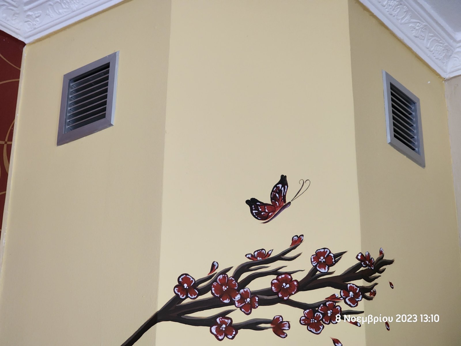

damoclesword Δημοσ. 8 Νοεμβρίου 2023 Μέλος Δημοσ. 8 Νοεμβρίου 2023 7 λεπτά πριν, villasg είπε Οχι δεν ηθελα να κανω γυψωσανιδες και αεραγωγους πανω μονο απο τις γριλιες που βλεπεις στην κασετα . Επισης αμα βρεις και ενα καλο ξυλουργο το κανεις αστερακι μετα : Α μπορείς δλδ να το αποφύγεις αν θες; Εγώ ήμουν με την εντύπωση ότι πρέπει να κάνεις για να λειτουργήσει. Χαίρομαι για αυτό. Και σου καλύπτει το χώρο σου από ζέστη; Αν ναι, περίπου πόσα τμ;
villasg Δημοσ. 8 Νοεμβρίου 2023 Δημοσ. 8 Νοεμβρίου 2023 (επεξεργασμένο) 9 λεπτά πριν, damoclesword είπε Α μπορείς δλδ να το αποφύγεις αν θες; Εγώ ήμουν με την εντύπωση ότι πρέπει να κάνεις για να λειτουργήσει. Χαίρομαι για αυτό. Και σου καλύπτει το χώρο σου από ζέστη; Αν ναι, περίπου πόσα τμ; Ο,τι θες εσυ κανεις , αυτο ειναι το καλο της Ελληνικης κατασκευης στα μετρα σου , οσο για καλυψη ο ενιαοος χωρος 50m2 ειναι φουρνος και η ζεστη φτανει στα υπνωδωματια παρολο που εχει μεγαλο διαδρομο , απλα "τρωει" παραπανω ξυλα απο οτι ανοιχτο . ολο το σπτι 100m2 Επεξ/σία 8 Νοεμβρίου 2023 από villasg

chios Δημοσ. 8 Νοεμβρίου 2023 Δημοσ. 8 Νοεμβρίου 2023 Στο δικό μου έχω βάλει γκριλιες πάνω στην γυψοσανίδα από εκεί εκτονώνεται με φυσική ροή η ζέστη που βγάζει η καμινάδα, έχω μετρήσει και 80 βαθμούς θερμοκρασία, είναι απαρτία να την αφήσεις να φεύγει.
