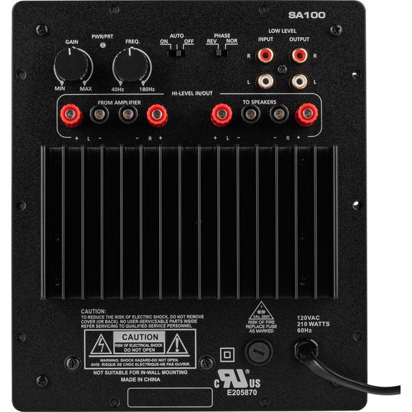

str1979 Δημοσ. 12 Νοεμβρίου 2023 Δημοσ. 12 Νοεμβρίου 2023 (επεξεργασμένο) δεν νομιζω να αξιζει να ασχοληθείς αλλα αν παρ' ολα αυτα το θες μπορεις. πρεπει να παρεις ενα ενεργο sub που στον ενισχυτή του θα εχει εισοδους HI LEVEL SPEAKERS οπως στη φωτογραφια που εβαλα. εκει θα συνδεσεις τις εξοδους απο τα εμπρος ηχεια του sony και μετα απο το sub στα εμπρος ηχεια. με αυτο τον τροπο δεν θα ασχοληθεις καθολου με το βισμα απο το sony. Επεξ/σία 12 Νοεμβρίου 2023 από str1979
