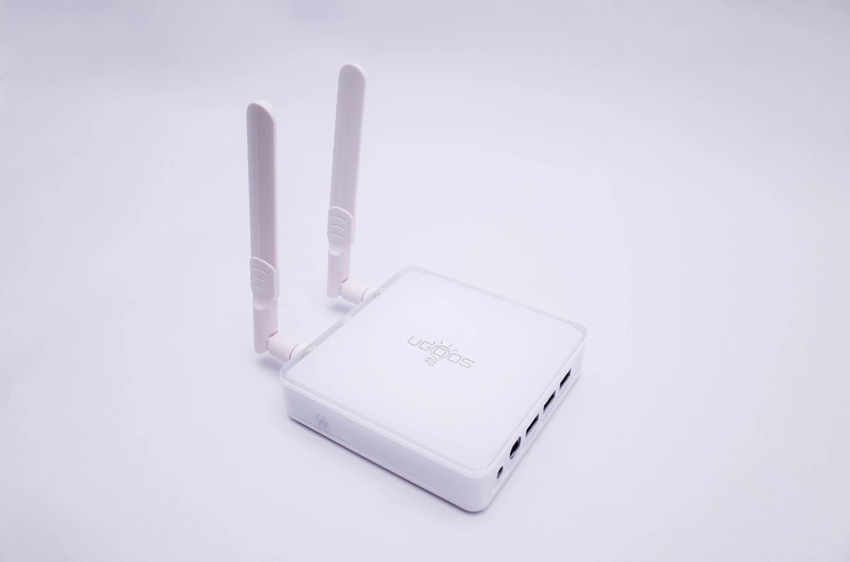

bebius Δημοσ. 9 Νοεμβρίου 2023 Μέλος Δημοσ. 9 Νοεμβρίου 2023 (επεξεργασμένο) 12 ώρες πριν, Billator είπε Όλες οι δοκιμές έγιναν από σταθερό σημείο του box στο σπίτι; Δοκίμασες να το φέρεις πιο κοντά μην είναι απλά πρόβλημα εμβέλειας; Και αυτός ίσως είναι ο λόγος όπου με hotspot λειτουργεί κανονικά γιατί μειώνεις την απόσταση του δέκτη από της πηγής. Αν είναι αυτό το πρόβλημα καλύτερα μείνε στα 2.4Ghz στο box για καλύτερη εμβέλεια και ίσως πιάσεις και καλύτερες ταχύτητες. To router και το tv box έχουν σχεδόν οπτική επαφή στα 6μ. περίπου, το σήμα λαμβάνεται από το box σταθερά στα -61db (έχει και μεγάλες κεραίες όπως μπορείς να δείς στη φωτογραφία). Ακόμα και στα διαστήματα που παρουσιάζεται το πρόβλημα, η ένταση παραμένει σταθερή, και είναι το link speed που αρχίζει τα τρελά του. Για το 99% του χρόνου που δουλεύει σωστά η ταχύτητα internet είναι 200mbps, όσο και το ταβάνι της γραμμής - τόσο πιάνουν και τα κινητά μας στον ίδιο χώρο όλη την ώρα. Αν υποθέσουμε ότι υπάρχει πρόβλημα με την εμβέλεια, δε θα έβλεπα στο speedtest διάφορες τιμές από 0 μέχρι 200Mpbs; Αντί αυτού, από τα 200Mbps πέφτει στα 4Mbps λες και έχει μπει κάποιο limit. Στα 2.4Ghz οι ταχύτητες είναι στο 1/3 και λιγότερο ίσως. Επεξ/σία 9 Νοεμβρίου 2023 από bebius
